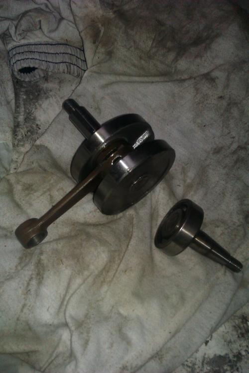

Je parlais du vilebrequin, le mien n'a pas tenu et a 60% des cas ça ne tiens pas, je ne me risquerai pas a conseiller ça perso ;)
aok! oui le vilebrequin mais il tiendra sur un 70 sport un bon moment, après comme toujours, à changer dès que le budget le permet  :)
sinon le vilebrequin origine voilà à quoi il ressemblera  :D2
