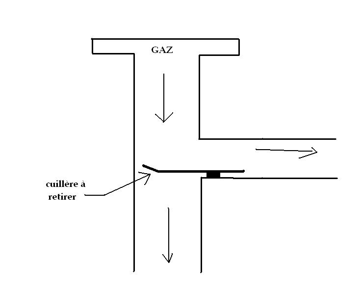

mainteant avec les pots catalytique, il ne suffit plus de couper le coude de bride, mais il faut aussi faire sauter une cuillère qui est dans l'intersection, qui envoie les gaz vers la bride, donc bouche un peu le conduit principal... et aucun tutoriel ne montre comment faire sauter cette cuillère.
Oui, mais je pense que ça doit être extrêment chiant à faire puis si il n'y à pas de tutoriel, c'est que personne le fait. :s
