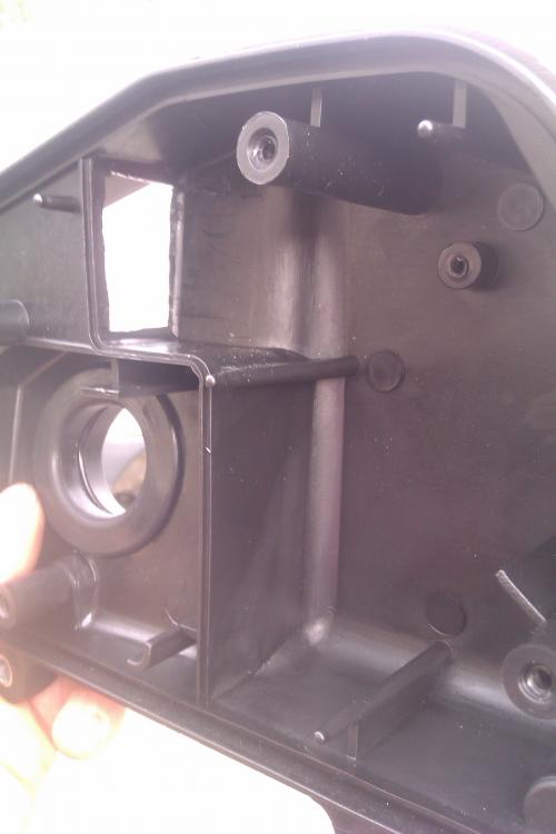

0 spirit44 Posté(e) le 26 novembre 2013 Auteur Signaler Partager Posté(e) le 26 novembre 2013 a ouai c'est juste changer la mousse pour avoir une BAA preparer Lien vers le commentaire Partager sur d’autres sites More sharing options...
0 Pasternak Posté(e) le 27 novembre 2013 Signaler Partager Posté(e) le 27 novembre 2013 Non, d'ailleurs "préparé" ça veut tout et rien dire. là tu change de mousse sur ton filtre, faut pas abuser c'est pas une prépa moteur. La mousse Malossi Red-Sponge de Malossi filtre bien simplement car assez épaisse, mais c'est pas plus performant justement. 1 Lien vers le commentaire Partager sur d’autres sites More sharing options...
0 spirit44 Posté(e) le 27 novembre 2013 Auteur Signaler Partager Posté(e) le 27 novembre 2013 A ouai je croyais fallait vraiment changer des truc pour avoir un BAA preparer en fait faut juste changer le filtre Lien vers le commentaire Partager sur d’autres sites More sharing options...
0 Pasternak Posté(e) le 27 novembre 2013 Signaler Partager Posté(e) le 27 novembre 2013 A ouai je croyais fallait vraiment changer des truc pour avoir un BAA preparer en fait faut juste changer le filtre Heu, je viens de dire le contraire... Lien vers le commentaire Partager sur d’autres sites More sharing options...
0 JSP SCOOTER (tom67) Posté(e) le 27 novembre 2013 Signaler Partager Posté(e) le 27 novembre 2013 (modifié) A ouai je croyais fallait vraiment changer des truc pour avoir un BAA preparer en fait faut juste changer le filtre la malossi je l'ai testé et elle ne prends pas plus d'air qu'une origine "neuve" celle qui prends plus d'air c'est la type origine qui est plus fine, après j'ai mis la malossi à mon frère juste pour tester et j'étais trop riche car elle prenait pas assez d'air lol.. baa préparé c'est l'entré d'air agrandit (mais sa ne sert à rien avec carburateur origine et 17.5) Modifié le 27 novembre 2013 par tom67 Lien vers le commentaire Partager sur d’autres sites More sharing options...
