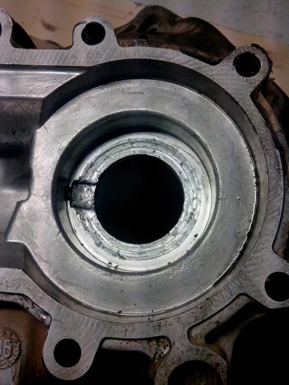

Skunk68 Posté(e) le 10 mars 2014 Auteur Signaler Partager Posté(e) le 10 mars 2014 Salut a tous, Bon déjà bonne nouvelle sa avance, tous le vilebrequin est démonter les deux carters sont séparées. J'ai eu quelque problème mais j'ai réussis a tous régler. Mais mon carter d'allumage a bien manger, j'en est un pour pas chère j'en rachette un ? Avis s'il vous plaît Lien vers le commentaire Partager sur d’autres sites More sharing options...
JSP SCOOTER (tom67) Posté(e) le 10 mars 2014 Signaler Partager Posté(e) le 10 mars 2014 t'es pas obligé de le changer t'es roulements étaient foutus? car ça peut aussi être un défaut de fonderie ça arrive souvent Lien vers le commentaire Partager sur d’autres sites More sharing options...
Skunk68 Posté(e) le 10 mars 2014 Auteur Signaler Partager Posté(e) le 10 mars 2014 Un roulement tourne bien et l'autre tourne très mal et reste bloqué c'était sa le problème ! Et il y avait carrément des morceaux de roulement qui était dans les carters.... Lien vers le commentaire Partager sur d’autres sites More sharing options...
JSP SCOOTER (tom67) Posté(e) le 10 mars 2014 Signaler Partager Posté(e) le 10 mars 2014 si le pourtour pour le joint spy est bon c'est bon tu peux remonté, passe juste un coup de papier là ou c'est bouffé au pire Lien vers le commentaire Partager sur d’autres sites More sharing options...
Skunk68 Posté(e) le 10 mars 2014 Auteur Signaler Partager Posté(e) le 10 mars 2014 Bon il y a une salle entaille quand même... Pour 10€ j'en est un casi neuf j'irais le voir demain je préfère partir sur une bonne base surtout pour 10€ :) Lien vers le commentaire Partager sur d’autres sites More sharing options...
JSP SCOOTER (tom67) Posté(e) le 10 mars 2014 Signaler Partager Posté(e) le 10 mars 2014 Bon il y a une salle entaille quand même... Pour 10€ j'en est un casi neuf j'irais le voir demain je préfère partir sur une bonne base surtout pour 10€ :) ben oui dans ce cas :) Lien vers le commentaire Partager sur d’autres sites More sharing options...
Skunk68 Posté(e) le 10 mars 2014 Auteur Signaler Partager Posté(e) le 10 mars 2014 Merci Tom je te tiens au jus pour la suite :) Lien vers le commentaire Partager sur d’autres sites More sharing options...

Dim Posté(e) le 12 mars 2014 Signaler Partager Posté(e) le 12 mars 2014 Dans ton cas, je ne tenterais pas le diable et je le changerai. Après si ce n'est que le pas de vis, il y a toujours moyen de moyenner mais c'est pas très pro. Lien vers le commentaire Partager sur d’autres sites More sharing options...
Skunk68 Posté(e) le 12 mars 2014 Auteur Signaler Partager Posté(e) le 12 mars 2014 Dim tu parles bien du carter d'allumage ? Lien vers le commentaire Partager sur d’autres sites More sharing options...
