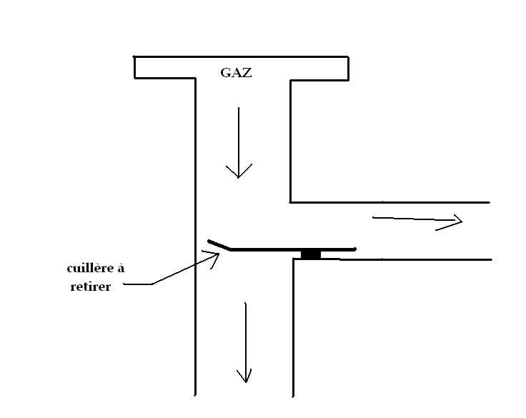

J'aurai juste une question, j'ai un ami qui vient d'acheter un Spirit et il voudrait débrider son pot d'origine catalytique, un garagiste s'est proposé de lui débrider pour 120 euros,
Je lui ai conseillé d'acheter un pot d'origine déjà débrider d'occasion sur Internet car ça lui coûterai moins cher et j'aurai aimer savoir avant de l'acheter si il peut mettre n'importe quel pot d'origine débridé compatibles pour Spirit? Le fait que son pot d'origine soit catalytique n'a pas d'importance car la sonde est fixée sur la bride? Il suffit de couper la bride et virer le tuyau, ça suffit non?
pour débrider le pot d'origine il ne suffit pas de couper le tube et le referner, il faut aussi enlever la cuillère à l'intérieur qui est dans l'intersection (c'est lui qui dirige les gaz vers le tube de bride)
avec une pince à bec et un tournevis plat tu arrives à casser la soudure à force de le bouger
Modifié par tom67
Ok d'accord, donc si il achète un pot déjà débridé ça ira? Le fait que le sien soit catalytique n'a pas d'importance?
non aucune importance

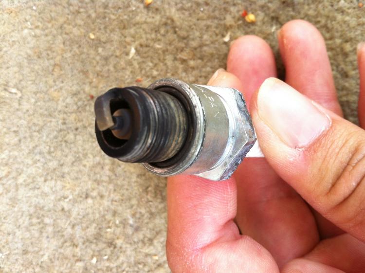

Bonjour, je me suis remis sur les réglages de mon spirit ces derniers jours, j'ai mis mon gicleur de 95 avec la vis de richesse devisee de 2 tours, j'ai mis mes galets de 4 gr et des ressorts jaunes malossi sur mon embrayage malossi, mon spirit a une tres bonne accélération et une bonne reprise mais une fois arrivé a 75 km/h il ne prend plus de vitesse et reste a 75 km/h.
je joint la photo de ma bougie pour que vous me disiez si c'est bon, si le problème ne vient pas de la dites moi quoi faire s'il vous plaît
post-37710-0-53900400-1398434362_thumb.j
Galets de 4gr? Ca me parait trop léger. Teste avec des 5gr voir ce que ça donne.
Et avec un tour et demi sur la richesse pour ajuster ton gicleur voir remettre ta baa pour le bruit et surtout la segmentation.
