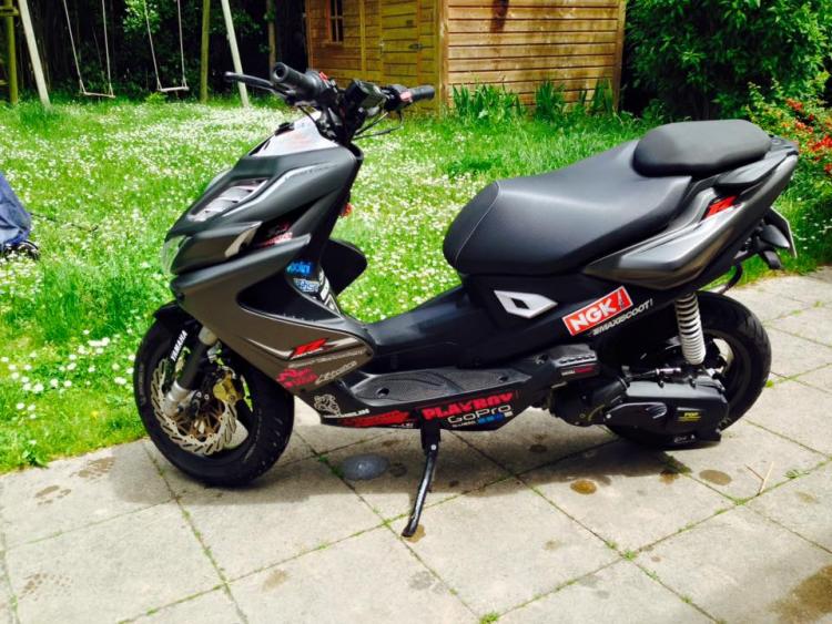

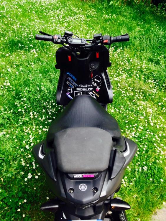

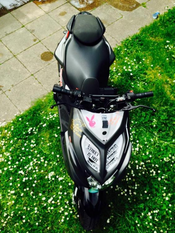

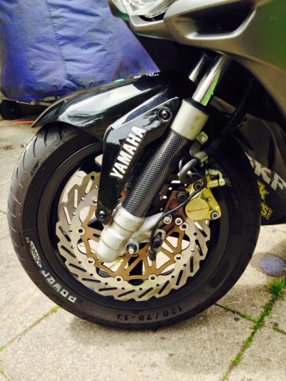

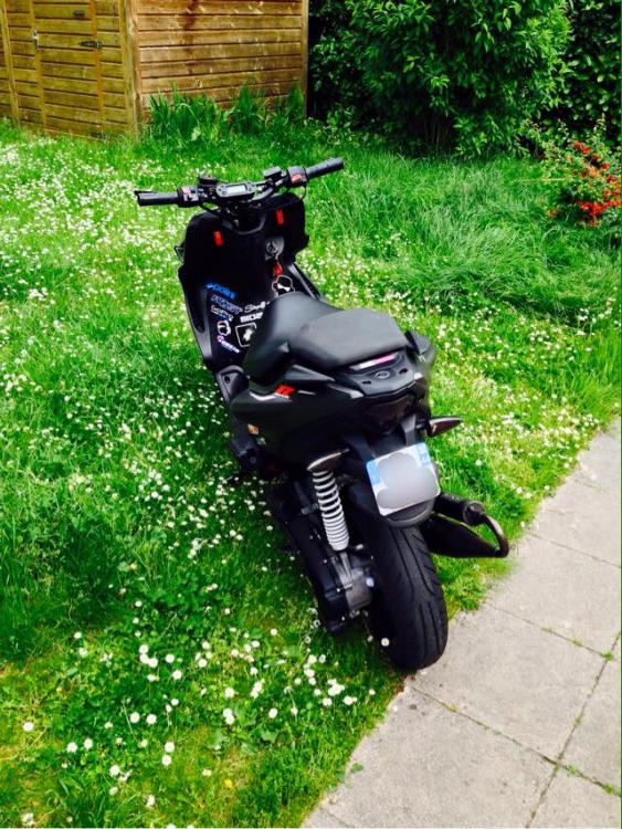

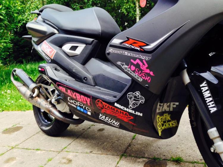

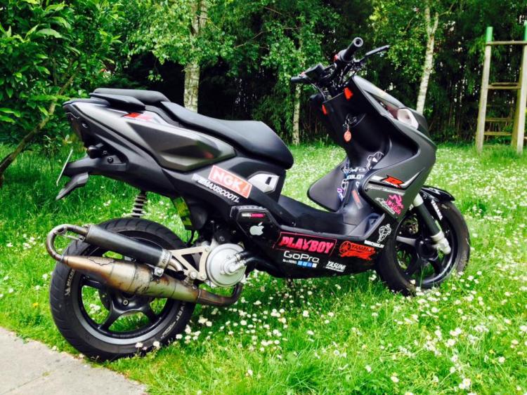

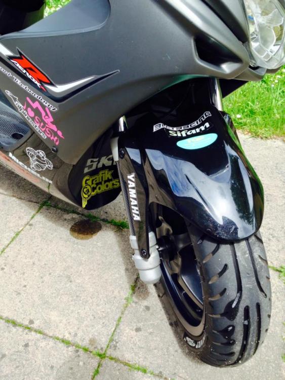

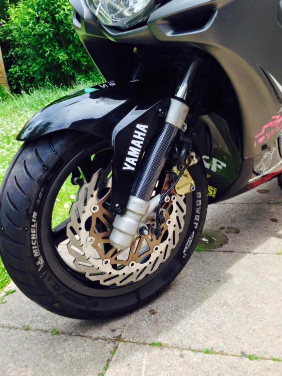

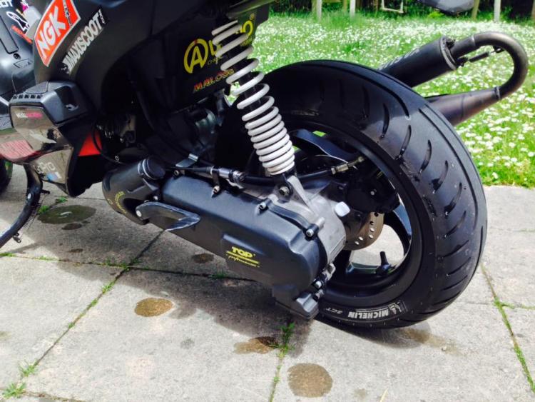

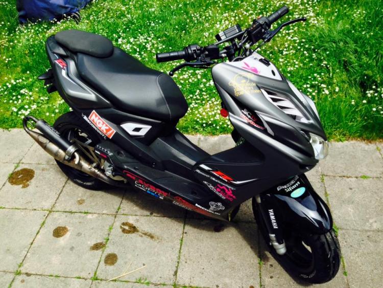

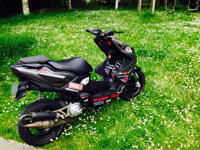

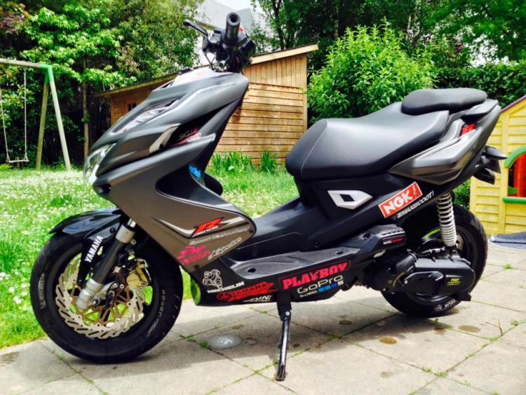

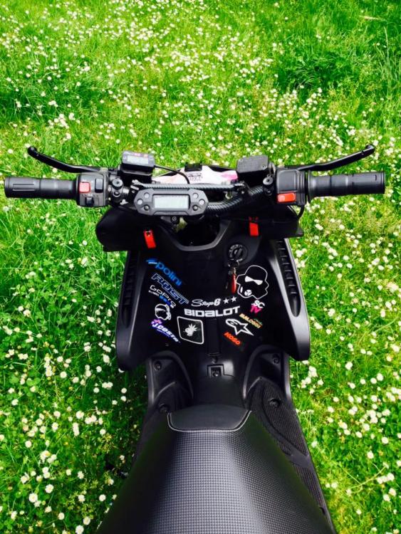

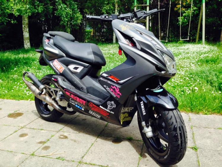

GoProto 13 Posté(e) le 23 mai 2015 Auteur Signaler Posté(e) le 23 mai 2015 Le kit est finit de roder, je suis repassé sur un carburateur 21mm Dell'Orto suite à la casse de ma boîte à clapets. Quelques photos, ça tourne toujours aussi fort qu'avant, il a 15 000 km maintenant :) : 2
GoProto 13 Posté(e) le 23 mai 2015 Auteur Signaler Posté(e) le 23 mai 2015 magnifique ton aerox :cool2: Merci, ça fait plaisir. ;) 1

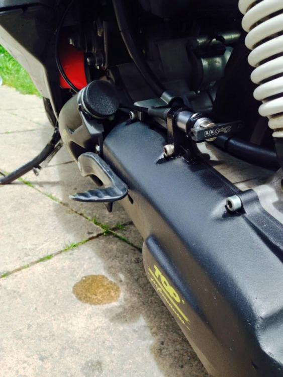

Warrick Posté(e) le 29 mai 2015 Signaler Posté(e) le 29 mai 2015 Magnifique ton Aerox Ptite question ta mis quoi sur l'entrée d'air sur ton carter Top Perfs stp ?
GoProto 13 Posté(e) le 30 mai 2015 Auteur Signaler Posté(e) le 30 mai 2015 Un bout de collant ( de femme ) avec un collier phosphorescent. ^^
