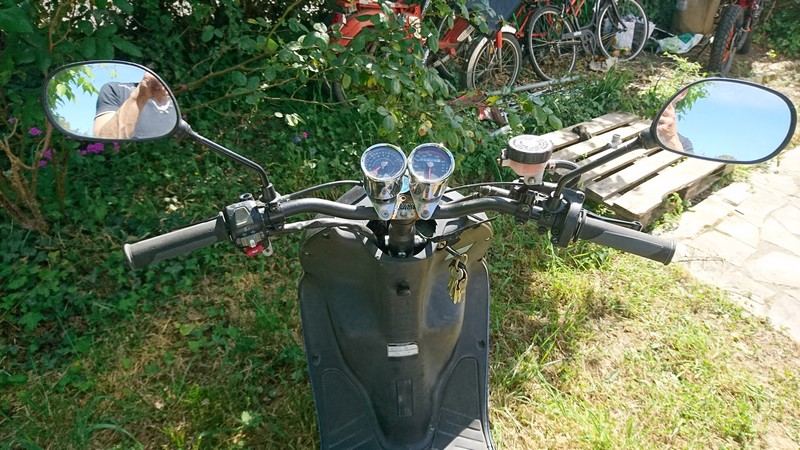

nathan 2917 Posté(e) le 22 janvier 2017 Signaler Posté(e) le 22 janvier 2017 À l'instant, chagre a dit : Salut!! le proto n'avance pas beaucoup donc pas vraiment de photos, je lui ai acheté un beau guidon cross voca donc je vais le monter cet aprem et ferais 2/3 photos cool ca il roule ?
chagre Posté(e) le 22 janvier 2017 Auteur Signaler Posté(e) le 22 janvier 2017 À l'instant, nathan 2917 a dit : cool ca il roule ? il devrait incessamment sous peu!! faut que je remplisse le carter d'huile, que je purge le frein avant et que je monte l'arrière (ca peu servir ) après sinon le moteur tourne niquel, part au car de tour des que je kick de temps en temps pour faire tourner le moulin! j'attends que les températures remonte un peu pour finir les coques, car poncer avec ce froid, brrrhhh !!!

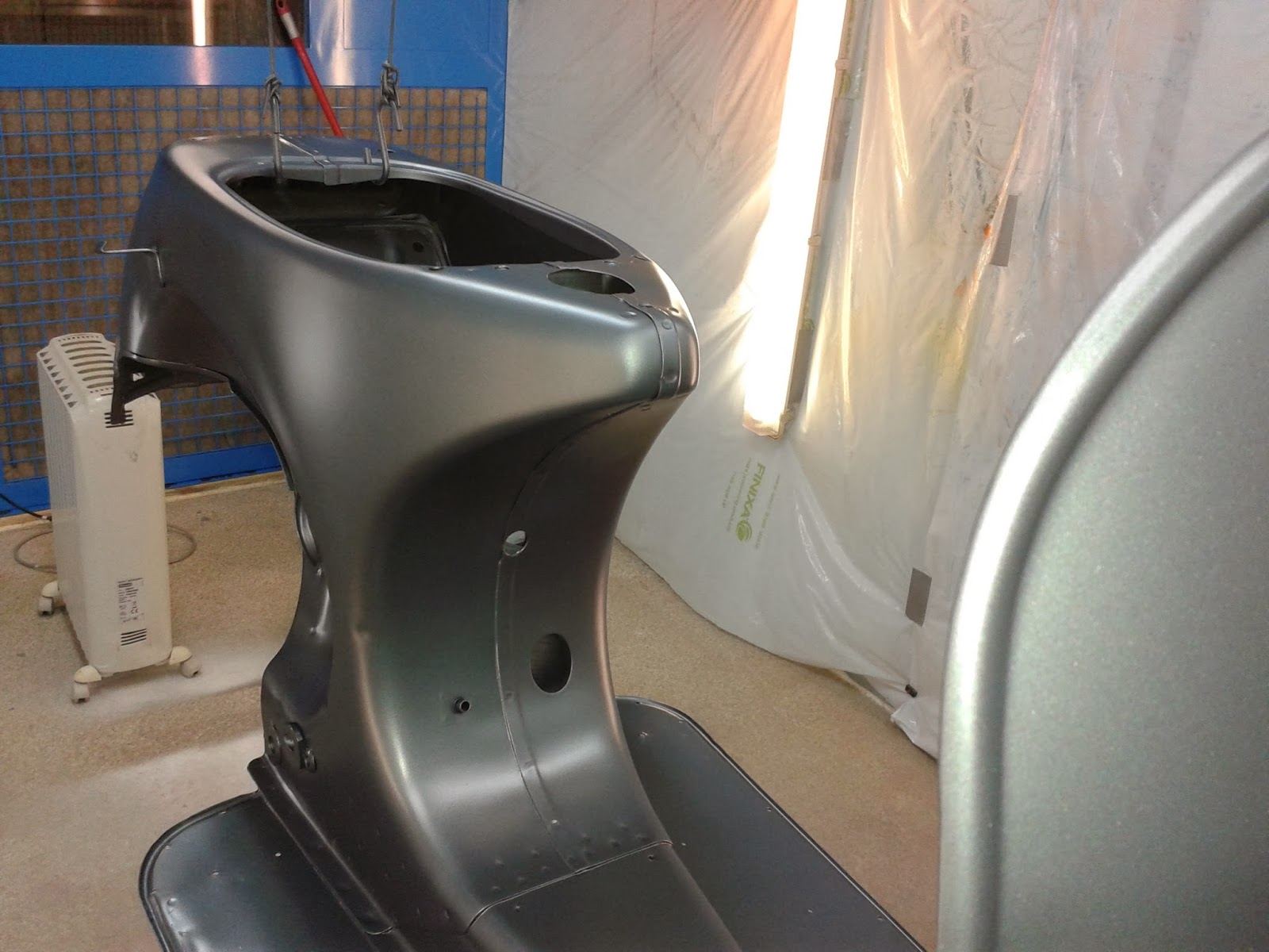

kyo2000 Posté(e) le 23 janvier 2017 Signaler Posté(e) le 23 janvier 2017 C'est quoi la couleur qui va venir? Sinon, beau boulot déjà

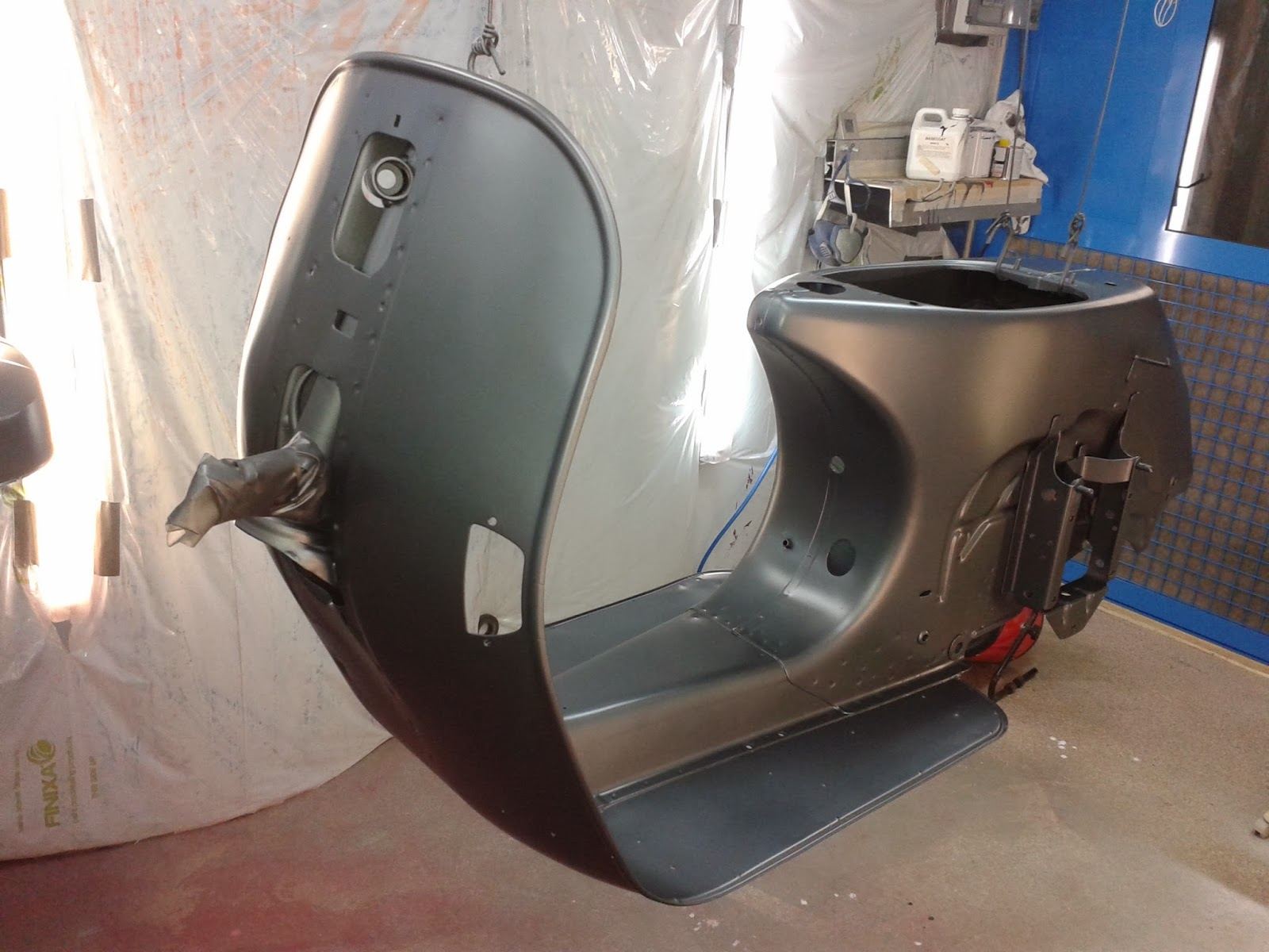

chagre Posté(e) le 31 janvier 2017 Auteur Signaler Posté(e) le 31 janvier 2017 Le 23/01/2017 at 11:23, kyo2000 a dit : C'est quoi la couleur qui va venir? Sinon, beau boulot déjà Salut l'ami! je pensai un vert ou bleu sombre au debut mais mon guidon etant bleu anodisé (le seul en stock et vu que il y avait des pieces pour le sym et pour une 50 il fallai accélèrer l'arrivée de celle ci ) donc le choix sera sur soit du noir ou jme taperai bien un gris sombre anthracite (un peu comme les jantes actuelle) avec quelques rappel de bleu par rapport au guidon, genre les étriers de frein, ptetre un ptit liseret autour des jantes!! affaire a suivre!! 1
kyo2000 Posté(e) le 31 janvier 2017 Signaler Posté(e) le 31 janvier 2017 J'aime bien l'idée du gris anthracite /bleu sinon dans les mêmes tons tu as gris titane (une couleur que j'aime particulièrement) Genre ça : (la c'est avec un vernis mat ) 1

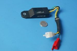

kyo2000 Posté(e) le 22 février 2017 Signaler Posté(e) le 22 février 2017 Pas de bol dit donc, ça ne serais pas le régulateur de tension ? il se situe où exactement et quelle sont les 2 fils qui viennent le rejoindre ? 1
Bogdy Posté(e) le 22 février 2017 Signaler Posté(e) le 22 février 2017 Ah c'est dommage, c'est peut être le régulateur, mais ou ce situe ce relais exactement ? T'inquiète pas si j'ai des questions sur les sym je m'adresserai à toi

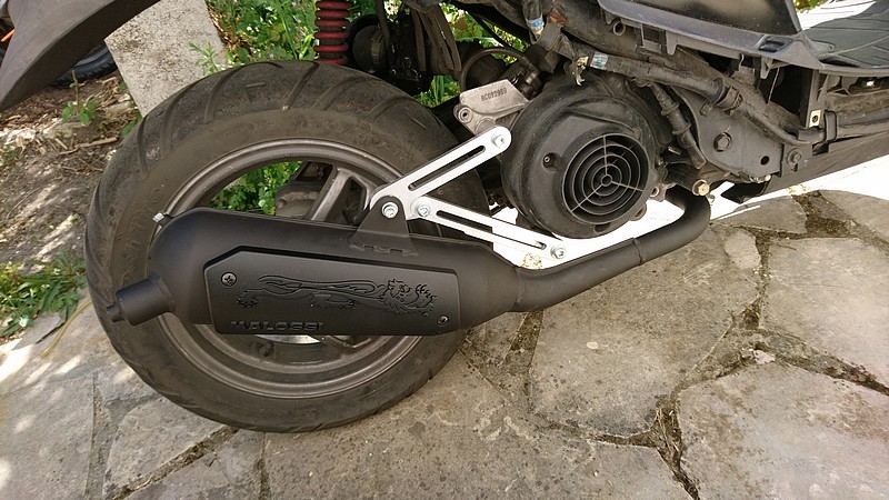

chagre Posté(e) le 24 avril 2017 Auteur Signaler Posté(e) le 24 avril 2017 Salut a tous!! ptit up du sym etant travailleur en centre ville et sur une place reconnue entouré de rue pietonne, je derange serieusement avec le bruit de mon sym equipé d'un 70cc et du pot triop en allant bosser tous les jours... ayant marre de ca, je commence a lorgner les VPC pour denicher le pot type origine pas excessif! je tombe sur le malossi wild lion pour kymco a 80 euros sur mxs, dernière pièce, je fonce je viens juste de le monter, je me pose 5 min le temps d'ecrire le message et je trace faire des essais, à mon avis (c'est même sur ) toute la carburateur et variation est a revoir!! quelques photo, je le trouve vraiment jolie entre temps, j'ai recu un nouveau guidon car le dernier était trop etroit a mon gout, celui ci est top !! je reviens faire un retour, une fois reglé tchusss!!!!
chagre Posté(e) le 24 avril 2017 Auteur Signaler Posté(e) le 24 avril 2017 Salut!! alors ptit feed back, bruit reduit d'env. 40%, je m'attendais a moins de bruit encore mais on est franchement pas mal quand même!! niveau perf, on est encore pas trop mal, je m'attendais a moins aussi niveau depart arreté, j'ai énormement gagné, y a pas de ptit temps de latence comme il y avait avec le triop, j'accélère, ca part direct, depart en cote? ca leve niveau accélération, part contre la... j'ai perdu beaucoup! mais faut que j'essaie avec des galet plus lours car en passant de 23gr a 30gr j'ai pris pas mal d'accélération, la puissance max de ce pot etant plus bas que le triop, il faut alourdir! niveau pointe, j'ai perdu un peu moins de 10km/h en mettant plus de temps a y arriver! (reste aussi a voir avec galet plus lourds y a une petite vis au cul du pot, je l'ai viré sur le deuxieme test et j'ai l'impression qu'il y a un tout petit peu de mieux! y a aussi des trucs livré avec le pot je sais pas a quoi ca sert, il y a une pate plate en métal en forme de Z, un collier serflex plastique noir et un capuchon en cahoutchouc gros comme une phalange de majeur! niveau carburation, j'ai rien changé, j'ai l'impression que c'est un peu riche mais rien d'alarmant (j'était déjà un peu riche avec le triop) 1

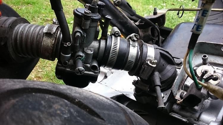

Bogdy Posté(e) le 30 juin 2017 Signaler Posté(e) le 30 juin 2017 Salut Chagre, Comme promis je reviens te poser quelques questions Bon déjà il me semble avoir compris que les embrayage de moteur mineralli passent sur les sym ? Ensuite ta pipe d'admission elle est compatible (de base ^^) pour quel moteur ? Et ta BAC elle est d'origine ? Voilà pour mes petites questions... Pour l'instant Sinon comment va t'il depuis ? Et pour cette question de peinture ? L'été approche hein
chagre Posté(e) le 30 juin 2017 Auteur Signaler Posté(e) le 30 juin 2017 il y a 57 minutes, CustomBoG a dit : Salut Chagre, Comme promis je reviens te poser quelques questions Bon déjà il me semble avoir compris que les embrayage de moteur mineralli passent sur les sym ? Ensuite ta pipe d'admission elle est compatible (de base ^^) pour quel moteur ? Et ta BAC elle est d'origine ? Voilà pour mes petites questions... Pour l'instant Sinon comment va t'il depuis ? Et pour cette question de peinture ? L'été approche hein Salut effectivement, les embrayage de minarelli passe sur les sym, c'est pour cette raison que le sym a ete equipé en premier temps d'un delta cluch (qui a fini sur le proto) et pas la suite un polini il me semble (acheté d'occasion sur le forum) pour la pipe, c'est une Barikit orientable pour am6 de base, il suffit de retravailler très legerement les trou de la pipe pour que ca tombe pile en face, pour les joint, tu peux aussi utiliser ceux d'am6. attention, seul ce model de pipe va passer (sous réserve qu'il ai sorti des nouveaux models de pipe orientable) car les autres d'am6 sont très inclinée et donc risque de mettre le carburateur bien trop cul en l'air! bac origine ouaip, pas trouvé de similaire chez les autres marques! sinon comment il va, le pauvre traine dans mon jardin dans l'attente que je me ré-occuppe de lui! j'ai en fait dernièrement fait passer l'assurance du sym au proto car le sym a les pneu archi lisse et avec ces temps de meteo pluvieux, ca devenait trop dangereux (2 glissades en deux semaine a cause de bagnoles qui pillent sans clignotant pour se garer ou "j'avais pas vu le feu", => 2 parchocs hs, ca m'a couté 800€.... donc sym => dans le jardin) le fait est que ne m'en sortant pas avec le proto pour pouvoir rouler de longues distances, je vais peut être y revenir, mais faut que je change les 2 pneus... affaire a suivre!
Bogdy Posté(e) le 30 juin 2017 Signaler Posté(e) le 30 juin 2017 Merci d'avoir répondu si vite .. D'accord c'est bon à soir pour les embrayages j'en prendrai peut être un... (Seulement une cinquantaine d'euros...) Je vais voir pour la pipe .. tu as commander chez motorkit aussi ? Qu'es elle apporte réellement par rapport à celle d'origine (Qui à une forme bien louche ) Tu pourrais prendre un petite photo quand tu aurra le temps ? S'il te plaît. Oh le pauvre sym Tu m'as fait rire avec ton histoire de pare-chocs, c'est sur que quand sa glisse ... Sa glisse Et pour quoi tu ne peux pas faire de longues distance avec ton proto ? Bref hâte que tu t'occupe du pauvre sym Je suis de prêt ...
chagre Posté(e) le 30 juin 2017 Auteur Signaler Posté(e) le 30 juin 2017 il y a 5 heures, CustomBoG a dit : Merci d'avoir répondu si vite .. D'accord c'est bon à soir pour les embrayages j'en prendrai peut être un... (Seulement une cinquantaine d'euros...) Je vais voir pour la pipe .. tu as commander chez motorkit aussi ? Qu'es elle apporte réellement par rapport à celle d'origine (Qui à une forme bien louche ) Tu pourrais prendre un petite photo quand tu aurra le temps ? S'il te plaît. Oh le pauvre sym Tu m'as fait rire avec ton histoire de pare-chocs, c'est sur que quand sa glisse ... Sa glisse Et pour quoi tu ne peux pas faire de longues distance avec ton proto ? Bref hâte que tu t'occupe du pauvre sym Je suis de prêt ... pour la pipe, tu la trouvera exclusivement sur maxiscoot (sauf si d'autres pvc se sont mis a la vendre aussi, je te laisse le soins de chercher par toi même, je te donne la ref maxiscoot ci dessous ) ce model => http://www.maxiscoot.com/pipe-d-admission-barikit-orientable-diam-18-a-24mm-am6-bar-tub-03.html niveau gain de perf, ca doit pas apporter énormement, un peu plus reactif sur les reprise eventuellement (le mélange gazeux a moins de route à faire car la pipe d'origine est d'une longueur insultante), le gros point positif, c'est que combiné avec un manchon (ou en utilisant des carburateur montages fixe) tu peux mettre n'importe quelle carburateur dell'orto ! et ca c'est un gros +!! (surtout si tu compte mettre un kit) quelques photos que j'ai récuperé page 4 du sujet (il pleut dehors pour faire des photos ) le montage reste un peu long car la pipe barikit est en fait une pipe pwk avec laquelle ils livrent un adaptateur pour dell'orto fixe, dans mon cas, j'avais que du montage souple donc j'ai du rajouter un manchon entre adaptateur et carburateur) une epoque ou mon pneu arrière était neuf le proto qui ne roule pas, c'est que j'ai un souci de réglage inexpliqué (je pense a l'allumage), quelle que soit le réglage carburateur et variation, des que j'atteind les 10 000tr/min ou que je dépasse 1/4 des gaz, ca pete dans tous les sens et je perd du régime moteur.... resultat mon taf est a 15km de chez moi donc je me voit pas rouler comme ca (même si en soit j'atteind déjà les 80km/h compteur scoot ) mais le moteur doit pas aimer donc je creuse, je creuse.... mais je sent que le sym va revenir a la charge, ce bon vieux scoot avec qui j'aurais parcouru + de 10 000km il m'a laché quelques fois au bord de la route, a pris feu une fois, m'a dechiré les ligaments de la cheville (accélérateur bloqué, pied dans la roue suite a la chute...), mais il a toujours eté la quand j'en avais besoin, brave bestiole! si tu as un peu de temps a tuer, n'hesite pas a lire le sujet du debut, ca t'evitera quelques galère que j'ai pu rencontrer
Bogdy Posté(e) le 30 juin 2017 Signaler Posté(e) le 30 juin 2017 Merci pour le lien, je vais fouiller un peu sur le net .... Et oui petit point positif car je compte mettre le 70 Malossi que tu n'as pas mis Mais ... Je pourrais mettre mon carburateur (de 19 aussi) dans la pipe sans le manchon ? Ou suis-je oublié de le mettre ? Mdrr le bon vieux temps .... Pour ton proto, pourquoi pas l'allumage ... ( Il reste plus beaucoup de choix ) mais ton problème est plutôt rare .... J'espère aussi qu'il reviendra ... Pour la peinture j'avais pensé à un vert kawa sur tous les carrenages à part le marché pieds, passage de roue avant et bas de caisse si t'en trouve un. Il serait magnifique Oui j'ai suivi pour le feu ! Du coup tu avais réussi à trouver la panne ? Le régulateur ? Oh mon pauvre ! Chute à cause de ton pneu ? Sinon dernière question, ton vilebrequin, le P2r je crois bien ... Il est renforcer ? Et tu l'as trouvé sur motorkit car il y en a 1 à 80 euros je crois ... Et t'inquiète je l'ai lu 2-3 fois ... Tellement prennent mdrr
chagre Posté(e) le 7 juillet 2017 Auteur Signaler Posté(e) le 7 juillet 2017 Le 30/06/2017 at 22:29, CustomBoG a dit : Merci pour le lien, je vais fouiller un peu sur le net .... Et oui petit point positif car je compte mettre le 70 Malossi que tu n'as pas mis Mais ... Je pourrais mettre mon carburateur (de 19 aussi) dans la pipe sans le manchon ? Ou suis-je oublié de le mettre ? Mdrr le bon vieux temps .... Pour ton proto, pourquoi pas l'allumage ... ( Il reste plus beaucoup de choix ) mais ton problème est plutôt rare .... J'espère aussi qu'il reviendra ... Pour la peinture j'avais pensé à un vert kawa sur tous les carrenages à part le marché pieds, passage de roue avant et bas de caisse si t'en trouve un. Il serait magnifique Oui j'ai suivi pour le feu ! Du coup tu avais réussi à trouver la panne ? Le régulateur ? Oh mon pauvre ! Chute à cause de ton pneu ? Sinon dernière question, ton vilebrequin, le P2r je crois bien ... Il est renforcer ? Et tu l'as trouvé sur motorkit car il y en a 1 à 80 euros je crois ... Et t'inquiète je l'ai lu 2-3 fois ... Tellement prennent mdrr salut! desolé pour le temps de réponse! effectivement, je me suis longement taté pour le 70 malossi mais l'ayant trouvé trop cher a l'epoque, je m'etais rabattu sur le motorkit (au final j'en ai acheté 2 donc j'aurais du direct prendre le malossi , qui est du super matos!) pour ton carburateur de 19, ca depend si il est en montage souple ou rigide, s'il est en rigide tu le monte direct sur la pipe avec l'adaptateur, s'il est en souple, il te faudra un manchon en plus! c'est quoi comme carburateur de 19? pour le proto, j'ai decalé l'allumage a 1.5 avant PMH, changé la bougie, remonté l'aiguille du boisseau et ca pete correctement didiou!!! (encore un peu pauvre, et j'ai monté un ventilo derriere le radiateur aujourd'hui) effectivement le vert kawa est sympa mais je vais peut-être chercher des couleurs moins vive pour moins attirer le regard! pour le feu, c'était le régulateur, je l'ai viré, ca change rien (après j'ai une grosse batterie donc elle doit encaisser) la chute des ligaments a ete causé par le câble d'accélérateur resté bloqué juste après un feu vert en ville donc en 70cc ca pardonne pas pour le vilebrequin du sym, c'est bien le p2r de motorkit (celui sans marque ecrit vilebrequin renforcé), après pour le vilebrequin y a moyen de trouver mieux en allant chercher dans la marque kymco, athena en faisaient a une epoque (bien mieux que p2r, qui est en soit suffisant pour un kit 70cc fonte) n'hesite pas si tu as d'autre questions!! tchussss
