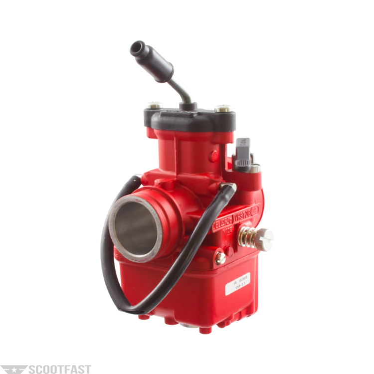

Barbodus16 Posté(e) le 14 avril 2014 Signaler Posté(e) le 14 avril 2014 Bonsoir/Bonjour j'ai une petit question à propos du Carburateur 24 Dell'Orto VHST. Y'a t'il une prise pour l'huile ? Ou je suis obliger de faire mon mélange moi même ? Merci de vos réponse d'avance.
0 Snoozix40 Posté(e) le 14 avril 2014 Signaler Posté(e) le 14 avril 2014 Bonsoir/Bonjour j'ai une petit question à propos du Carburateur 24 Dell'Orto VHST. 9381_hd.png il y a t'il une prise pour l'huile ? Ou je suis obliger de faire mon mélange moi même ? Merci de vos réponse d'avance. La plupart du temps, quand on monte un carburateur de cette taille, c'est rarement pour l'associer avec un cylindre d'origine, donc malheureusement ils n'ont pas de prise pour l'huile et peut être pas pour la dépression, qui sera à faire sur la pipe ! voilà bon courage
0 Barbodus16 Posté(e) le 14 avril 2014 Auteur Signaler Posté(e) le 14 avril 2014 Merci pour cette réponse très rapide, tu à raison je ne le monte pas sur origine. Mais si j'enleve la dépression et que je met un robinet ON/OFF j'aurais pas besoin de faire un trou dans la pipe non ?
0 Snoozix40 Posté(e) le 14 avril 2014 Signaler Posté(e) le 14 avril 2014 Merci pour cette réponse très rapide, tu à raison je ne le monte pas sur origine. Mais si j'enleve la dépression et que je met un robinet ON/OFF j'aurais pas besoin de faire un trou dans la pipe non ? Ecoute je suis pas 100% sur mais je croie que si tu passe en robinet on/off, sa sera bon et pas besoin de faire de trou :)
0 Barbodus16 Posté(e) le 14 avril 2014 Auteur Signaler Posté(e) le 14 avril 2014 J'ai regarde un peu partout beaucoup de monde pense là même chose que toi donc je vais attendre quelque réponse de plus; merci beacoup pour tes réponse rapide clair précis :)
0 Franklin Posté(e) le 14 avril 2014 Signaler Posté(e) le 14 avril 2014 Oui tu peux mettre direct un robinet On/Off cela ne pose pas de problème. Ps:Si ça t'intéresse je vends un 24 vhst stage6 + gicleurs + robinet + durite (tu peux me mp).
0 Barbodus16 Posté(e) le 14 avril 2014 Auteur Signaler Posté(e) le 14 avril 2014 (modifié) Merci beaucoup vous êtes cool sur Scooter System :soeur: Modifié le 14 avril 2014 par Barbodus16
0 vincentnini2011 Posté(e) le 14 avril 2014 Signaler Posté(e) le 14 avril 2014 (modifié) 1 : Pas de prise d'huile en effet quand tu monte un vhst tu roules au mélange ^^ 2 : tu peux mettre un robinet ON/OFF mais pense a bien le fermer quand tu t'arrête car si ton flotteur déconne ton réservoir va se vider dans le moteur et tu vas faire une bielle en kikant 3 : Tu peux acheter une pipe avec dépression si tu veux pas percer le carburateur Modifié le 14 avril 2014 par vincentnini2011
0 Barbodus16 Posté(e) le 14 avril 2014 Auteur Signaler Posté(e) le 14 avril 2014 (modifié) Merci pour vos réponse. :ouf: On viens de me dire que j'ai pas besoin de percer la pipe ou le carburateur si j'enlève la dépression pour mettre un robinet ON/OFF donc qui croire ? :s Modifié le 14 avril 2014 par Barbodus16
0 Flo07200 Posté(e) le 14 avril 2014 Signaler Posté(e) le 14 avril 2014 Met un robinet On/Off et puis c'est réglé et c'est bien mieux qu'on robinet à dépression..
0 Bubulle Posté(e) le 14 avril 2014 Signaler Posté(e) le 14 avril 2014 Si tu as un robinet de dépression tu dois avoir une prise sur ta pipe à moins de faire péter le robinet de dépression. Si tu as un robinet manuel no problémo, c'est aussi simple que ça Et bien sur pas de prise d'huile là dessus
0 Barbodus16 Posté(e) le 14 avril 2014 Auteur Signaler Posté(e) le 14 avril 2014 Donc j'enlève la dépression pour un robinet ON/OFF puis je serais tranquille rien à percer si j'ai bien compris. :D2 Merci pour vos réponses :soeur:
