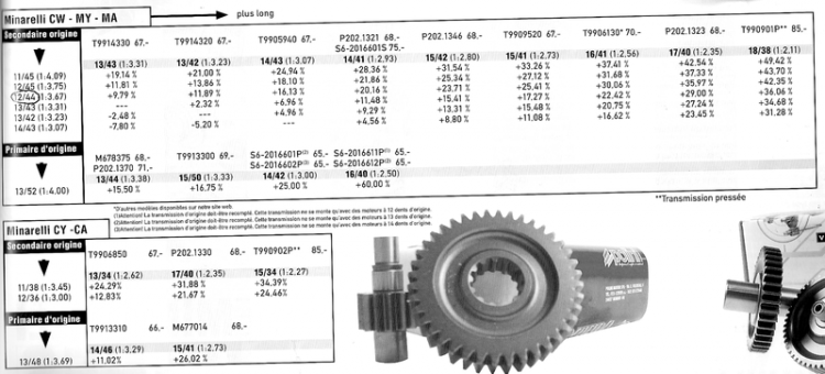

les rapports de transmi que tu donnes c'est pour piaggio, n'existe pas sur minarelli.
voilà le tableau minarelli =
