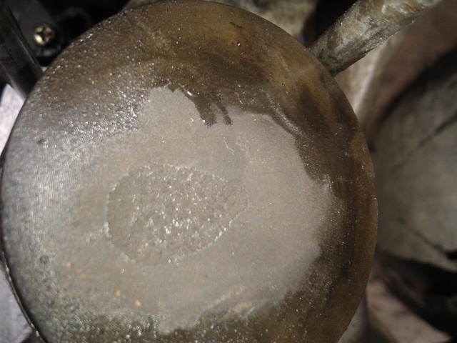

dada65 Posté(e) le 18 août 2014 Auteur Signaler Posté(e) le 18 août 2014 Bonjour suite à une petite baisse de accélération et surtout à en couplé sur mon kit j'ai préfère démonté mon HM et voilà ce que j'ai découvert J'ai changer ma bougie à la motier de mon rodage donc à 250km comme certain membre mon dit de la changer pour un bon rodage et que les bougie prenez une claque donc j'ai suivi l heur conseil je voudrai savoir pourquoi ça m'a fait sa? j était à terme de mon rodage j'ai laissée chauffer bien comme y faut en resta sur une moyenne de 55/60km/h après 250km Bougie: br9hs ngk 1

dada65 Posté(e) le 18 août 2014 Auteur Signaler Posté(e) le 18 août 2014 Bonjour suite à une petite baisse de accélération et surtout à en couplé sur mon kit j'ai préfère démonté mon HM et voilà ce que j'ai découvert 2014-08-17 11.58.57.jpg J'ai changer ma bougie à la motier de mon rodage donc à 250km comme certain membre mon dit de la changer pour un bon rodage et que les bougie prenez une claque donc j'ai suivi l heur conseil je voudrai savoir pourquoi ça m'a fait sa? j était à terme de mon rodage j'ai laissée chauffer bien comme y faut en resta sur une moyenne de 55/60km/h après 250km Bougie: br9hs ngk D autres avis s'il vous plaît 1
JSP SCOOTER (tom67) Posté(e) le 18 août 2014 Signaler Posté(e) le 18 août 2014 ne met pas d'irridium et ni une b10 b9hs sa marche sans souci, tu as une clavette décalé ? ça a l'air un peu pauvre aussi vue la couleur de ton piston blanchâtre apriori tu était trop pauvre.. et met du Sp98 aussi
Alain Posté(e) le 18 août 2014 Signaler Posté(e) le 18 août 2014 Un mélange trop pauvre est à l'origine de ça, et tu as encore de la chance car le piston aurait finit par se trouer. Juste pour savoir, c'est quel modèle de carburateur que tu as au juste? Un gicleur de 100 me semble énorme avec un filtre d'origine.
dada65 Posté(e) le 18 août 2014 Auteur Signaler Posté(e) le 18 août 2014 Il me faut une bougie froide pourquoi pas la iridium c'est les meilleurs bougie non ? j'ai commander c'est partie le colis Je dans un climat qui fait chaud comme préconise mxs donc j'ai pris le modèle conseil Trop pauvre la bougie et couleur brique avec glieur de 105 Pour l essence je met du sp 95 car la ou je vais y a plus de 98 à leclaire Non j'ai pas la clavette décaler je devais la prendre mais on m'a dit que sa sert a rien autant prend un allumage voilà réponse qui a était donner ne met pas d'irridium et ni une b10 b9hs sa marche sans souci, tu as une clavette décalé ? ça a l'air un peu pauvre aussi vue la couleur de ton piston blanchâtre apriori tu était trop pauvre.. et met du Sp98 aussi 1
dada65 Posté(e) le 18 août 2014 Auteur Signaler Posté(e) le 18 août 2014 Un mélange trop pauvre est à l'origine de ça, et tu as encore de la chance car le piston aurait finit par se trouer. Juste pour savoir, c'est quel modèle de carburateur que tu as au juste? Un gicleur de 100 me semble énorme avec un filtre d'origine. Trop pauvre c'est à dire ? Mon modèle carburateur c'est le 17,5 delerto phb glieur. 105 bougie couleur et brique 1

dada65 Posté(e) le 19 août 2014 Auteur Signaler Posté(e) le 19 août 2014 Je pense que tu as loupé une lettre, PHBN ou PHBG? c'est le 17,5 delerto PHBN trop pauvre c'est à dire ? PS: glieur de 105 1
Alain Posté(e) le 19 août 2014 Signaler Posté(e) le 19 août 2014 Un mélange pauvre est un mélange où la proportion en air est trop grande par rapport à celle en essence. Juste pour savoir, ton scooter est de quelle année? 1

Alain Posté(e) le 19 août 2014 Signaler Posté(e) le 19 août 2014 Le clips de l'aiguille est bien au milieu? (vérifie quand même que l'aiguille soit bien une A12) Je trouve que c'est quand même gros, alors que tu as encore le filtre d'origine. 1
dada65 Posté(e) le 19 août 2014 Auteur Signaler Posté(e) le 19 août 2014 Oui clips au milieu Pour l aiguille je pense pas que sa Vien de la J'ai boîte à air origine un peu préparé c'est tout Je reçois mon colis demain Kit malossi 70 Bougie iridium br10hix 1
JSP SCOOTER (tom67) Posté(e) le 19 août 2014 Signaler Posté(e) le 19 août 2014 (modifié) Oui clips au milieu Pour l aiguille je pense pas que sa Vien de la J'ai boîte à air origine un peu préparé c'est tout Je reçois mon colis demain Kit malossi 70 Bougie iridium br10hix Alain disait juste de vérifier que tu as bien une aiguille A12 (grosse), dans ce cas ce serrai +/- normal que tu ais un gicleur aussi gros. car si tu as une A7(+ fine) ce ne serra pas normal d'avoir un gicleur aussi gros. voilà tout.. mais une B10 n'est pas nécessaire sur un 70 fonte, et encore moins une irridium, au contraire j'aurai + peur de trouer un piston avec une irridium qu'avec une normal.. en tout cas met un gicleur un peu plus gros et trouve du Sp 98 et de l'huile synth type motul 710 ou TOTAL 2T Z Modifié le 19 août 2014 par tom67

Alain Posté(e) le 19 août 2014 Signaler Posté(e) le 19 août 2014 C'est surtout une question de puits d'aiguille. Il y a deux modèles dans les 17,5 PHBN et PHVA et selon le modèle l'aiguille est plus ou moins grosse.
dada65 Posté(e) le 20 août 2014 Auteur Signaler Posté(e) le 20 août 2014 Ok merci merci et ça fait quoi si c'est pas la bonne aiguille ??C'est surtout une question de puits d'aiguille. Il y a deux modèles dans les 17,5 PHBN et PHVA et selon le modèle l'aiguille est plus ou moins grosse.
Alain Posté(e) le 20 août 2014 Signaler Posté(e) le 20 août 2014 SI l'aiguille est trop grosse (comme c'est le cas dans le carburateur Dell'orto PHVA TS 17,5), la carburation s'appauvrit à l'ouverture du boisseau, et malgré que l'on monte un gicleur censé être trop gros. On peut y remédier en mettant le clips aux crans les plus bas, ça résout le problème, mais pas à tous les coups. Dans le cas d'un PHBN 17,5, c'est une aiguille A12 qui est correcte au niveau des dimensions, tu ne devrais donc pas à jouer sur le réglage du clips.
dada65 Posté(e) le 20 août 2014 Auteur Signaler Posté(e) le 20 août 2014 (modifié) j'ai une aiguille A12 a 12h j'ai recu mon new cylindre je lai donc monter avec la bougie iridium j'ai des réglage à faire demain je place un glieur de 110 et retouche a la vise de richesse et ralantis puis voir ce que sa donne comme huile que j'ai placer c'est d une castrol power rancing 2T la d'oré a 14euros le litres (dans le réservoir huile) normalement samedi je vais au PAS DE CAS acheter de l huile qui est nettement mois chere je prendrai de la ipone samourai et 1litres de castrol la verte tss si elle lai toujours en vente :) merci encore de vos réponse SI l'aiguille est trop grosse (comme c'est le cas dans le carburateur Dell'orto PHVA TS 17,5), la carburation s'appauvrit à l'ouverture du boisseau, et malgré que l'on monte un gicleur censé être trop gros. On peut y remédier en mettant le clips aux crans les plus bas, ça résout le problème, mais pas à tous les coups. Dans le cas d'un PHBN 17,5, c'est une aiguille A12 qui est correcte au niveau des dimensions, tu ne devrais donc pas à jouer sur le réglage du clips. Modifié le 20 août 2014 par dada65 1
