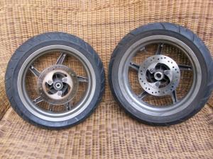

les 2 jantes à disque , l'arrière n'as pas de moyeux comme le nitro , le disque est vissé directe sur la jante .
Ah merci tu assure il est vrai que je dis de trouver un moyeu de SR mais il n'y en à pas ! Merci pour les infos complémentaires Jimmy10, comme d'habitude tu assures  :cool2:
