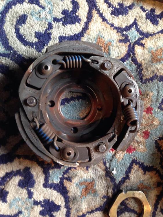

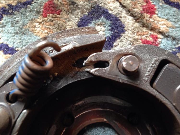

GoProto 13 Posté(e) le 22 juillet 2014 Signaler Partager Posté(e) le 22 juillet 2014 Salut à tous ! :) J'ai dans mon garage, mon ancien Delta clutch, il est cassé, ma question est simple, est-il réparable ? Je pourrais le souder ? J'en doute fort, mais on ne sait jamais, quelqu'un a déjà essayer ce genre de réparation ? Voici l'embrayage en question, on voit clairement que le ressort ne peut plus tenir... :D2 Merci d'avance. :) Lien vers le commentaire Partager sur d’autres sites More sharing options...

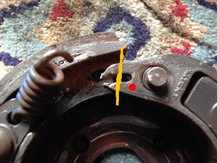

0 jimmy@ Posté(e) le 22 juillet 2014 Signaler Partager Posté(e) le 22 juillet 2014 le ressoudé non , ça tiendra pas , tu coupe (en jaune) et tu perce (en rouge) en detendent la mâchoir ça peut le faire (y'en a pour 10 mn) Lien vers le commentaire Partager sur d’autres sites More sharing options...
0 GoProto 13 Posté(e) le 22 juillet 2014 Auteur Signaler Partager Posté(e) le 22 juillet 2014 (modifié) T'as déjà fais ça ? Je le sens moyen ton idée, l'axe de travail sera pas le même donc les forces seront inégalement réparties, pour un truc qui fonctionne en rotation ça me laisse perplexe... D'autant plus que je sais pas si j'ai assez de place pour percer, à la base c'est une petite lumière. Modifié le 22 juillet 2014 par GoProto 13 Lien vers le commentaire Partager sur d’autres sites More sharing options...
0 schubaka01 Posté(e) le 22 juillet 2014 Signaler Partager Posté(e) le 22 juillet 2014 Pourquoi pas tenter un mix de vos 2 idées ? Tu soudes un gros paté par dessus la casse pour obtenir une "patte" pleine, tu lime pour lui redonner la forme voulue bien plate et tu perce dedans. Lien vers le commentaire Partager sur d’autres sites More sharing options...
0 angersangel Posté(e) le 22 juillet 2014 Signaler Partager Posté(e) le 22 juillet 2014 Je suis sûr que la soudure est la bonne piste, reste juste à savoir laquelle, c'est quoi comme métal? Lien vers le commentaire Partager sur d’autres sites More sharing options...
0 RyDeR_3.i Posté(e) le 22 juillet 2014 Signaler Partager Posté(e) le 22 juillet 2014 Salut à tous ! :) J'ai dans mon garage, mon ancien Delta clutch, il est cassé, ma question est simple, est-il réparable ? Je pourrais le souder ? J'en doute fort, mais on ne sait jamais, quelqu'un a déjà essayer ce genre de réparation ? j'aurais jamais penser qu'un poste comme cela aurait exister un jour! car je pensais faire la même chose sur mon delta clutch mais comme toi je doutais :rheuuu: donc j vais attendre d'autre avis pour voir aussi Lien vers le commentaire Partager sur d’autres sites More sharing options...
0 GoProto 13 Posté(e) le 22 juillet 2014 Auteur Signaler Partager Posté(e) le 22 juillet 2014 Je sais pas du tout ce que c'est comme métal, le problème c'est que le fait de souder déforme un peu les matériaux, et là c'est sur la mâchoire, donc en liaison pivot, faudrait pas bloquer la rotation... ^^ De toute façon, si ça marche pas, il finira à la poubelle comme si je n'avais rien tenté. Impossible de trouver les mâchoires en pièces détachées... :pascool: Lien vers le commentaire Partager sur d’autres sites More sharing options...
0 angersangel Posté(e) le 22 juillet 2014 Signaler Partager Posté(e) le 22 juillet 2014 (modifié) Non mais tu ne crains rien là, vu la taille du point ça ne va pas avoir le temps de chauffer. D'ailleurs si c'est un alliage d'alu pour bien faire faudrait un soudeur expérimenté. Perso je me débrouille seulement mais j'ai accès au matos pour le faire. Je peux faire des tests sur des vieilles mâchoires, faut voir si je peux choper ça. De plus réaléser proprement un trou déformé au pire des cas ça prend 30 secondes. Modifié le 22 juillet 2014 par angersangel Lien vers le commentaire Partager sur d’autres sites More sharing options...

0 angersangel Posté(e) le 26 juillet 2014 Signaler Partager Posté(e) le 26 juillet 2014 Perso j'y mettrais un point au mig t'as rien à perdre. Je te le ferais bien au boulot mais l'allez-retour par la poste sera pas rentable. C'est pour ça qu'à la place j'aurais voulu pogner une vieille mâchoire pour tester et te dire si bon ou pas. Lien vers le commentaire Partager sur d’autres sites More sharing options...
GoProto 13
Salut à tous ! :)
Merci d'avance. :)
