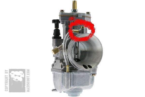

jimmy@ Posté(e) le 15 août 2014 Signaler Posté(e) le 15 août 2014 ici aussi on à des bw'r (yam) spirit c'est mbk fabriqué sous license . carburateur froid ? t'a le power jet sur le carburateur ?
jimmy@ Posté(e) le 15 août 2014 Signaler Posté(e) le 15 août 2014 entouré en rouge , pour les réglages c'est galère avec , beaucoup le suprime .
BoosterMXS Posté(e) le 15 août 2014 Auteur Signaler Posté(e) le 15 août 2014 Et comment le supprimée :)
