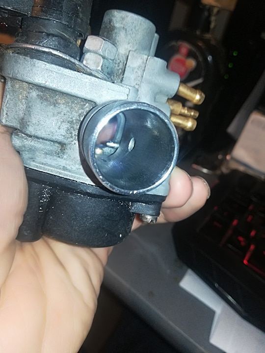

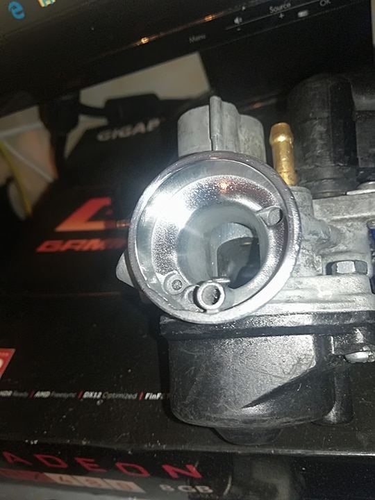

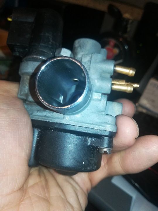

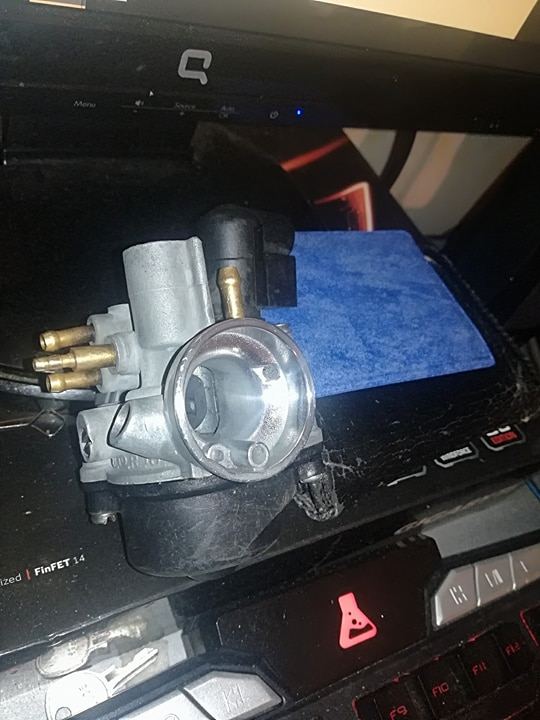

cedric62 Posté(e) le 19 février 2018 Auteur Signaler Posté(e) le 19 février 2018 Faut bien s'ocuppé Quand rien plus d'activité sur le forum!!! En esperant que Noux prévient pas un modo pour me bannir pour polissage mal fait!!!! 1
noux Posté(e) le 19 février 2018 Signaler Posté(e) le 19 février 2018 non je vais pas fair sa mdr tu la fait avec quoi ? sa brille
cedric62 Posté(e) le 19 février 2018 Auteur Signaler Posté(e) le 19 février 2018 C'est bien non? JE m'ocuppe du coté pipe , je vais avoir un bon ludix. Peu pas le dire ca ruinerais certains membre du forum... a la base normal papier de verre 280 400 pis paille de fer que ta a action pour la somme exorbitante et ca tout le long de l'année a 0.42ctm les 4 eponge!!! et pour finir lustreur voiture tech9 leclerc lol Mais aussi huile de coude.
noux Posté(e) le 19 février 2018 Signaler Posté(e) le 19 février 2018 oui c'est bien tu peux aler encore un peu plus dans le fond ça risque rien
cedric62 Posté(e) le 19 février 2018 Auteur Signaler Posté(e) le 19 février 2018 Ahhh tu m'a dit pas au niveau du boisseau don tu veux dire vraiment la ou le boisseau passe?
noux Posté(e) le 19 février 2018 Signaler Posté(e) le 19 février 2018 oui la ou le boisseau passe y faut pas touché
cedric62 Posté(e) le 19 février 2018 Auteur Signaler Posté(e) le 19 février 2018 Ah ben alors c bon je peux yaller
cedric62 Posté(e) le 19 février 2018 Auteur Signaler Posté(e) le 19 février 2018 Je vais continuer ca brille pas encore assez la lol....
noux Posté(e) le 19 février 2018 Signaler Posté(e) le 19 février 2018 oui encore un peu , tu as limer un peu ?
cedric62 Posté(e) le 19 février 2018 Auteur Signaler Posté(e) le 19 février 2018 Oui j'ai limer pourquoi? Mais même si c'est pas assez , peu a peu avec tout ce que je lui ais fait ca vas être bien dejas non? les carter , l'échappement cylindre, nettoyage des tranfert cylindre , polissage carburateur , je vais repasser un petit coup ma culasse malossi mais je l'avais dejas faite.
