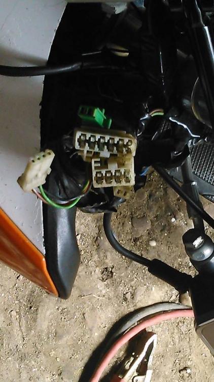

0 Alain Posté(e) le 27 août 2014 Signaler Posté(e) le 27 août 2014 Première photo: deux broches, deuxième photo: une broche. Regarde sur ton câblage ce que tu as comme fils.
0 lapin Posté(e) le 27 août 2014 Auteur Signaler Posté(e) le 27 août 2014 Je regarderai sa demain Je compte mettre sa déjà guidon plus hautet ensuite d occassion ça coûte moins chers q un compteur type koso

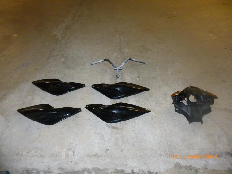

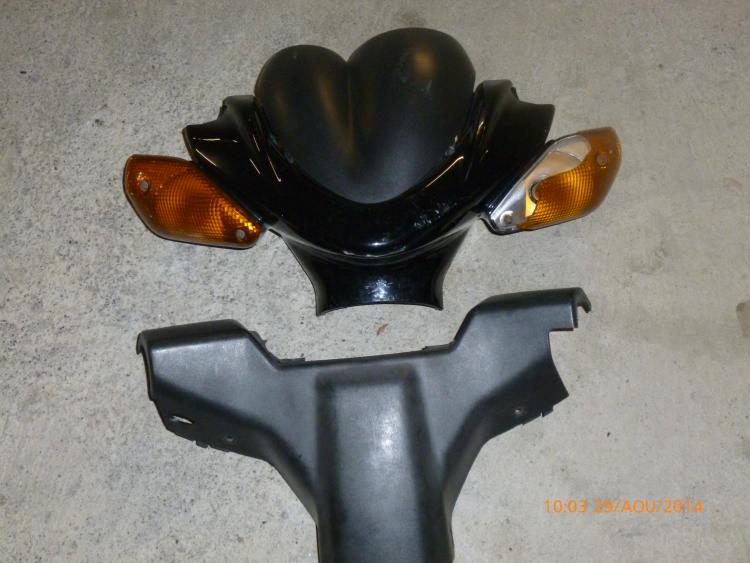

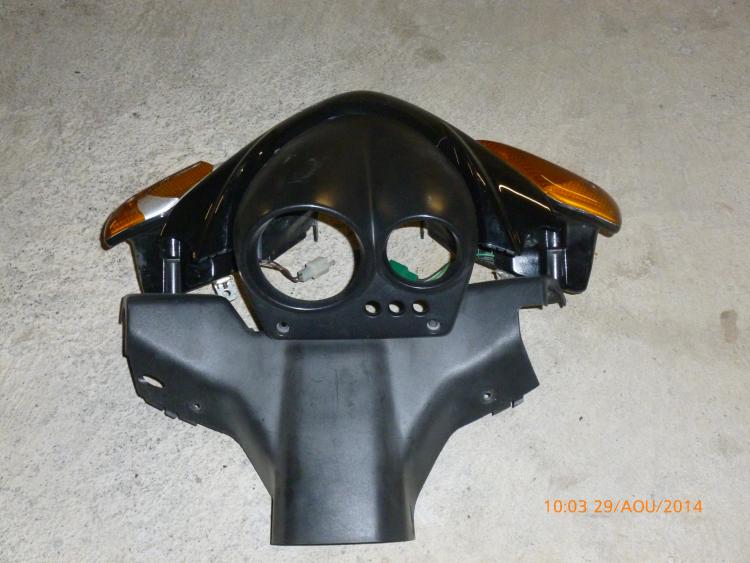

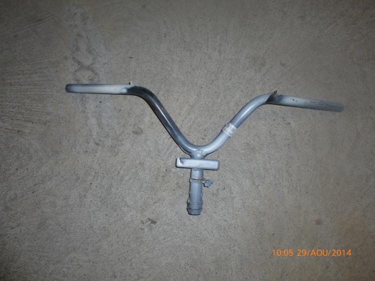

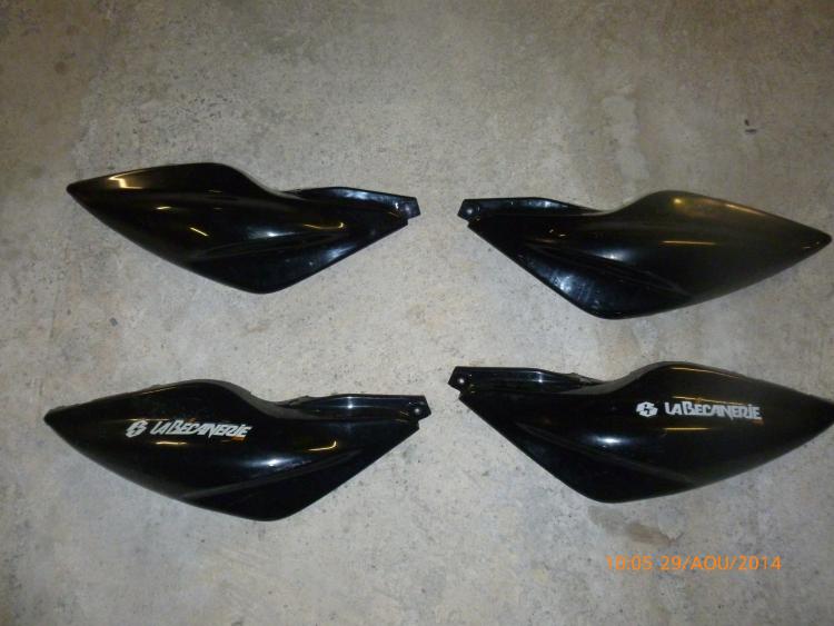

0 beerus sama Posté(e) le 29 août 2014 Signaler Posté(e) le 29 août 2014 voilà lapin des photos des pièces p.s un cache clignotant es a changer tu pourra le voir sur une photo

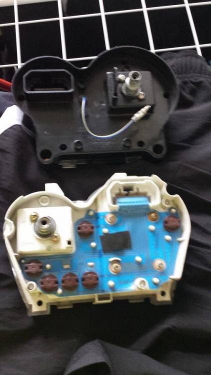

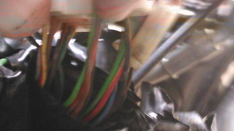

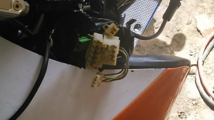

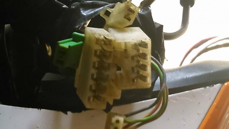

0 lapin Posté(e) le 29 août 2014 Auteur Signaler Posté(e) le 29 août 2014 (modifié) [Pour faisceau electrique après 2003... Mince pas adaptable alors ce compteurs je veux dire sans modifier le branchement des broches Un compteur koso type origine voilà les 2 compteur de derrière en branchement voilà ce que j'ai comme broche et fil la comprend rien si tu pouvais m eclaircir a quoi sert tou sa Modifié le 29 août 2014 par lapin
0 S1629 Posté(e) le 29 août 2014 Signaler Posté(e) le 29 août 2014 Ben tes compteurs sont d'après 2003 donc ça va pas sur ton faisceau actuel...
0 lapin Posté(e) le 29 août 2014 Auteur Signaler Posté(e) le 29 août 2014 Ben tes compteurs sont d'après 2003 donc ça va pas sur ton faisceau actuel... A force peut être trouver un compteur d occassion pas facile cela a trouver
