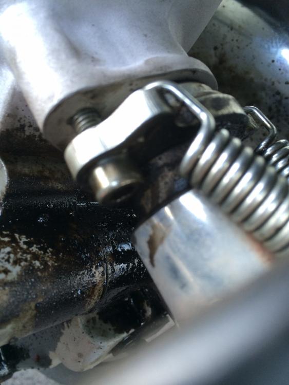

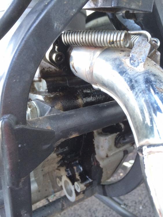

Sinon j'ai une question depuis que mon kit est monté ( j'ai bientôt fini le rodage ) j'ai un liquide noir qui coule de la sortie de cylindre/entrée de pot. La personne qui m'a monter m'a dit que le pot était bien rentrer dedans mais ce n'est pas l'impression que j'ai qu'en pensez-vous ? ( je met une photo avec mon téléphone dans 5 min ;) )
T'as pas oublier de mettre le joint par hasard?? Sinon replace bien ton pot mais ce n'est pas grave ce qui t'arrives.
Voilà : ( personnellement je penses qu'il faut le replacer et vous ? )
Non j'ai utiliser tous les joins fournis, je ne comprend pas, oui mais bon ça gicle partout sur mon pantalon c'est embêtant et je dois perdre de l'huile j'imagine.. :/

ça fuit au niveaux de la bride , replace bien le pot , sinon tu met de la pate pour pot .
