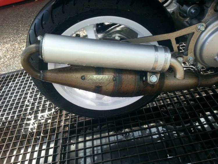

Pot yasuni R

J'ai changer d'échappement pour un ARTEK je suis en 4.7gr il part super bien mais je trouve que en monter il prend pas tout sa puissance, y geule pas assez le moteur pour prendre ces tours, faut t'il que je change de galet ? plus lourd ? plus léger ??

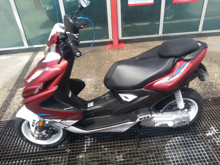

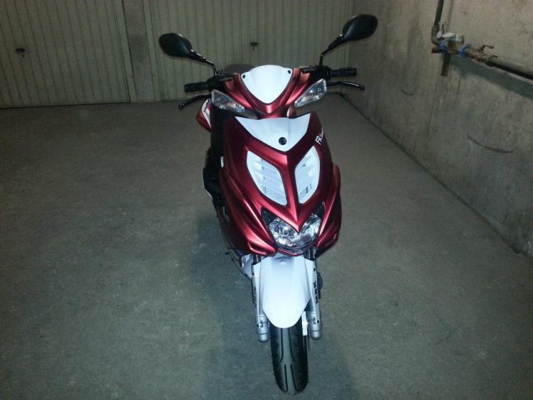

ps: voici une petite photo de la bête
