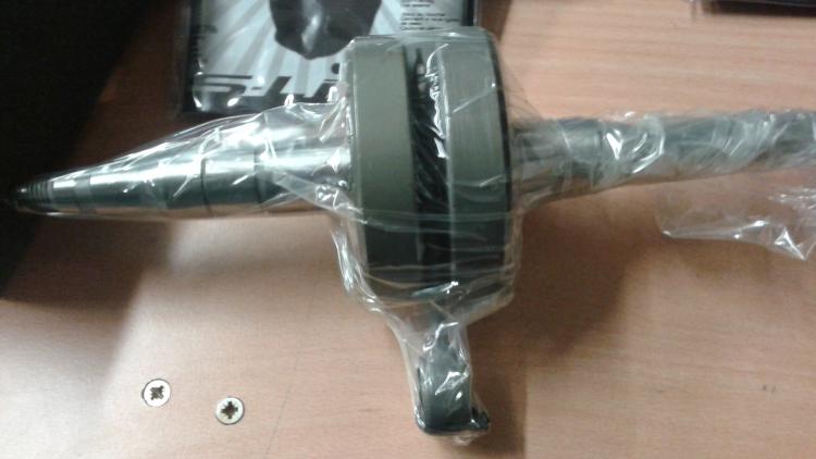

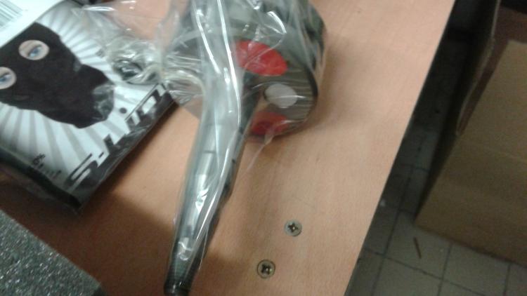

Sinon Mardi je monte un Allumage MVT et un vilebrequin Artek k2.
En pensez quoi???
Merci d'avance,

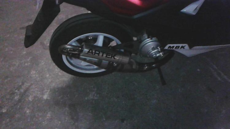

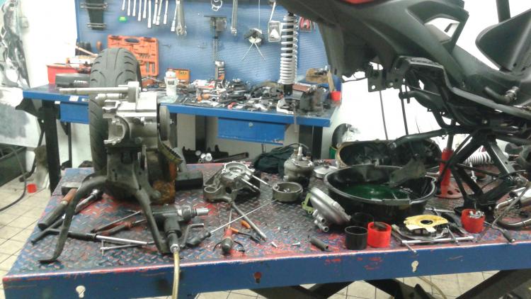

Voici ma configuration final :
Kit 50 Alu Mono Segment
carburateur Dell'Orto 17.5
Pack Malossi Over Range
Cloche Embrayage Malossi Clutch

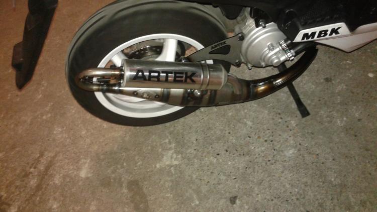

Pot Artek K2
Embrayage Malossi Delta Clutch

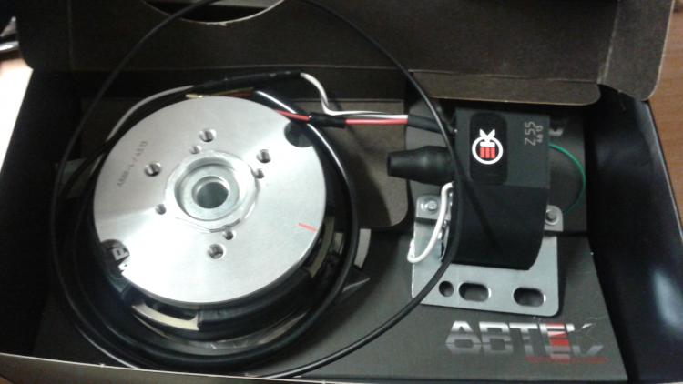

Allumage Artek K1
Vilebrequin Artek K2
Clapet Conti CHR
Gicleur 85
Galet Artek 5.1 (je vais remettre du 4.7 pour avoir un meilleur démarrage, car en 5.1 ces moyens)
Ressort de poussée jaune Malossi
Ressort d'embrayage rouge Malossi
boîte à air d'origine
J'ai maintenant 13000Km, sachant que je vient de faire la grosse révision remplacement du segment.
En plus j'ai mis un autre Allumage et renforcer mon Vilebrequin.
Une petite vidéo à l'arrêt : https://vid.me/k3KV
Un grand MERCI à tomMpower pour sont aide en mp <3
Avez vous une idée d'amélioration/fiabilisation ???
Merci d'avance et encore un grand merci à ceux qui m'ont aider !!!!

il a l'air de pas mal tourner avoir en roulant vraiment  ;) si tu veux encore améliorer tu mets un 19,21 do après
la consommation ça commence a boire  :lol: (tous dépend comment tu roule aussi) tu as une bonne configuration trés compléte  :cool2:,
tu arrive au bout je pense. :)
