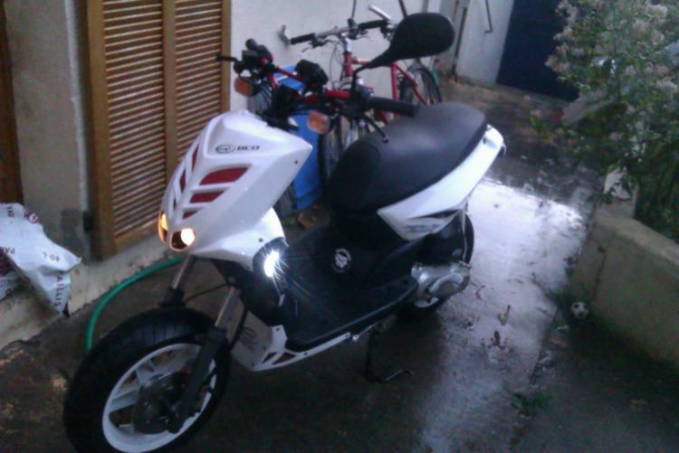

benkiller54 Posté(e) le 30 septembre 2014 Signaler Posté(e) le 30 septembre 2014 Bonjour je possède un stunt 70 Mhr avec Pot Mhr allumage artek rotor interne carburateur 21 variateur,courroie et embrayage malossi. Je pèse 53 Kg et je suis en galets de 3.8 mais je trouve qu'il "mouline" un peu trop, quel pois me conseillerais vous ? Merci.

0 benkiller54 Posté(e) le 30 septembre 2014 Auteur Signaler Posté(e) le 30 septembre 2014 Alors J'ai Kit 70 Mhr alu, Pot Mhr, carburateur 21 Dell'Orto, variateur malossi (de base), Courroie kevlar malossi, Embrayage malossi (ressort embrayage jaune malossi et petit ressorts noir malossi), Vilebrequin renforcé Stage6, allumage Artek rotor interne. Il lève beaucoup au démarrage et après à fond il hurle mais n’avance pas plus (je sais que c'est les galets ça me la déjà fait)
