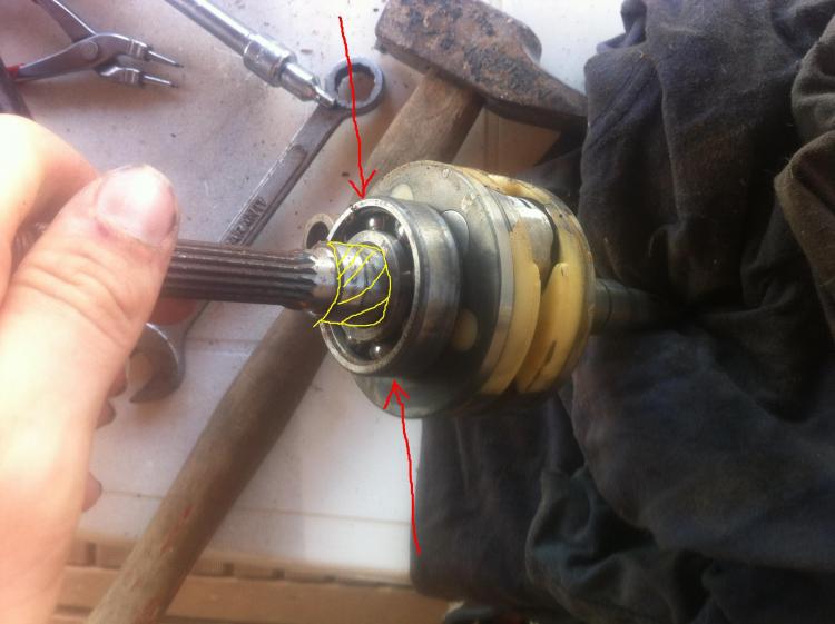

Mdr , Tu connais pas un moyens de retiré les roulement sans arrache ?
tu netoie bien la partit en jaune (avec une eponge vaisselle coté vert ) met du degripant et laisse agir 24 h .
tu met 2 petits burins , (les fleche rouges) et tu fait levier (mieux vaut être à 2 , un qui tient le vilebrequin , l'autre qui bosse !)post-3426-0-37630000-1412608385_thumb.jp
tu met 2 petits burins , (les fleche rouges) et tu fait levier (mieux vaut être à 2 , un qui tient le vilebrequin , l'autre qui bosse !)attachicon.gif141006125915659434.jpg
J'essayerais  :cool2: Merci  :D
