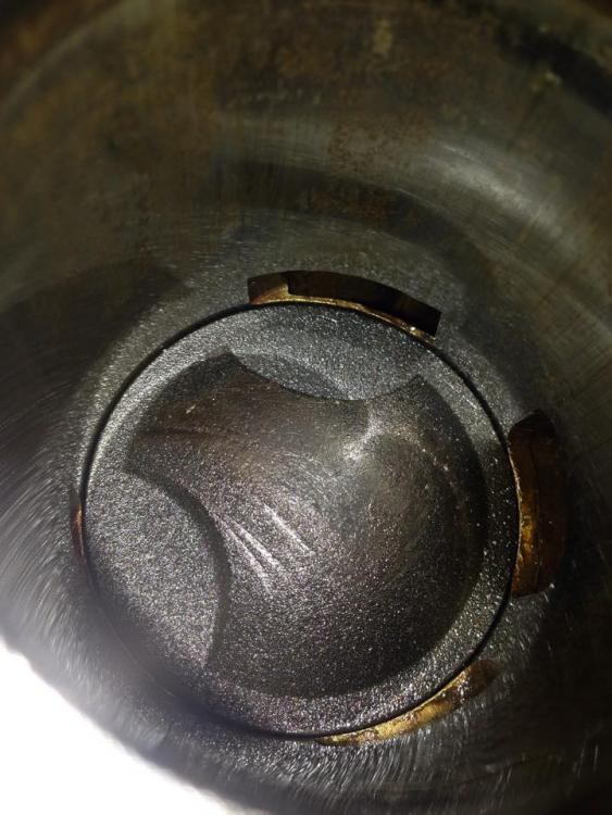

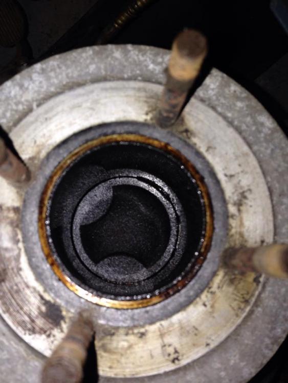

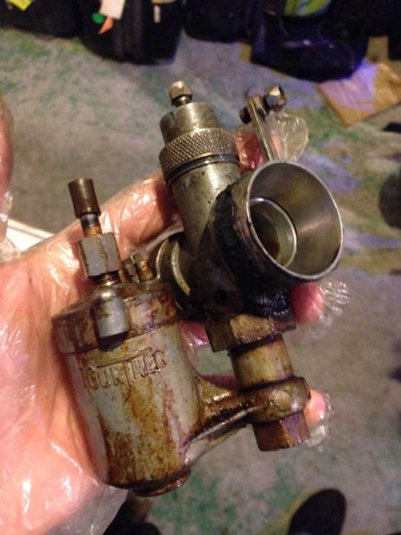

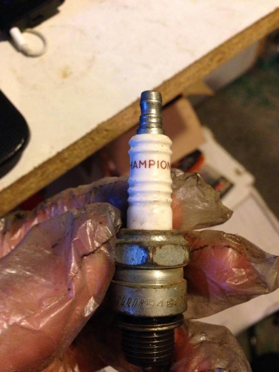

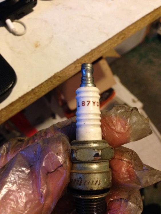

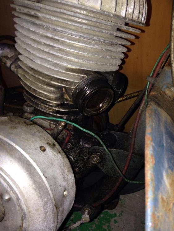

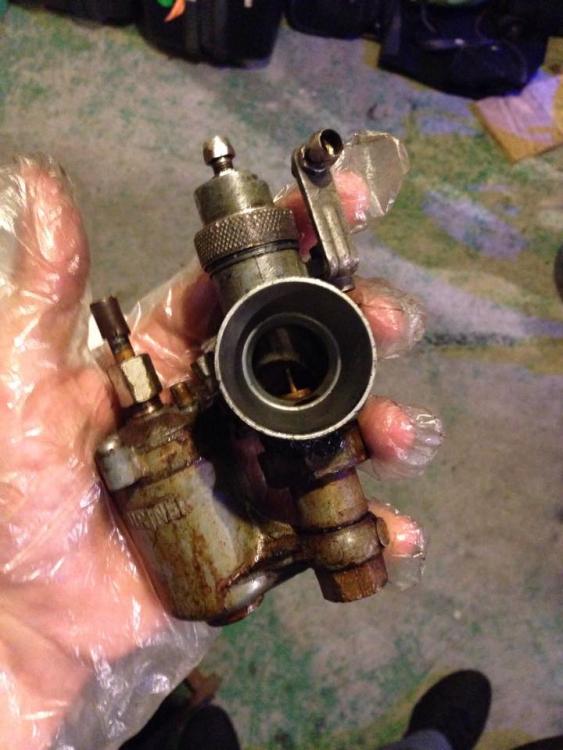

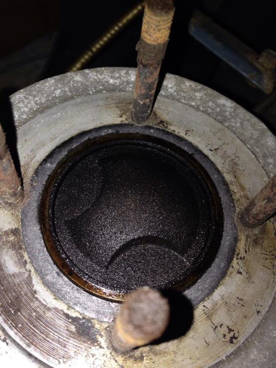

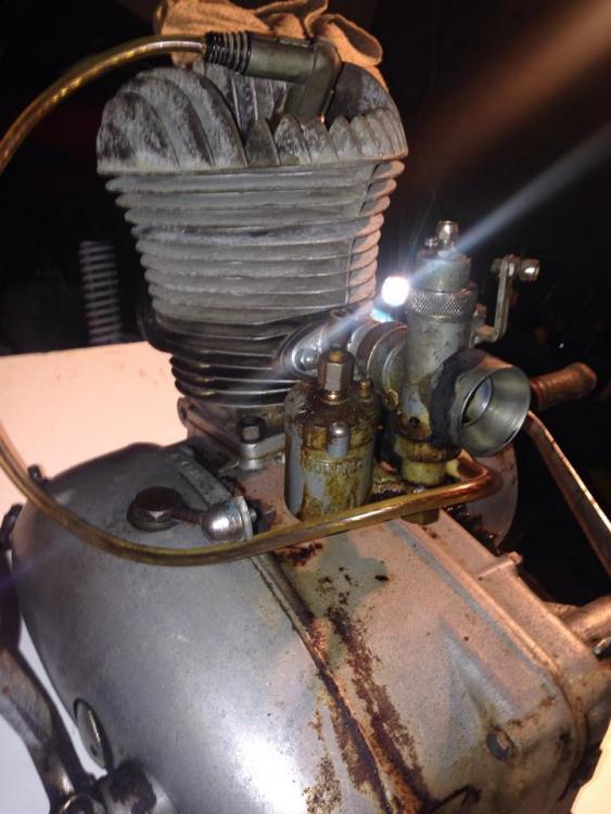

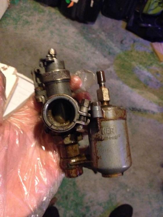

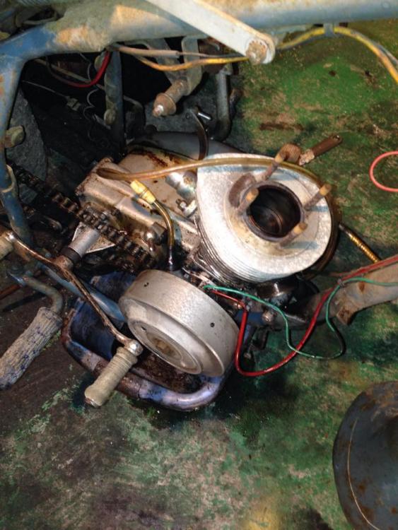

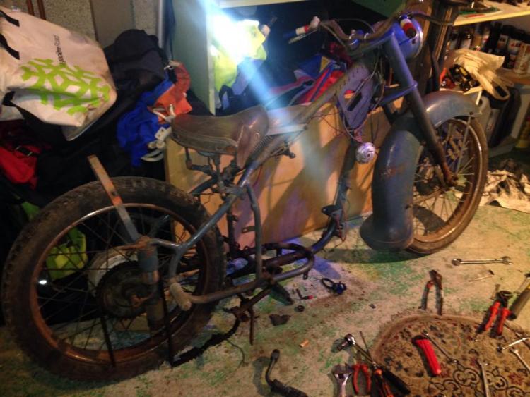

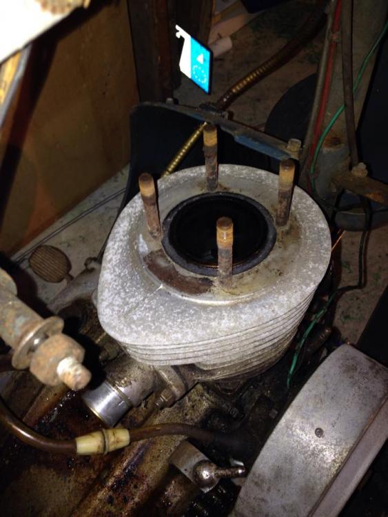

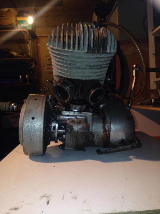

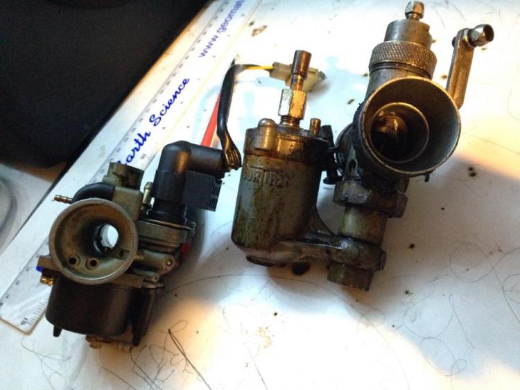

GoProto 13 Posté(e) le 23 octobre 2014 Auteur Signaler Posté(e) le 23 octobre 2014 (modifié) Merde les gars ! J'avais oublié de mettre l'avancée des travaux ! :lol: Je me suis gavé là. :D2 Premièrement, j'ai dis que les tailles de la visseries était chelou, j'ai trouvé l'explication au travail la semaine dernière. Les tailles de visseries sont normalisées (Clef de 8, 10, 13, etc très courant pour la visserie Inox), comme c'est de la visserie acier, les tailles ne sont pas comme de nos jours où la visserie est en inox partout. :) Voilà pour la petite explication. Ensuite, le week-end dernier... Démontage du carde burateur Gurtner, je l'ai pas encore nettoyé, on verra ça plus tards, mais tout semble fonctionnel. Le manchon du filtre à air s'est déchiré quand je l'ai enlevé, le caoutchouc était HS. Le carburateur est tout en métal, et il n'y avait pas vraiment de pipe d'admission, juste une bride comme sur les pots, sur laquelle vient s'enfoncer le carburateur. Si vous avez bien suivit, c'est donc métal contre métal. QUID de l'étanchéité, enfin bref... Démontage de la bougie, de marque Champion, je connaissais pas. Je vais avoir du mal à trouver ça je sens... Démontage sans outils des pots. Les cartouches sont juste enfoncées dans le tube et fixées au cadre. Ensuite, j'ai déculassé le moteur, je comptais laissé le bloc sur le cadre, mais j'ai pas mis très longtemps avant de changer d'avis. La culasse me semble en bon état. J'ai donc eu la surprise de découvrir le piston, il me semblait en bon état (Vous comprendrez un peu plus loin pourquoi le "semblait".) Il a une forme originale, en fait, les creux de la forme, tombent pile poil au niveau des lumières d'admission. Sur la deuxième photo, ce qui ressemble à une bride pour l'échappement est en fait le manchon du carburateur. Voilà, la moto à ce moment là. Ensuite j'ai completement sortis le Bloc moteur, ce sera plus simple pour la suite je pense... Ici, c'est plus facile de voir le piston avec les lumières d'admission Du cou j'ai retiré le cylindre, et c'est là que ça part en sucette... Déjà, vieilles traces sur piston, mais sans relief, donc je sais pas vraiment si il est mort ou pas... Je crois (je me souviens plus trop, vu que ça date un peu maintenant. ^^ ) que le segment du bas est coincé... Donc pour sortir le piston, il faut savoir qu'il n'y a pas de cage à aiguille... Donc il a fallu forcer un peu... Petite différence de taille avec un piston de 49.9. J'ai aussi enlevé l'huile de boîte. Vu la couleur du machin, je pense que je dois tout démonter. Le vilebrequin passe super près des carters, je crois qu'il en a emporté quelques morceaux d'ailleurs... Je me suis arrêté là dans le démontage du bloc, j'arrive pas à faire bouger les vis à tête plate des carters, je sais pas comment retier l'allumage sans le fumer... Voili, voilou... Avec cette mécanique d'ours, on va attendre un peu avant de refaire l'intérieur du réservoir je pense... Modifié le 23 octobre 2014 par GoProto 13 1

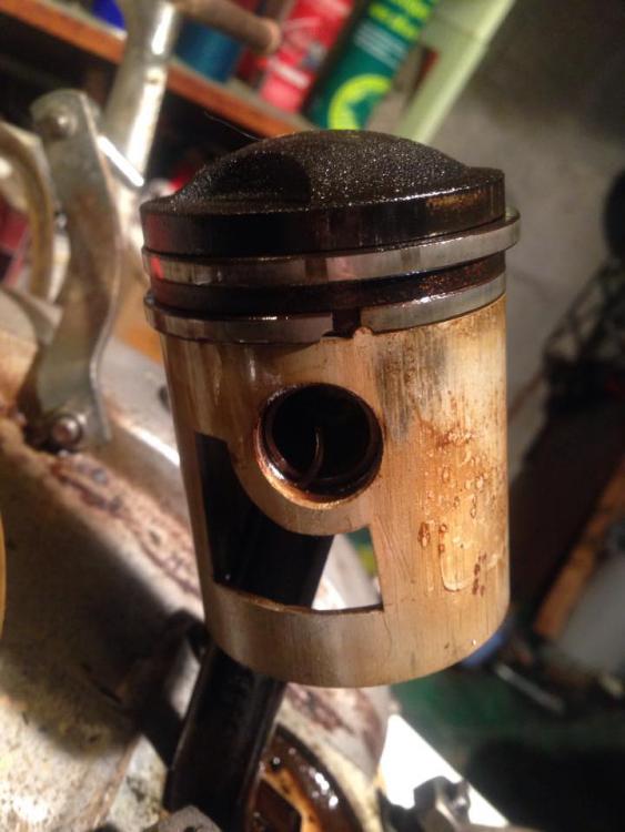

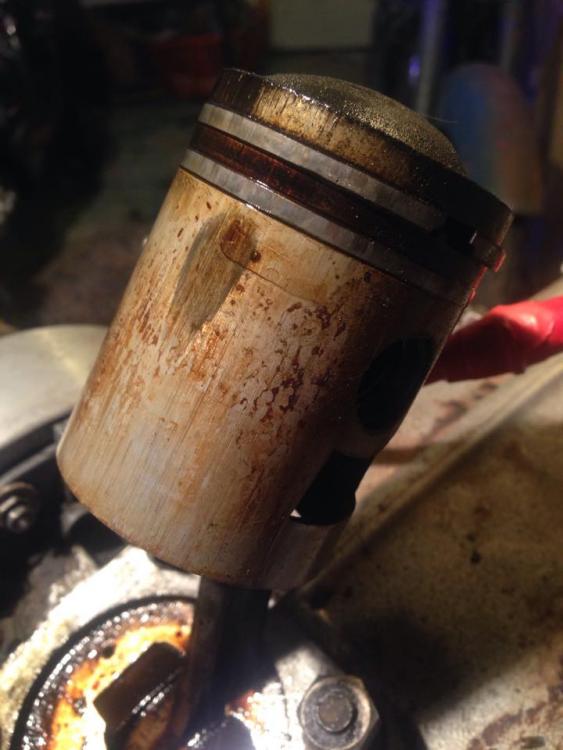

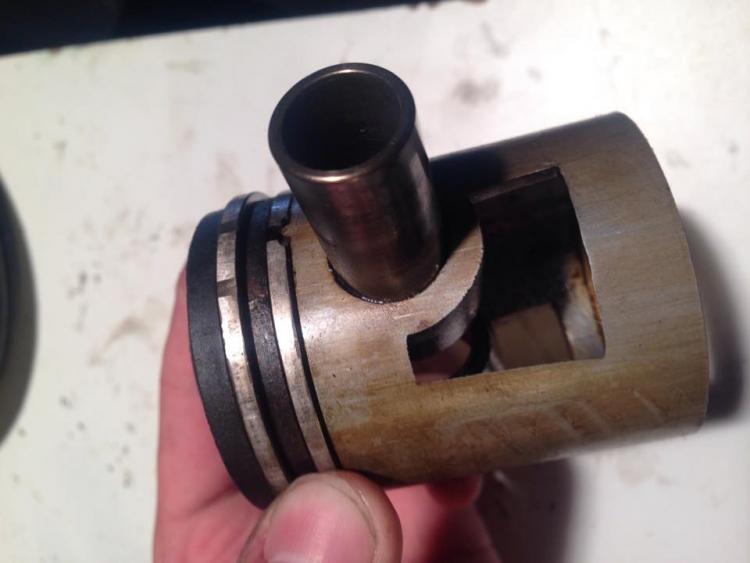

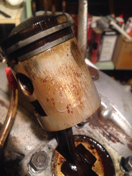

jimmy@ Posté(e) le 23 octobre 2014 Signaler Posté(e) le 23 octobre 2014 je m'attendai à pire lors du démontage du moteur , le piston est récupérable , les bougies champion ça rajeuni personne , tu connaissais pas ? tu peux mettre l'equivalent (ngk) .
GoProto 13 Posté(e) le 23 octobre 2014 Auteur Signaler Posté(e) le 23 octobre 2014 Ah, attends "Champion", le logo est rouge et noir, il y en avait sur les répliques de petites voitures quand j'étais gosse. ^^ C'est ça ? Je sais pas trop ce que serait l'équivalent chez NGK, j'ai juste la référence Champion, mais je sais pas trop comment faire pour trouver l'équivelent, vu l'âge de la bougie...

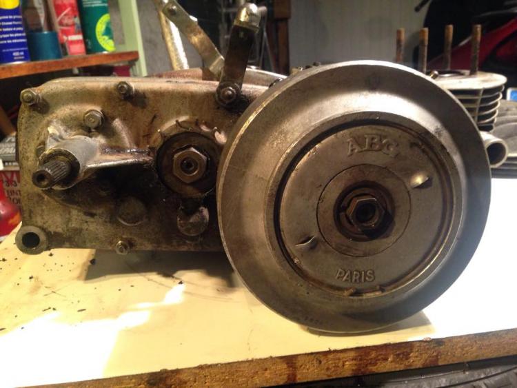

kyo2000 Posté(e) le 23 octobre 2014 Signaler Posté(e) le 23 octobre 2014 (modifié) quoi????????? tu connais pas la marque champion !!! :D2 C'est quoi les numéro/code de la bougie??? pour l'ecrou de l'allumage , degrippant wd40 laissé agir quelques minutes et manger des épinard avant lol si ça va pas chauffe le un peu( le métal se dilate )et ça devrais venir sinon bel avançé ;) Modifié le 23 octobre 2014 par kyo2000
GoProto 13 Posté(e) le 24 octobre 2014 Auteur Signaler Posté(e) le 24 octobre 2014 L87YC, c'est le code de la bbougie. J'ai juste à déssérer l'écrou pour l'allumage ? :)
kyo2000 Posté(e) le 24 octobre 2014 Signaler Posté(e) le 24 octobre 2014 cadeau --) http://www.kramp.com/pdf/fr_FR/remplacement_ngk_et_champion.pdf il te faut donc en ngk une bp6hs Normalement il te faudra aussi un arrache volant pour l'enlever l'allumage , et celui ci est sûrement à vis platiné (la je connais pas grand chose aux vis platiné) 1
kyo2000 Posté(e) le 24 octobre 2014 Signaler Posté(e) le 24 octobre 2014 (modifié) http://www.yakarouler.com/reference/ngk/BP6HS,86, http://www.la-becanerie.com/maxi-scooter/electrique/bougies/boîte-de-10-bougies-bp6hs.html http://www.jrmotoculture.com/bougies-ngk/3738-bougie-ngk-bp6hs-bou0148.html voili voilou et : http://liste1.e-monsite.com/pages/allumage-par-rupteurs-vis-platinees.html Modifié le 24 octobre 2014 par kyo2000

GoProto 13 Posté(e) le 11 novembre 2014 Auteur Signaler Posté(e) le 11 novembre 2014 J'ai réussis à désserer trois vis des carters qui me posaient problème, mais il en reste une récalcitrante...

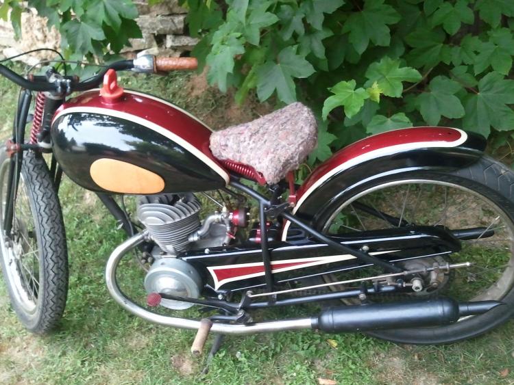

betalarach Posté(e) le 29 mars 2015 Signaler Posté(e) le 29 mars 2015 J'en ai retapé une aussi^^peugeot 125 gl de 1951!

GoProto 13 Posté(e) le 30 mars 2015 Auteur Signaler Posté(e) le 30 mars 2015 J'en ai retapé une aussi^^peugeot 125 gl de 1951! Tu as des schémas ou pas ? Tu a récupéré où les pièces ? Elle belle ! :) Je pense partir sur un Suzuki 400 DRZ, mais je suis pas encore fixé, faut que je vois.
