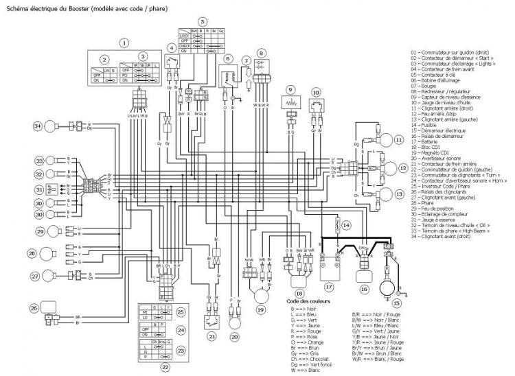

lapin Posté(e) le 5 novembre 2014 Signaler Posté(e) le 5 novembre 2014 Verifie déjà si ton allumage fonctionne voilà un tutoriel Ensuite si ce coter c'est bon Met une bougie neuve br8hs Verefie la dépression si sa fonctionne nickel Aide toi de sa de ce shema Electrique sa t aidera beaucoup
patou80 Posté(e) le 5 novembre 2014 Auteur Signaler Posté(e) le 5 novembre 2014 (modifié) Verifie déjà si ton allumage fonctionne voilà un tutoriel Ensuite si ce coter c'est bon Met une bougie neuve br8hs Verefie la dépression si sa fonctionne nickel Aide toi de sa de ce shema Electrique sa t aidera beaucoup En bougie j'ai une b5hs ( j'ai essayé une br9hs neuve ) ça change rien . La dépression ect est bonne la preuve ( la bougie est trampé au bout de 5 coup de kick " huile essence " ) Le schémas électrique je l'ai imprimer , mais il me manque beaucoup de câble .. Normalement l'allumage est bon vue qu'il démarre de tant en tant , en bouchant le carburateur avec la main . Modifié le 5 novembre 2014 par patou80

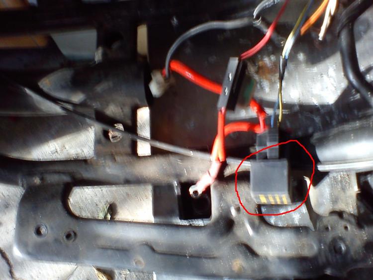

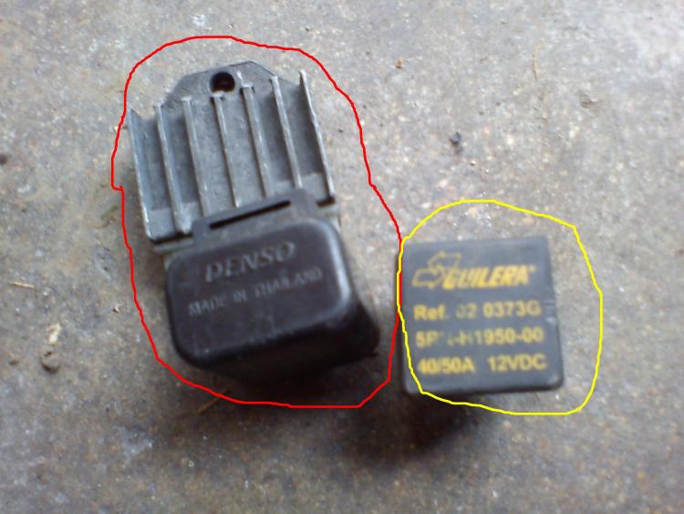

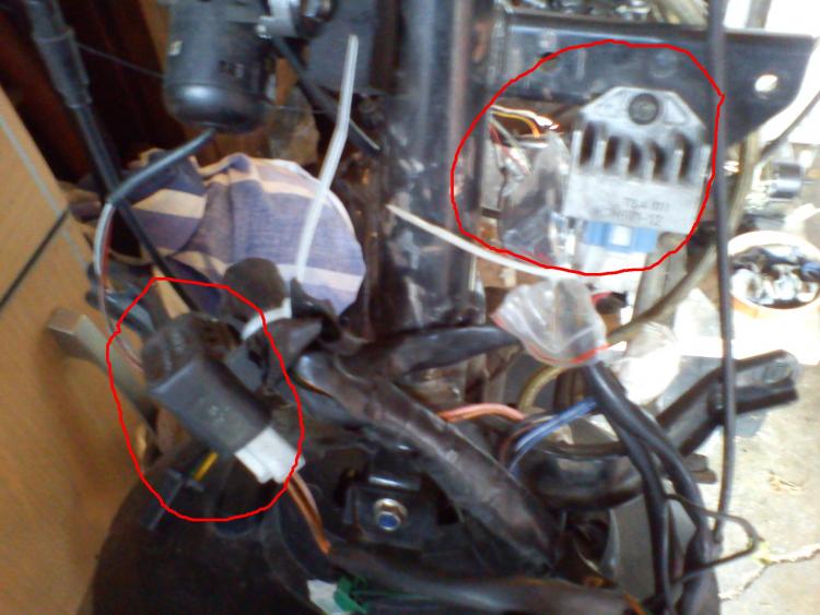

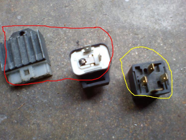

jimmy@ Posté(e) le 5 novembre 2014 Signaler Posté(e) le 5 novembre 2014 (modifié) avec un apret 2004 , il démarre sans lumiere ,sanc compteur , branche le démarreur il fait office de masse ou tu en met une entre le cadre st le moteur . derriere la face avant , t'as le regulateur de tanssion et le relais clignotant ,(en rouge sur les tofs) au niveaux de la batterie y'a un relais aussi (en jaune) et le cdi dessout le resrvoir d'huile . c'est tout. Modifié le 5 novembre 2014 par jimmy10
patou80 Posté(e) le 5 novembre 2014 Auteur Signaler Posté(e) le 5 novembre 2014 avec un apret 2004 , il démarre sans lumiere ,sanc compteur , branche le démarreur il fait office de masse ou tu en met une entre le cadre st le moteur . BW'S apret 2004.jpg vue que le mien est un 2004 il fait donc partie des après 2004 . Donc pourquoi quand les feu arrière et avant son débrancher le scoot est impossible a démarré ? ou voie t'on exactement l'années de création du scooter ?

patou80 Posté(e) le 5 novembre 2014 Auteur Signaler Posté(e) le 5 novembre 2014 avec un apret 2004 , il démarre sans lumiere ,sanc compteur , branche le démarreur il fait office de masse ou tu en met une entre le cadre st le moteur . BW'S apret 2004.jpg derriere la face avant , t'as le regulateur de tanssion et le relais clignotant ,(en rouge sur les tofs) au niveaux de la batterie il y a un relais aussi (en jaune) et le cdi dessout le resrvoir d'huile . c'est tout. DSC00301.jpgDSC00299.jpgDSC00300.jpgDSC00302.jpgDSC00303.jpg je connais tout sa , je dois chercher quoi ? le régulateur de tension et pour les clignotant ecT ..

jimmy@ Posté(e) le 5 novembre 2014 Signaler Posté(e) le 5 novembre 2014 (modifié) je connais tout sa , je dois chercher quoi ? le régulateur de tension et pour les clignotant ecT .. t'as dit plus haut que ou ça a cramé (cache batterie je crois)y'avais un truc que t'avais jamais vus , c'est le relais entouré en jaune , il se branche a coté de la batterie . (relais du démarreur). Modifié le 5 novembre 2014 par jimmy10

patou80 Posté(e) le 6 novembre 2014 Auteur Signaler Posté(e) le 6 novembre 2014 t'as dit plus haut que ou ça a cramé (cache batterie je crois)y'avais un truc que t'avais jamais vus , c'est le relais entouré en jaune , il se branche a coté de la batterie . (relais du démarreur). ah , c'était pas l'endroit du fusible ?
jimmy@ Posté(e) le 6 novembre 2014 Signaler Posté(e) le 6 novembre 2014 ah , c'était pas l'endroit du fusible ? si , aussi , dans la cache batterie , y'a le porte fusible, le regulateur du démarreur et la batterie .
