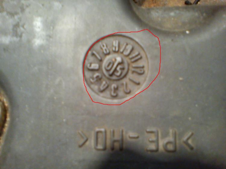

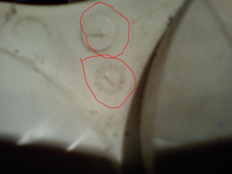

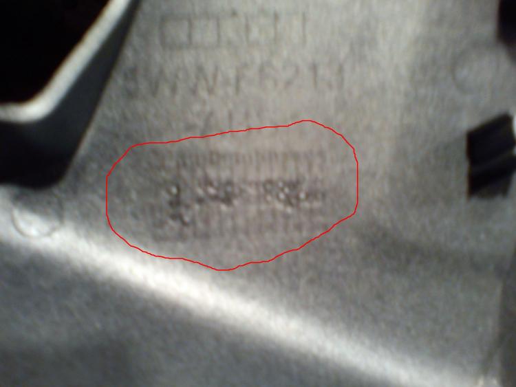

jimmy@ Posté(e) le 6 novembre 2014 Signaler Posté(e) le 6 novembre 2014 l'année du scoot est gravé un peu partout sous differantes formes sur le réservoir d'esence : (ça doit être la bonne date 01/05 ,ma carte grise est de 01/06 ). les autres faut de très bon yeux .
lapin Posté(e) le 6 novembre 2014 Signaler Posté(e) le 6 novembre 2014 Pour l anne come jymmy Et aussi le réservoir car moi le mien de 2001 et le resservoir pareil
