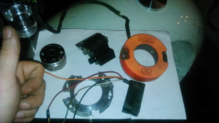

drd pro limited Posté(e) le 21 janvier 2015 Auteur Signaler Posté(e) le 21 janvier 2015 dernière trouvaille pour la drd pro un petit mvt dd ça va dessuite tout liberer la
luffy34970 Posté(e) le 21 janvier 2015 Signaler Posté(e) le 21 janvier 2015 sa envoie du lourd tout sa. 1

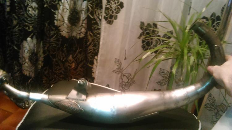

drd pro limited Posté(e) le 25 janvier 2015 Auteur Signaler Posté(e) le 25 janvier 2015 voilà la dernière petite nouveauter un petit prorace 2 ltd pour la drd pro quest que vous en dites
Cervus Posté(e) le 26 janvier 2015 Signaler Posté(e) le 26 janvier 2015 Magnifique ce pot ! J'ai le même pour le ProRace et il déchire ;) Si tu as le temps polis le un peu le rendu est top ;) 2
drd pro limited Posté(e) le 26 janvier 2015 Auteur Signaler Posté(e) le 26 janvier 2015 Oui la il a était juste blanchi j'ai plus de papier pour poncer donc on verra plus tard 1

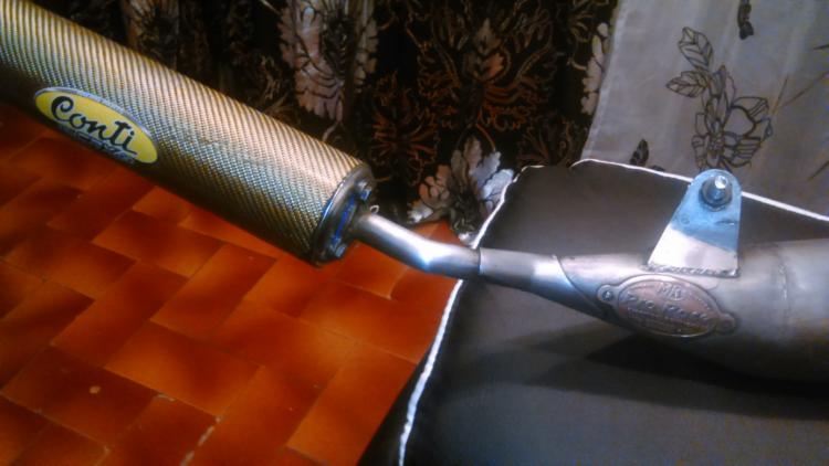

drd pro limited Posté(e) le 6 février 2015 Auteur Signaler Posté(e) le 6 février 2015 Petite nouvelle montage du pot prorace avec une cartouche most toute neuve quelle beau bruit
flostunt76 Posté(e) le 6 février 2015 Signaler Posté(e) le 6 février 2015 (modifié) Petite nouvelle montage du pot prorace avec une cartouche most toute neuve quelle beau bruit magnifique le pro race :love: le pro race marche bien + que le mvt a mon avis :cool: Modifié le 6 février 2015 par flostunt76

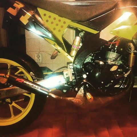

drd pro limited Posté(e) le 10 mars 2015 Auteur Signaler Posté(e) le 10 mars 2015 magnifique ta fai du beau taf moi j'auré peur de roulez avec mdr je la métré en vitrine lol merci lol mais bon on me la vendaliser le temps que je fasse 2 ou 3 course dans un centre comercial :vener: :vener: donc la je suit en train de toute la refaire voilà comment elle est a l'heure actuel :D2 photo du bloc avec le mvt dd: donc voici la nouvelle evo de la drd pro limited la configuration moteur reste la même :cool: le gros va se faire sur l'estétique fini le fluo on passe sur du rouge blanc noir (replica cr) voici se qui va y avoir -un kit deco 100% perso avec kit deco carter perso de chez gxs (déja commander en préparation ) -mise en place des double radiateur (j'ai déja les radiateur ^^) -durite de radiateur rouge mtx de motocross -cale pied pilote,chaîne,obturateur et durite d'essence rouge(déjà acheter) -supression de tout le fesceau electrique et neiman qui me sert a rien et montage d'un coupe circuit type jetski au guidon en guise de clef (déjà acheter) -montage housse de selle honda -niveau peinture tous les carénage peint en blanc,en rouge vif (boucle arrière,étrier,fin des poutre du cadre et les té de fourche) et pour finir les jante peint en plastip rouge et blanc bi-ton (ou alpina ^^) voilà la nouvelle évo pour le moment j'ai tout redémonter et tout décaper au v33 (boucle arrière,jante,cadre..)a nu pour tout repeindre j'ai déjà les bombe de peinture place au photo et en exclu!!! photo des cache radiateur de la nouvelle evo :P2 :P2 la suite et bien dans le mois sa serra bon normalement :ouf: :ouf: dites moi ce que vous en penssez ??
krisdu14 Posté(e) le 10 mars 2015 Signaler Posté(e) le 10 mars 2015 ha mince il y a vrement que des abruti et des jaloux pour fair sa .ok cool ça va vrement la changé la
drd pro limited Posté(e) le 10 mars 2015 Auteur Signaler Posté(e) le 10 mars 2015 oui carement heureusement qu'il on rien toucher partie moteur juste des haineux comme tu dit mes stiker aracher et des coup de clef partout sur la peinture ^^ il ont eu de la chance que je les ai pas chopper il aurait gouter du granite ou mon 42 sinon breff c'est fait c'est sur que la je la laisse plus sans surveillance
