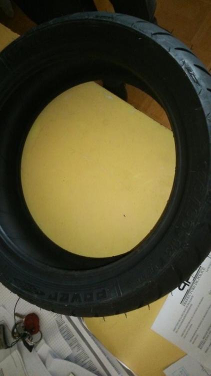

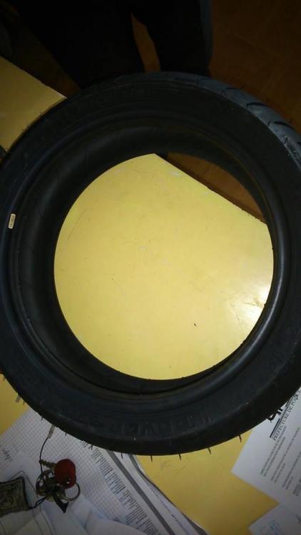

j'ai un peu honte moi qui bosse dans un garage  :D2 mais je vois pas dans quel sens ce monte ce pneu la en fait c'est le michelin power pure qui va allez sur ma roue arrière

merci c'est génial finalement y avais des flèche elles sont sur le bord du pneu au dessus en fait et vraiment elles sont pas super visible
le pneu est monté j'ai bien niquer sa maman a ma pauvre jante je vais être bon pour la refaire du coup  :(
par contre je suis au ange passer du sava tout pourris tout plat tout lisse a un bon power pur reste a voir sur sol mouiller et long terme

Le problème sur le pilote power pure c'est qu il y a des petites flèches sur le dessus et elles sont dans le sens contraire à celle indiquée sur le flanc (front rear)
Le mieux c'est de dire bonjour après un déterrage à la pelleteuse.
Ensuite il faut se fier au sens des sculptures du pneu.
La pointe qui forme un v dans le sens de marche.
Il y a 3 heures, Barry/Sheene a dit :
Bonjour
oui et jusytement ce pneu précis est pour moi fléché a l envers
Le 09/12/2017 à 20:02, jeff lee a dit :
Ta raison j'ai regardé hier j'avais vraiment cru qu'il était monté à l'envers
Pour moi aussi il est flécher à l'envers.
