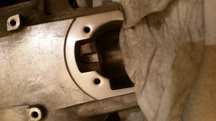

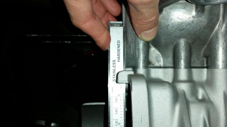

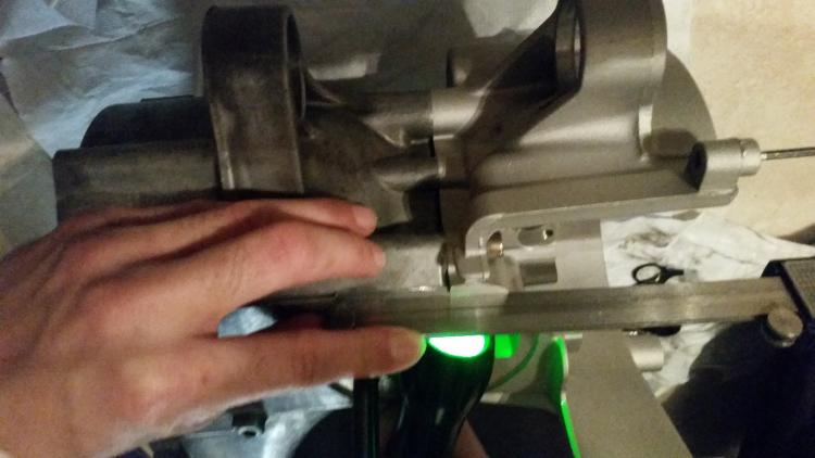

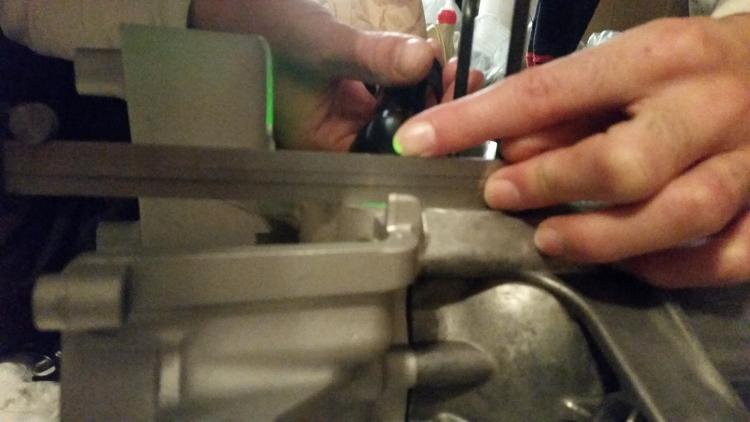

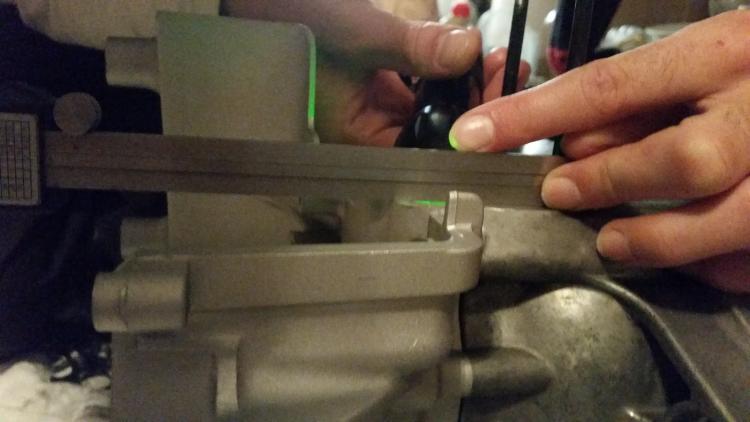

Bonjour à tous. Je viens d'acheter un nouveau carter droit pour mon booster. Je l'ai acheté sur scoot fast la marque du carter droit est "technix". Je dois vérifier si quand je relis les deux carter l'embase est plat au niveau de la coupure!!!!
Quelqu'un est déjà tombé sur ce genre de problème?
Vous pensez que je m'embête et que si j'ai pris le bon carter ça dois aller?

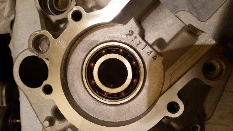

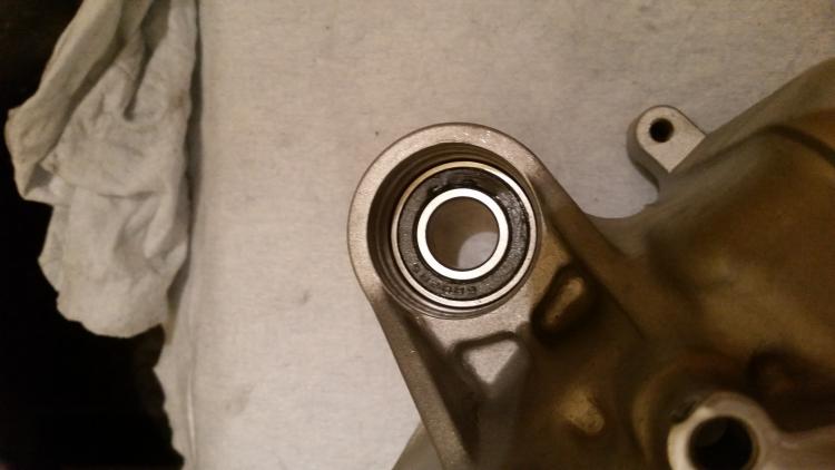

oui evidement ;). finalement j'ai poncer l'embase du carter droit et j'ai remis le roulement d'axe moteur.
Il me reste plus que les roulements vilebrequin et le vilebrequin
finalement faut pas acheter les carters de cette marque , quant je remonte des carters , avant de les vissé je met les gougeons et un cylindre avec la culass a peine serré ( 2 en croix) et je visse bien le vis des carters , je suis sur que c'est droit .
