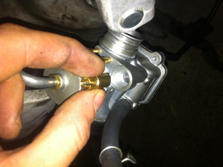

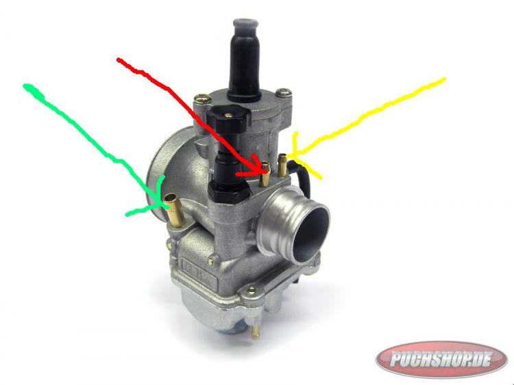

en rouge l'arrivé d'huile ,en jaune , la dépression , en bleuel'arrivé d'essence (durit du haut sut le réservoir )

on s'en fout des repert sur le carburateur , tu met la dépression a droite ou gauche c'est toi qui vois , s'il est a starter a câble , oui sinon achete le starter manuel pour ce carburateur . (ou tu met un câble a l'arrache mais c'est pas top .)
tu ma parlé de couleur je comprend pas... comment ça a droite ou a gauche. Detaille moi bien tout même sis c'est long mdr, je veux bien comprendre stp. le starter c'est celui que tu m'a conseiller ? comment t'envoyer une foto. j'ai trouve une foto de mon carburateur vue de tous les angles t'auras juste a copier coller, aller sur paint, tu me fait une légende et tu me renvois le tout sa serait plus simple je pense

encore un petit renseignement j'ai mes trois durite celle d'essence qui est la plus grosse, après les la plus petite celle de l'huile, est une un peu plus grosse qui je suppose est la dépression seulement quand je l'enfonce dans la "petite bite" sur le carburateur elle pose tres peu voir aucune résistance, alors que celles de l'huile s'enfonce bien (elle ne risque pas de s'enlever, de plus il y a un petit truc en fer qui le tien en place, et rien du tout sur la dépression)?? les deux bites qui a sur le carburateur celle que tu me montre sur la foto ( la dépre, et l'huile) on le même diamètre??

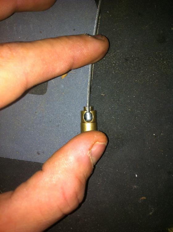

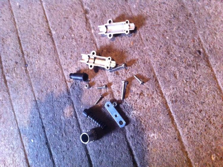

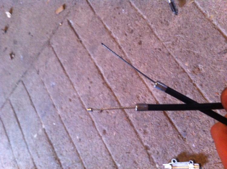

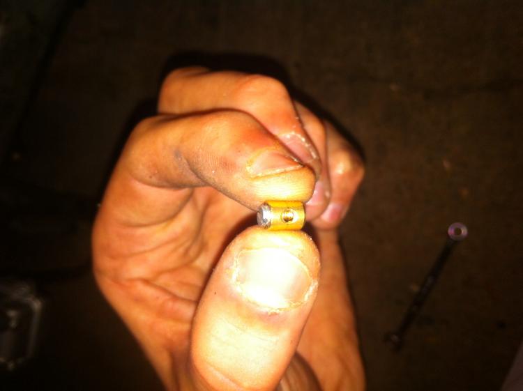

dsl d'avoir mis du temps mais j'ai les photo :) post-43261-0-38213900-1418738817_thumb.j sa c'est les pieces pour monter la "tirette" ensuite post-43261-0-43321800-1418738867_thumb.j sa c'est le câble, et comme je te disait il y a un coter avec une buter et l'autre non, post-43261-0-07525700-1418738911_thumb.j mon carburateur avec la pièce ou je doit mettre le câble, post-43261-0-11288700-1418738947_thumb.j et la seule pièce qui ne ma pas servi a monter la tirette
Avec l'embout doré entrant dans le carburateur, tu dois avoir un ressort et un genre de capuchon.
La butée du câble se met dans l'encoche de la pièce, et l'embout avec une vis se met à l'autre extrémité du câble pour le montage dans le mécanisme en plastique. Avec le système de choke, il y a une petite notice expliquant comment faire.

l'ebout avec la vis ne rentre pas dans la pièce qui va dans le carburateur. la buté qui est sur la câble va du coter du mécanisme ou du carburateur? si tu pouvait être plus précis stp je galère pas mal.... je reprendrai des photo demain et tu me dira la quel et la bonne  merci
