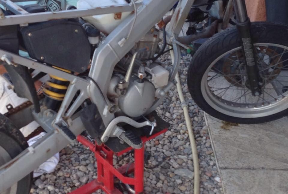

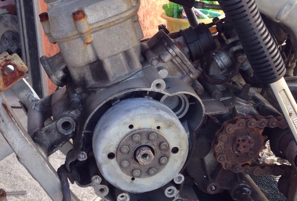

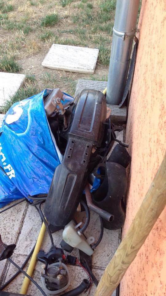

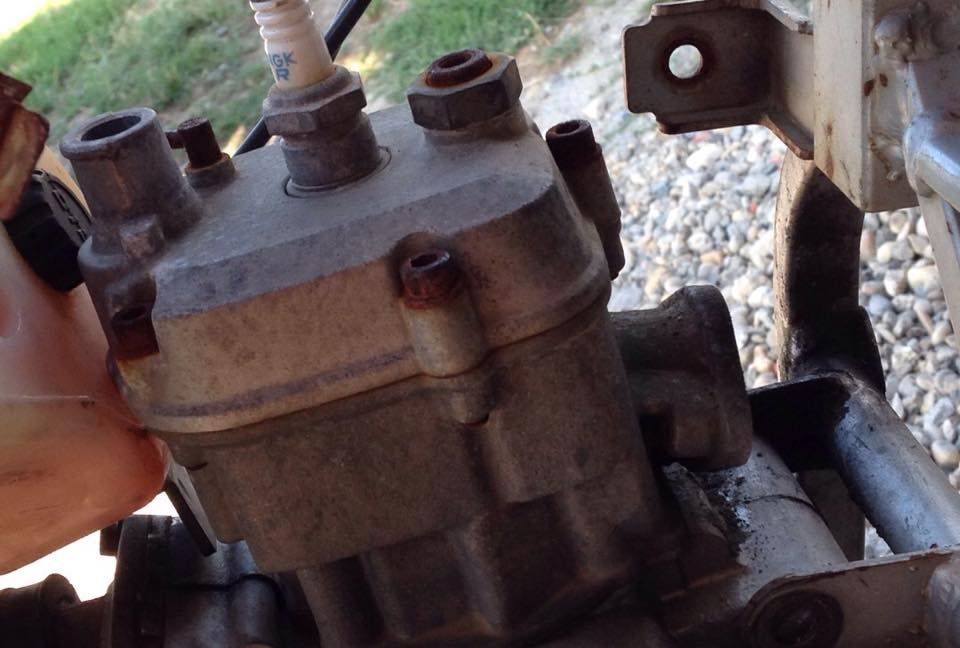

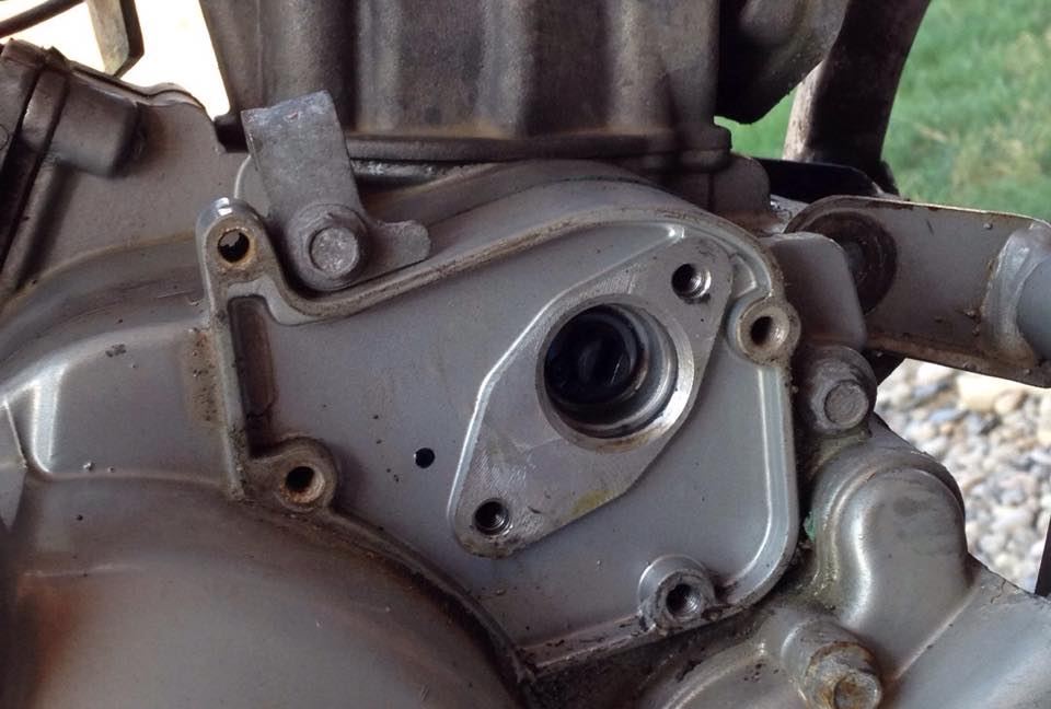

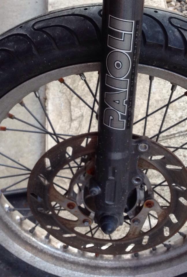

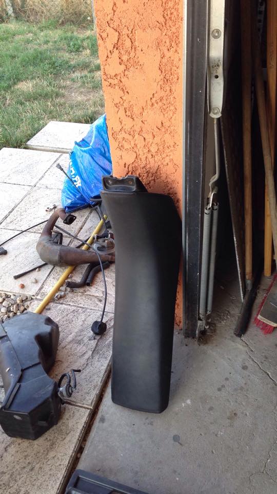

Derbiman69 Posté(e) le 12 août 2015 Auteur Signaler Posté(e) le 12 août 2015 Nouvelle moto Je compte créer un nouveau post un de ses 4
jona67 Posté(e) le 12 août 2015 Signaler Posté(e) le 12 août 2015 Oula elle a du trainer un moment dehors vu l'etat du moteur des disques et de la visserie
jb57-16 Posté(e) le 13 août 2015 Signaler Posté(e) le 13 août 2015 (modifié) Déjà je vois ça il y a des trucs qui dégagent direct: cylindre, manchon de carburateur, kit chaîne. Le reste ça se restaure.Mais bon fais-toi la main niveau moteur dessus.En tout cas si t'as enlevé le faisceau, tu vas t'amuser à le remettre, j'ai mis 30 min à l'enlever, 6h à le remettre comme il faut. Modifié le 13 août 2015 par jb57-16
Derbiman69 Posté(e) le 13 août 2015 Auteur Signaler Posté(e) le 13 août 2015 Oula elle a du trainer un moment dehors vu l'etat du moteur des disques et de la visserie 2 ans dehors mais les visseries sont déjà toute refaite Déjà je vois ça il y a des trucs qui dégagent direct: cylindre, manchon de carburateur, kit chaîne. Le reste ça se restaure.Mais bon fais-toi la main niveau moteur dessus.En tout cas si t'as enlevé le faisceau, tu vas t'amuser à le remettre, j'ai mis 30 min à l'enlever, 6h à le remettre comme il faut.Oui t'inquiète pas tout ce qui est pourri degage Et le faisceau je l'ai fait sur la replica en 2h c'était boucler

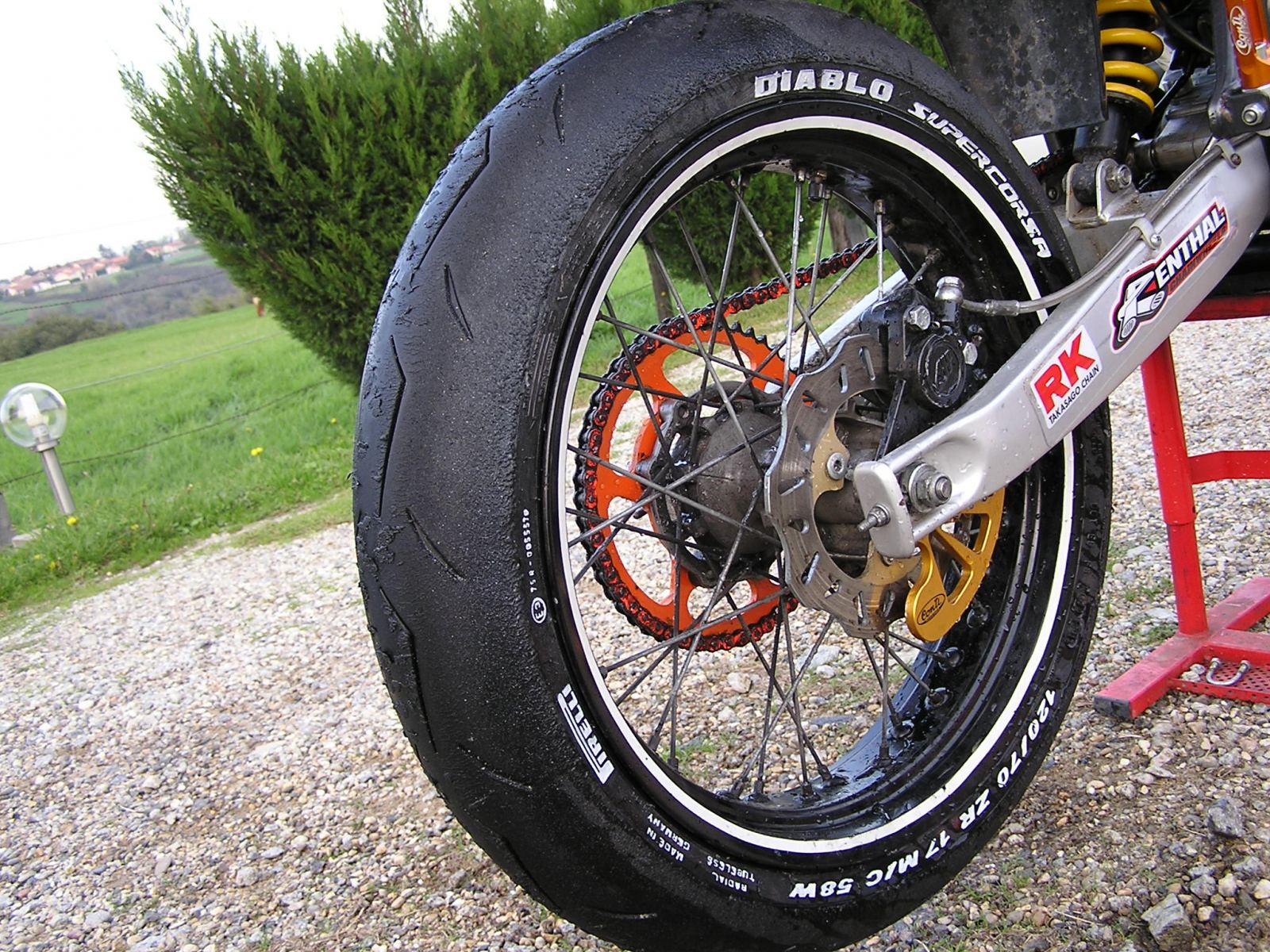

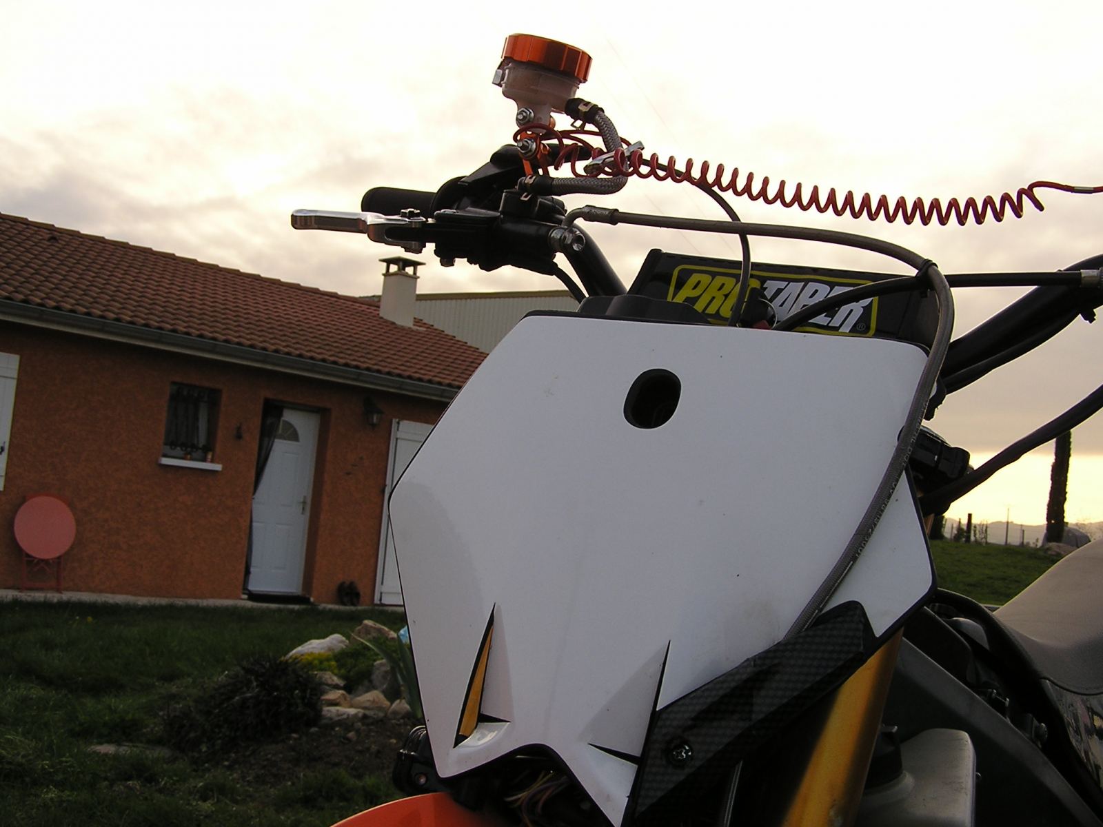

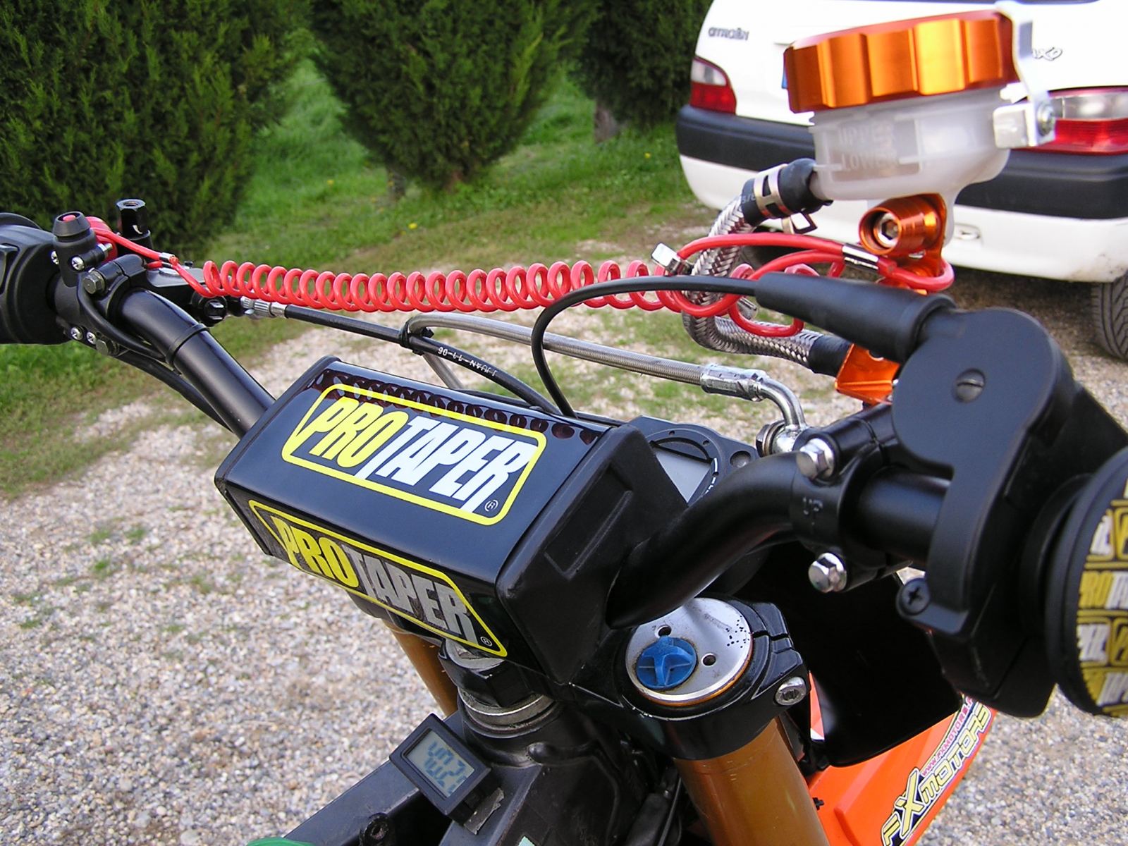

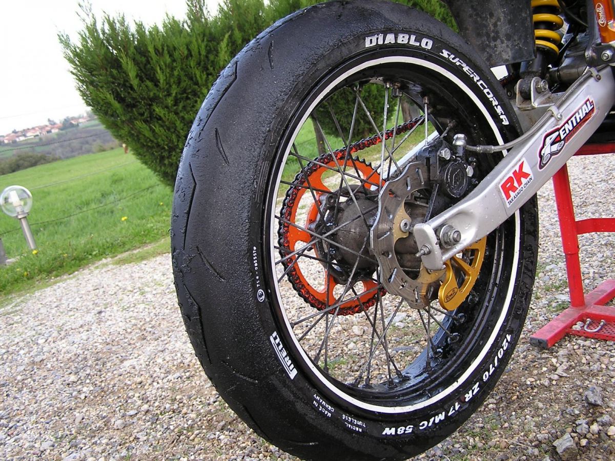

Derbiman69 Posté(e) le 21 octobre 2015 Auteur Signaler Posté(e) le 21 octobre 2015 Bonjour au vieux de la vieille !Nouveau pneu sur la réplica ! Un Semi slick Diablo Supercorsa de chez Pirelli !ça change comparer au petit continental que j'avais .. La prise d'angle n'est plus un souci!J'ai aussi changer mon tirage rapide pour un tirage rapide domino de la vrai marque Nouveau maitre cylindre séparer orange anodisé aussi !Le 21 sur la plaque phare a été enlever et j'ai fait du covering carbone sur le passe câble! Et aussi petit montage j'ai eu une idée de kit déco pour la plaque phare avant avis?Allez salut a tous les forumeurs!!!
