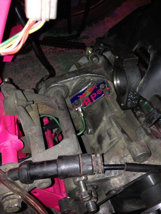

lapin Posté(e) le 22 février 2015 Signaler Posté(e) le 22 février 2015 j'ai vue sur t es photo que ta enlever le démarreur electrique le gros truc Tu sais que tu a une masse deçu es que ta remis une masse
GoProto 13 Posté(e) le 22 février 2015 Auteur Signaler Posté(e) le 22 février 2015 Oui, je l"ai rebranchée :

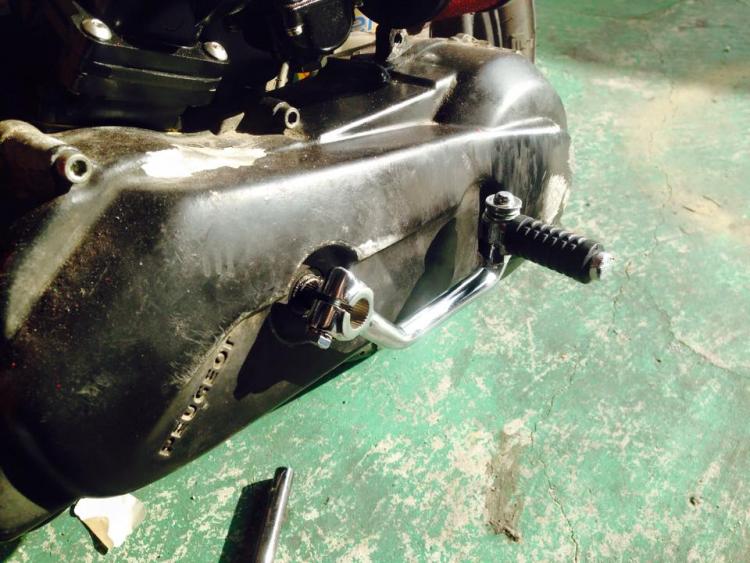

GoProto 13 Posté(e) le 23 février 2015 Auteur Signaler Posté(e) le 23 février 2015 Déjà, il faut que je rechète un kick d'origine, parce que mon pote il a mit un kick de mbk ou un truc comme ça, bref, ça tient pas 5 coup de kick sans se casser la gueule. Oui, je pourrais essayer en resserant le ralenti. Lapin, qu'entends tu par 0 ? La bougie est neuve oui.

GoProto 13 Posté(e) le 24 février 2015 Auteur Signaler Posté(e) le 24 février 2015 Le kick, coûte 30€ en boutique, c'est un kick particulier, il a un déport... Du coup, je mets le projet en stand by, je viens de déposer le bloc moteur de mon Yamaha chez MBK pour la pose d'un filet rapporté suite à la casse d'un goujon de cylindre, j'en ai pour 70€. Demain je vais voir pour chercher un MBK Spirit à 300€, donc je mets un peu le frein sur les dépenses.
GoProto 13 Posté(e) le 23 mars 2015 Auteur Signaler Posté(e) le 23 mars 2015 Donc, comme prévu, j'ai récupéré le pour 250€. J'ai mis le frein avant du Forain sur le Spirit, car le Spirit n'avait plus de frein. J'avais essayé de changer l'étrier, mais j'ai pas réussis a réamorcer le circuit. Du coup, le Forain hérite d'un étrier de frein avant Brembo, avec un maitre cylindre de Spirit, le tout ne fonctionne pas, mais je me suis déja renseigné, il y en a pour 10 ou 15€ pour le remettre en pression chez MBK. Ils ont une machine pour ça. ^^ Au détour de la commande de mon nouveau cylindre pour le , J'ai réussis à trouver un kick type origine pour 15€, soit deux fois moins cher que celui d'origine proposé chez MBK, du coup, j'ai pas hésité. :) Voilà, pour le moment c'est tout. Je m'occupe principalement du Spirit pour le revendre et m'acheter une moto car je viens d'avoir mon permis Et je m'efforce de maintenir le Street Race au top histoire de pouvoir continuer à en prendre plein les oreilles en attendant la moto. :D

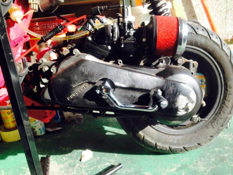

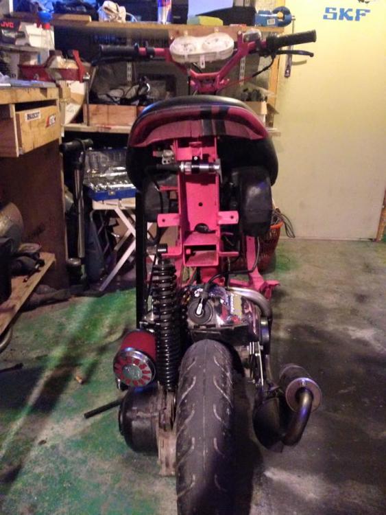

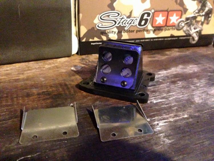

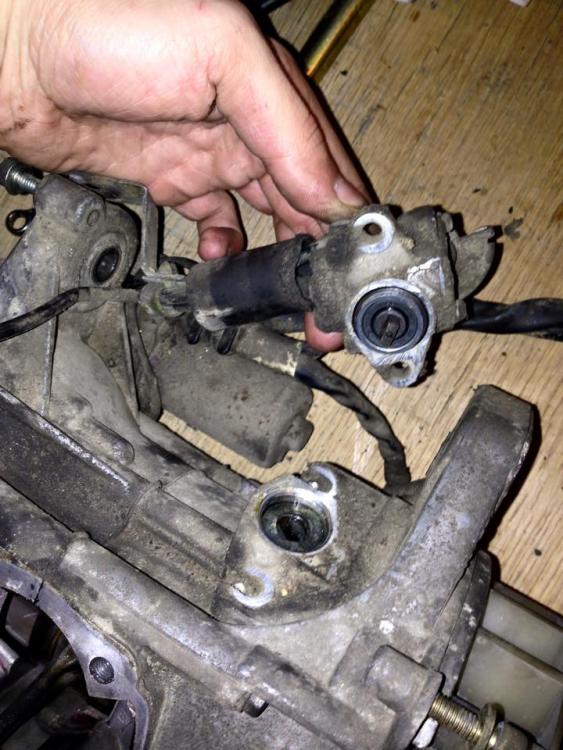

GoProto 13 Posté(e) le 2 mai 2015 Auteur Signaler Posté(e) le 2 mai 2015 (modifié) Je me suis remis sur le scoot ce soir, j'ai trouvé la panne, vous ne devinerez jamais. Il démarre au quart de tour. Petit indice, c'était bien un problème d'étanchéité du bloc. :D Allez, je vous donne la solution. Sur le bloc moteur, l'entrainement de la pompe à huile est à "l'intérieur" du bloc, c'est pas comme sur les Piaggio NRG où l'entrainement est dans le carter de kick, ou comme chez MBK ou l'entrainement est dans le carter d'allumage. Du coup, dès le début, quand j'ai retiré la pompe, j'ai créé une prise d'air... Donc je l'ai remise et il a démarré nickel. J'ai fais un support de compteur en hommage à BCD, "Pure Design People" qu'ils disent. Moi j'attends toujours les pièces pour Nitro > 2013 qu'ils devaient sortir il y a 6 mois, c'est ce qu'ils m'avaient dit par mail... En attendant les pièces pour T-Max ça y va... J’espère juste que le compteur fonctionne, j'ai pas vérifié. J'ai refixé le starter à l'arrière du bolide. Voilà l'engin. Et son porte clef. :lol: Vous savez quel est la différence entre ces deux butées de clapets ? Comment choisir ? Modifié le 3 mai 2015 par GoProto 13 1
