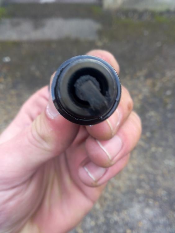

0 Alain Posté(e) le 3 janvier 2015 Signaler Posté(e) le 3 janvier 2015 Regarde tout d'abord la couleur de l'électrode de ta bougie, car 100 sur un 21 ça me parait gros.
0 Tkr Stage6 Posté(e) le 3 janvier 2015 Auteur Signaler Posté(e) le 3 janvier 2015 Bah elle est grise...
0 jimmy@ Posté(e) le 3 janvier 2015 Signaler Posté(e) le 3 janvier 2015 grise ? met une tof , comme a dit alain 100 c'est gros en gicleur (c'est ce que j'ai sur un 25 mm)
0 Tkr Stage6 Posté(e) le 3 janvier 2015 Auteur Signaler Posté(e) le 3 janvier 2015 Je la met demain pas de soucis

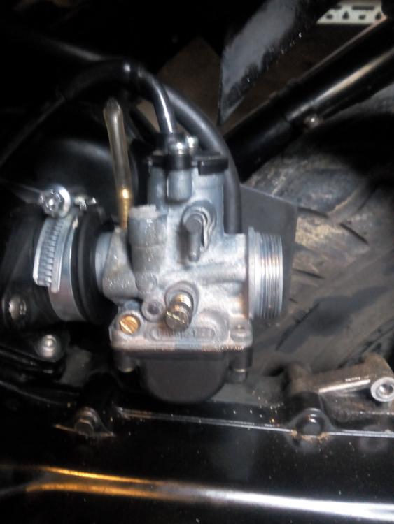

0 Tkr Stage6 Posté(e) le 7 janvier 2015 Auteur Signaler Posté(e) le 7 janvier 2015 (modifié) Excusez moi du retard ! Alors voilà la couleur de l'electrode et mon carburateur et la avec cette couleur je suis en gicleur de 88 mais mon scoot fais un bruit beaucoup plus aigu ... Modifié le 7 janvier 2015 par Tkr Stage6
0 Alain Posté(e) le 7 janvier 2015 Signaler Posté(e) le 7 janvier 2015 A voir la gueule de ta bougie, ta carburation est un poil riche.
0 Tkr Stage6 Posté(e) le 7 janvier 2015 Auteur Signaler Posté(e) le 7 janvier 2015 D'accord donc j'essaierais en 85, et est ce que tu trouve tu trouve normal qu'il fasse un bruit vachement plus aigu qu'avec le 17.5...?
