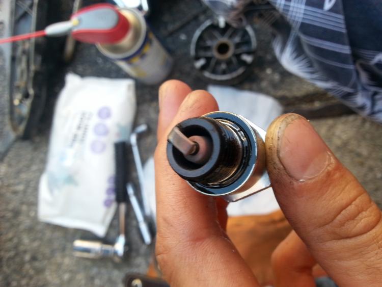

Bonjour a tous. Quand je démonte ma bougie elle est plus comme avant!
Je veux quelle sois comme ca :cool2:   post-621-0-91452300-1422053681_thumb.jpg
Mais elle est comme ca :D2   post-621-0-91931000-1422053736_thumb.jpg
Le contour n'est pas noir donc je suis pauvre au ralenti. Je suis a 2tours sur la vis de richesse  (phbg : ouvrir la vis pour enrichir)

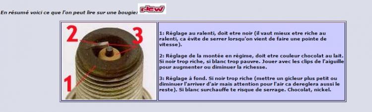

Theorie :post-621-0-64519500-1422053930_thumb.jpg
Source : http://ovmaxx.free.fr/index.php3?rep_rubrique=2temps&page_centre=réglage_carbu
Je veux quelle sois comme ca :cool2:   attachicon.gif20140625_151953.jpg
Mais elle est comme ca :D2   attachicon.gif20150120_144929.jpg
Theorie :attachicon.gifBougie.jpg

salut ta bougie a l'air neuve est une bougie neuve est plus longue a coloré  ;)

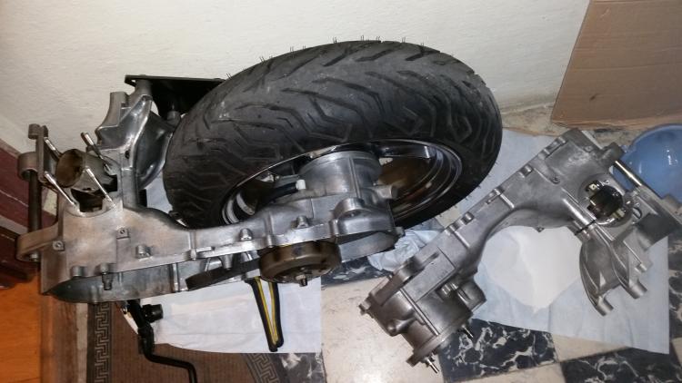

Bonsoir a tous.
J'ai remis en pièce mon scooter sur le balcon. :|
Je ne trouve pas le problème. Le scooter s'emballe au ralenti après le temps de chauffe ou aléatoirement! Très bizarre!
Qu'est que j'ai testé? Je procède par échange de pièce et recommencer le montage toujours plus proprement possible.

Bonsoir a tous.

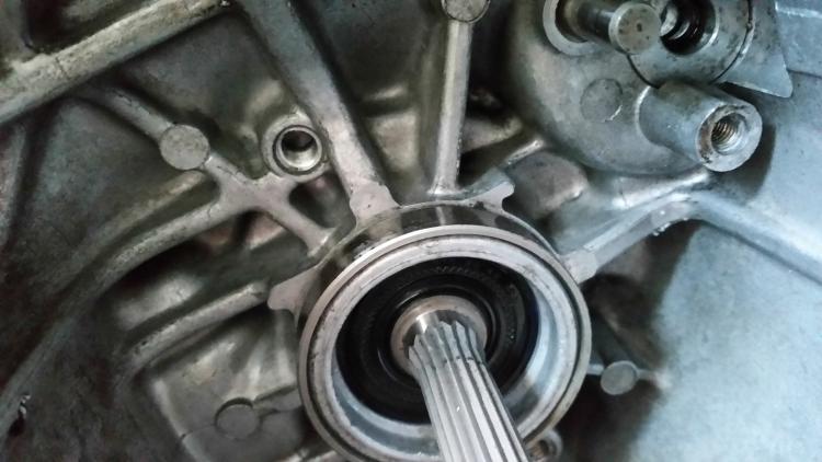

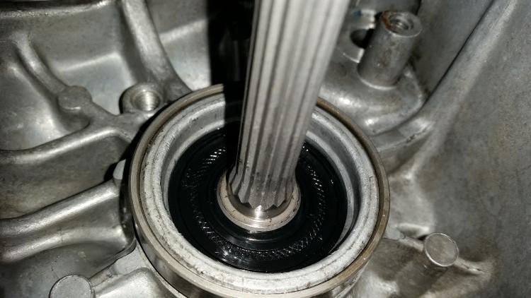

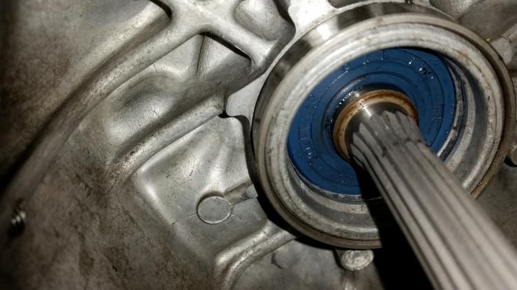

Teste réussi j'ai trouvé le problème. C'étais le joint spy coté variateur que j'avais trop enfoncé et qui est légèrement de travers.
Maintenant va falloir le retirer pour en mettre un autre. Ça va être galère. Vous avez des solutions. J'ai monté le vilebrequin il y a pas longtemps et je veux surtout pas rouvrir le carter.
vu comment il est un tournevis plat suffira  :lol:

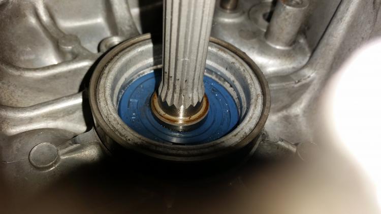

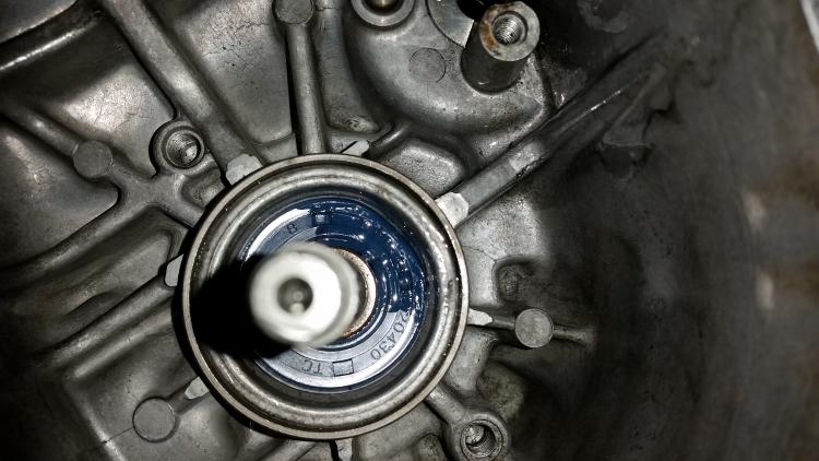

Bon après remontage du scooter même problème la grosse déception.
   1- Je le démarre tout va bien ralenti stable
   2- Je fais chauffer au ralenti
   3- Je fais 500m doucement et sayer le ralenti reviens mal et ce bruit bisard qui viens ( le bruit viens selement quand le ralenti par en couille cest tres étrange.
   4-Je roule avec le starter mais c'est trop riche. Mais le moteur tombe plus facilement au ralenti.
   5- La je me dis c'est la grosse galère avec tout le temps que j'ai passé dessus.
   6-Je démonte le carter de kick et je vois pleins d'huile au joint spy alors qu'il a été changé et qu'il est neuf.
   7-Je le repousse un peu le joint spy mais il a du mal a bouger
   8-Je reteste un coup ça va un coup il s'embale
J'Y COMPRENDS PLUS RIEN
