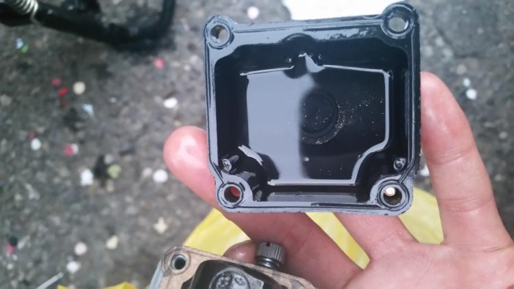

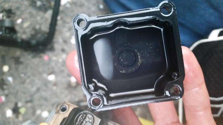

Bonjour a tous. Quand je démonte ma bougie elle est plus comme avant!
Je veux quelle sois comme ca :cool2:   post-621-0-91452300-1422053681_thumb.jpg
Mais elle est comme ca :D2   post-621-0-91931000-1422053736_thumb.jpg
Le contour n'est pas noir donc je suis pauvre au ralenti. Je suis a 2tours sur la vis de richesse  (phbg : ouvrir la vis pour enrichir)

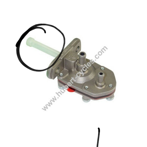

Par contre depuis 6 mois je trouve comme de la limaille dans la cuve ça ne peut que venir du réservoir pourtant il y a un filtre d'origine sur le robinet du réservoir.
