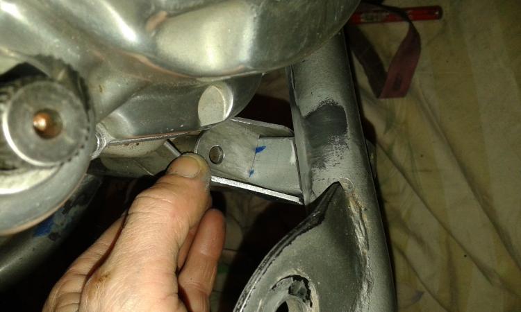

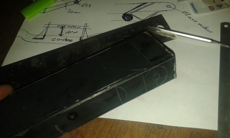

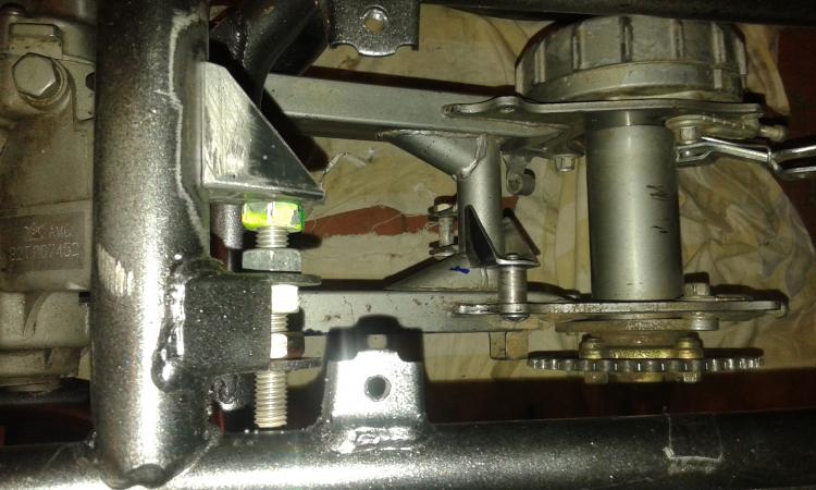

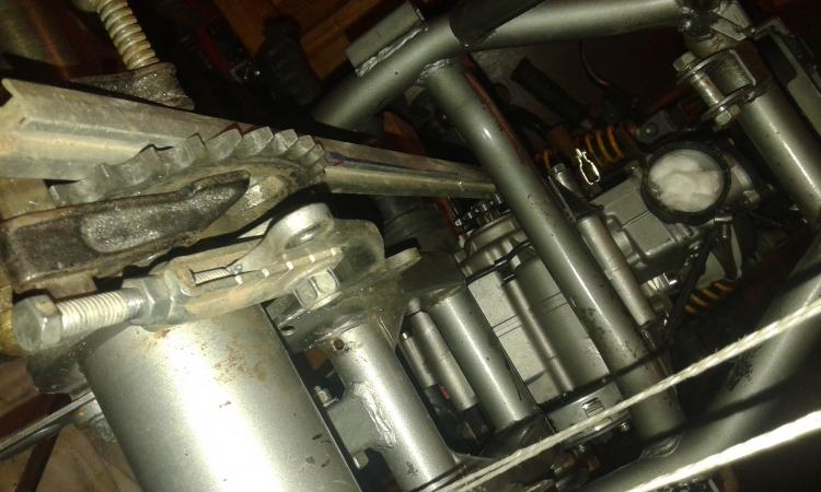

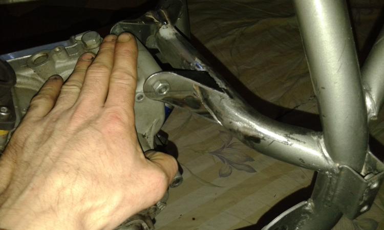

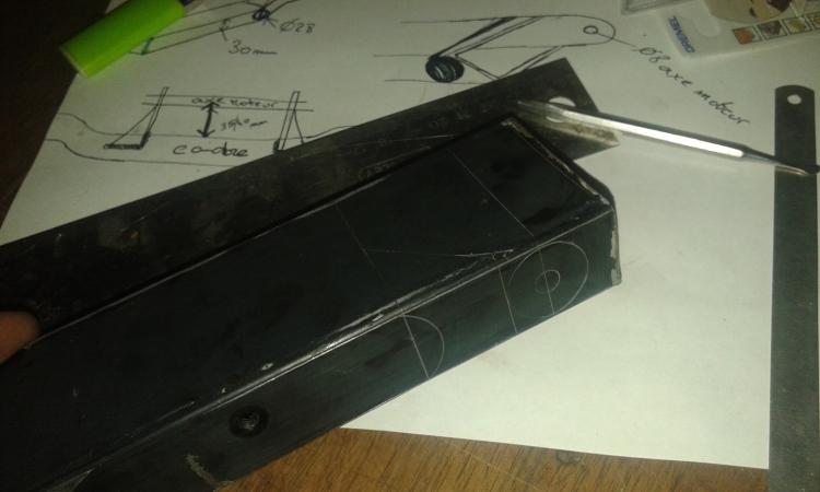

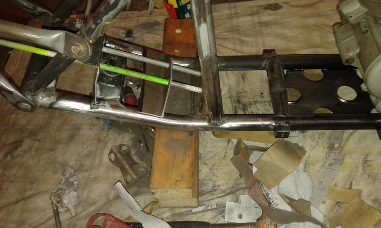

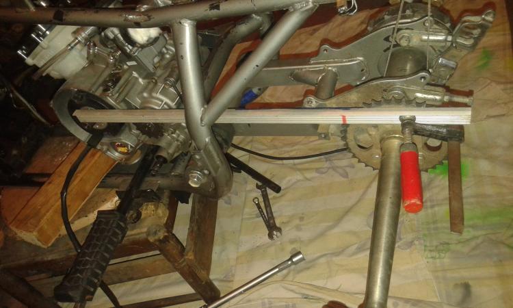

betalarach Posté(e) le 13 février 2015 Auteur Signaler Posté(e) le 13 février 2015 (modifié) Les pattes moteurs sont soudées il faut que je trouve deux barres cintrée pour la fixation avant.L'ideal serait de rajouter un berceau de rs mais ce serait trop lourd.la position que j'ai choisi m'oblige a decouper l'aile ar pour kicker mais ca me permet de mettre des pots am6 ss les modifier ce sera plus pratique pour faire les tests! Tracage des pattes ds le bras de tzr en place avec un voile de peinture en bombe vite fait pour pas que ca rouille si je traine sur d'autre projet la barre de cale pied passe vraiment pres mais touche pas Modifié le 13 février 2015 par betalarach

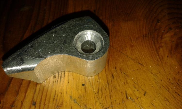

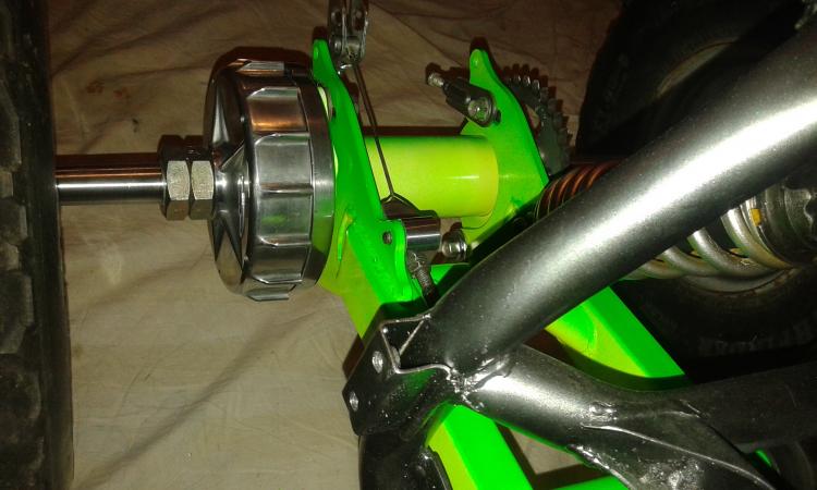

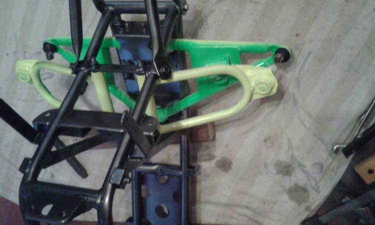

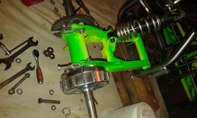

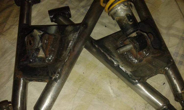

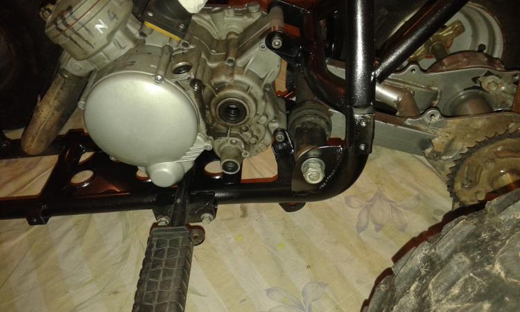

betalarach Posté(e) le 14 février 2015 Auteur Signaler Posté(e) le 14 février 2015 Aujourd'hui c'était: scie,lime,soudures!j'ai refait une patte d'origine faiblarde au niveau du train avant et vu que le poste a souder est sorti j'ai fini la fixation des amortisseurs de compet avec l'option ressort de stylo chinois^^j'ai repeind les triangles et la colone de direction et remonté le tout

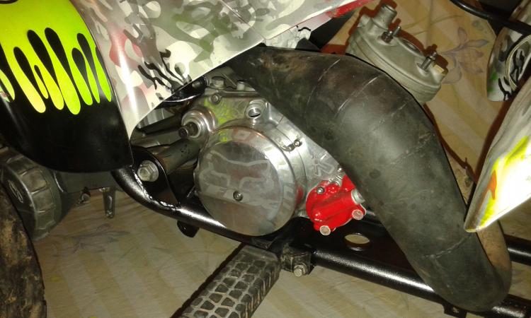

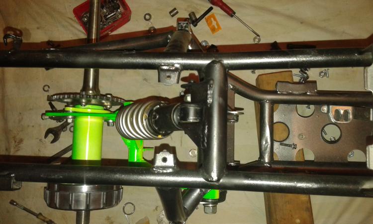

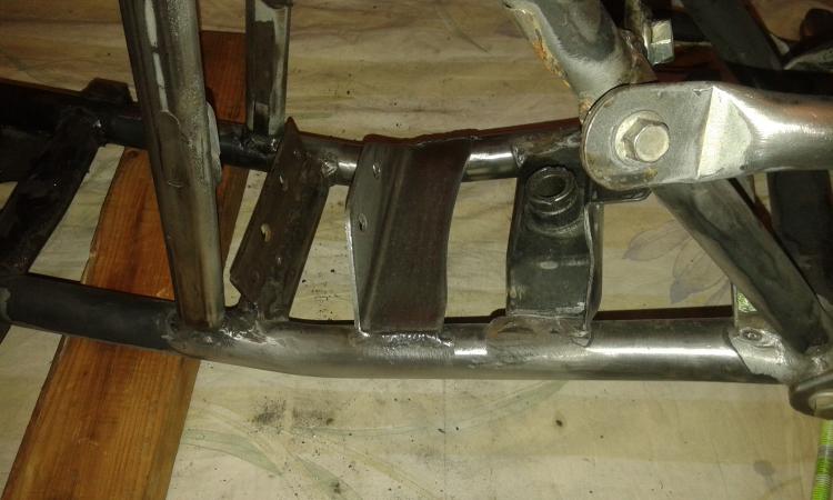

betalarach Posté(e) le 16 février 2015 Auteur Signaler Posté(e) le 16 février 2015 Oui en effet ça traine pas :-) Aujourd'hui peinture soudure un peu de polissage(je voulais pas peindre ss accrocheur pour alu dc polissage rapide) ensuite graissage complet,changement de la visserie...et j'en oublie sûrement^^ Remontage train avant Nouvelle fixation amortisseur sur le cadre et sur le bras une fois fini ça donne ça!maintenant il me tarde de le sortir pour le voir en plein jour,même si il me reste du taf;-) en plus si je le pose facon drift ça lui met une pure gueule dc je vais être pointilleux mais je veus pouvoir choisir les geometries du train avant ca rallonge un peu le projet mais chui pas pressé!

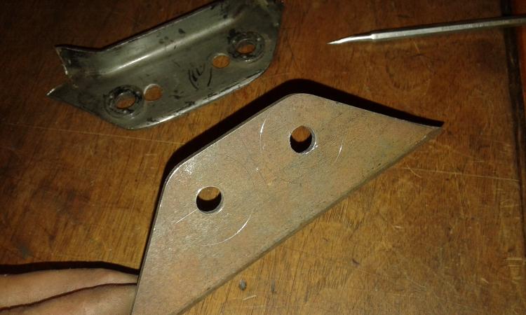

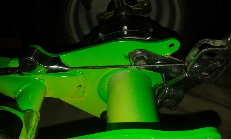

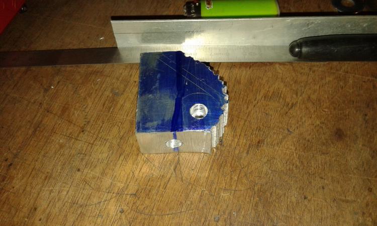

betalarach Posté(e) le 17 février 2015 Auteur Signaler Posté(e) le 17 février 2015 J'avais plus rien pour fixer la gaine de frein ar :-( heuuuu bin j fais quoi lá? En plus c déjà peind g plus de jaune...peus pas souder... bon allezPaye ta disqueuse ta scie tes limes un bout d'alu et bim t'as une patte!! une fois polie et montée in voit mieux ce que c'est^^
