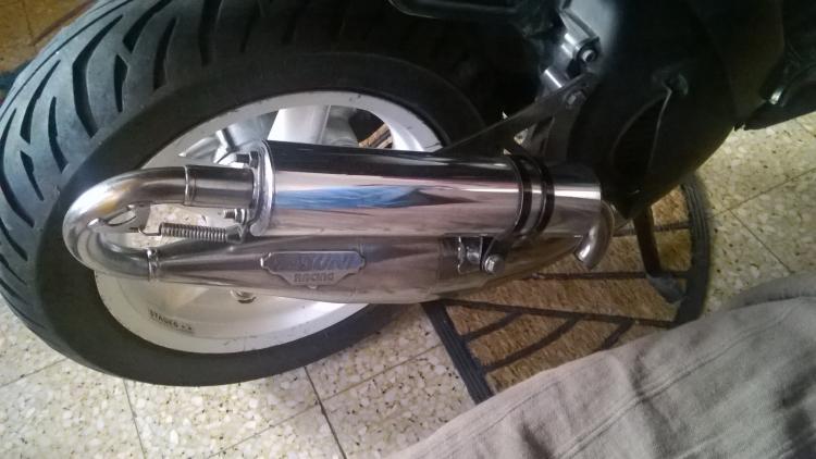

0 patou80 Posté(e) le 2 février 2015 Signaler Partager Posté(e) le 2 février 2015 Yasuni rouille déjà plus vite que son nombre Honnetement trop chere comme pot Comme alain a dit le rekord sachant que c'est le même q un malossi mhr replica ou conti chr et si tu veux evoluer en kit 70 tu pourra le garder 2 ans que j'ai mon pot , et il n'est pas rouiller ( entretient ) :) Lien vers le commentaire Partager sur d’autres sites More sharing options...
0 tomMpower Posté(e) le 2 février 2015 Signaler Partager Posté(e) le 2 février 2015 entretien! :D2 mais j'avoue il rouille vite le vernis moi polis comme ça le vernis :P2 Lien vers le commentaire Partager sur d’autres sites More sharing options...
