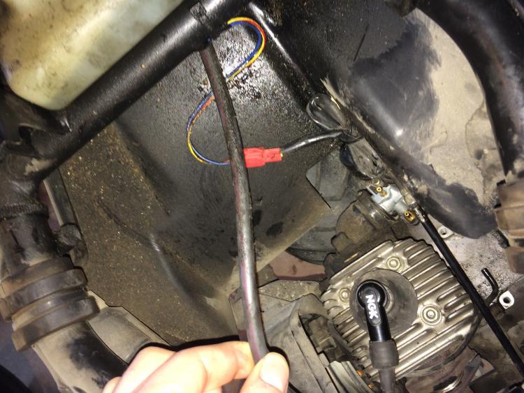

flo-rider4 Posté(e) le 8 février 2015 Auteur Signaler Posté(e) le 8 février 2015 D'accord merci mais avant ça, j'aimerais être sur que mon carburateur soit bien brancher car on me dit que non.. Sur mon carburateur j'ai 2 prise en laiton et je pense que la grosse du haut est pour l'arrivée d'essence et la petit pour la dépression mais on me dit qu'il faut aussi brancher la durite qui pars du bocal d'huile.. Et chez moi cette durite part vers le bas Du coter du pot..( voir photo c'est la durite que je tient avec la main..) Comment bien brancher l'arrivée d'essence? La dépression ? Et l'huile ? Merci

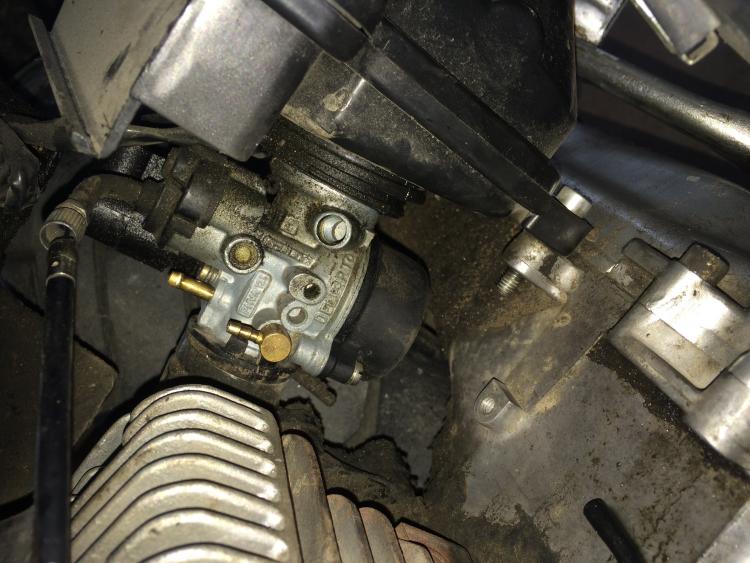

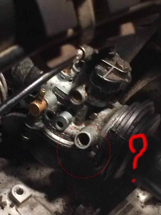

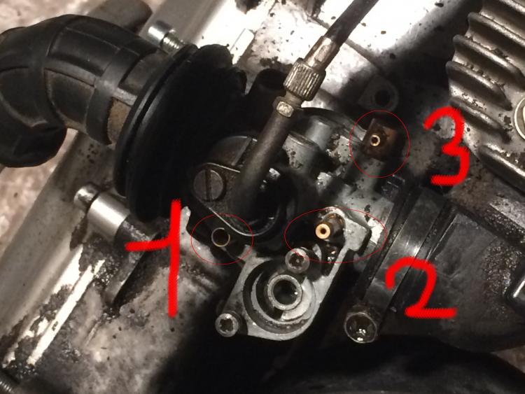

flo-rider4 Posté(e) le 9 février 2015 Auteur Signaler Posté(e) le 9 février 2015 Donc après avoir tout bien démonté j'ai trouvé quelque petites choses ! -La durite d'huile part sur la pompe à huile puis revient avec une petite durite à brancher sur le carburateur ( photo 1 ) -Puis j'ai trouver ma 3ème prise en lation ( doré ) sur la carburateur donc il y en a bien une pour "essence", "dépression" et "l'huile" ! Maintenant plus qu'à trouvé ou va laquelle ! Photo 2 : D'après la taille des durites..Je dirais : 1 = Arrivée d'essence 2 = dépression 3 = Huile J'ai juste un petit doute entre arrivée d'essence et la dépression mais vu le diamètre des durites sa devrait coller comme ça, quelqun peut me confimer ça s'il vous plaît ? Je voudrais aussi savoir ce qu'il peut y avoir dans le trou fileté ( photo 3 ), car il manque une visse je pense.. Visse de richesse ? Merci !
