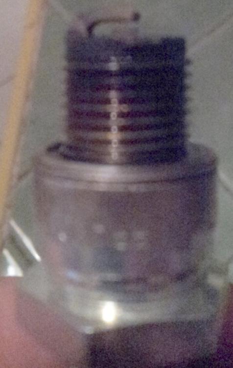

J'aurai besoin de quelques conseils afin de mieux régler mon ludix trend 50.
Ma configuration :
ludix trend 50 à air année 2010
3300 Km
galets d'origine en bon état
BAA d'origine

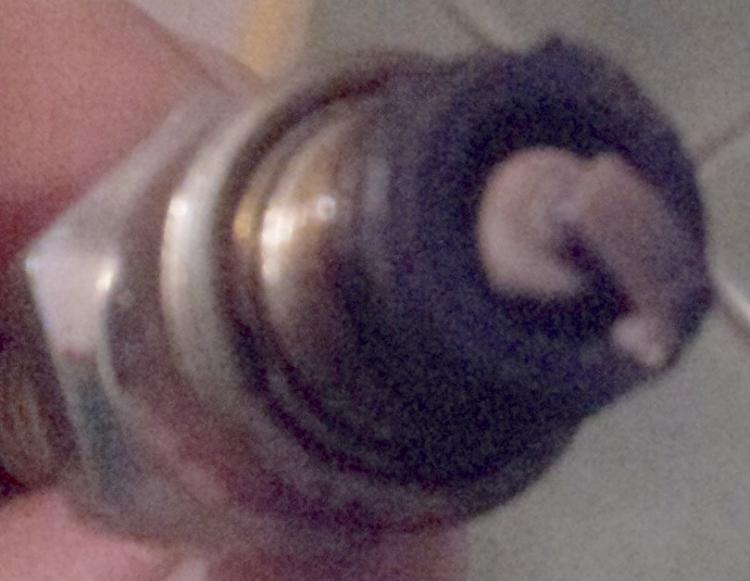

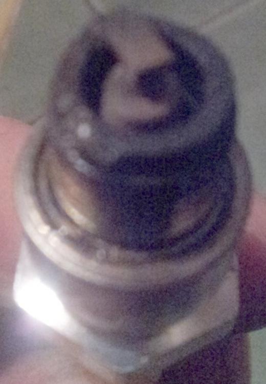

bougie 1000 km couleur électrode brune, mais filetage huileux
