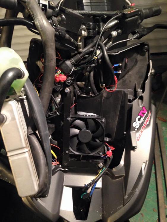

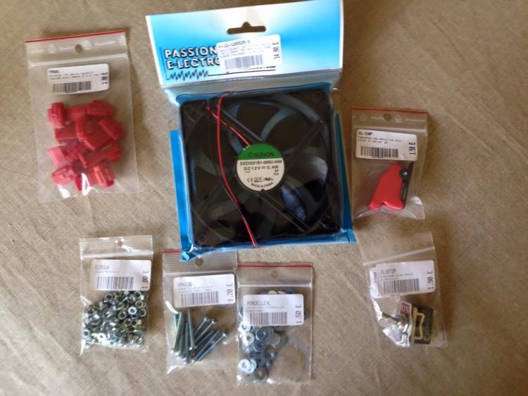

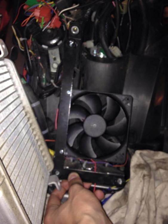

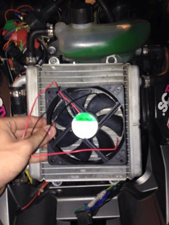

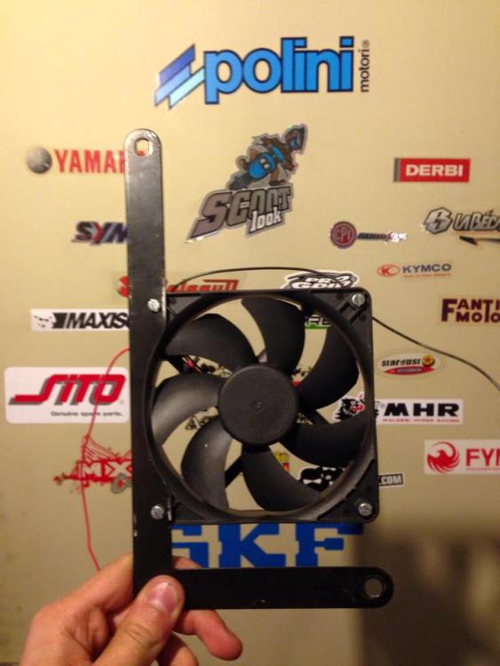

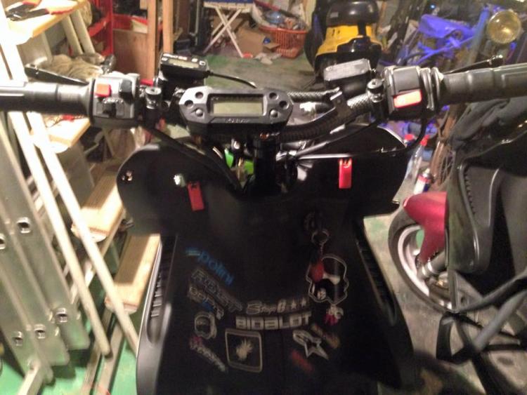

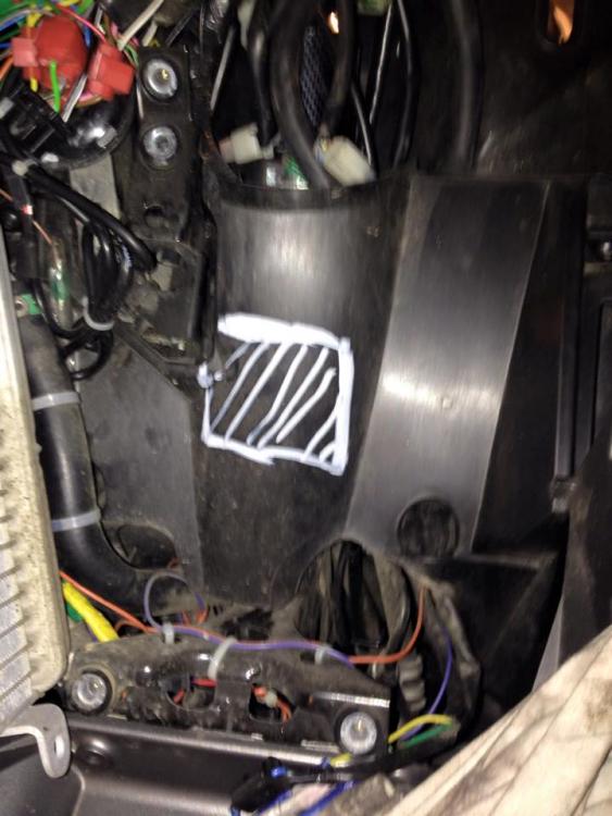

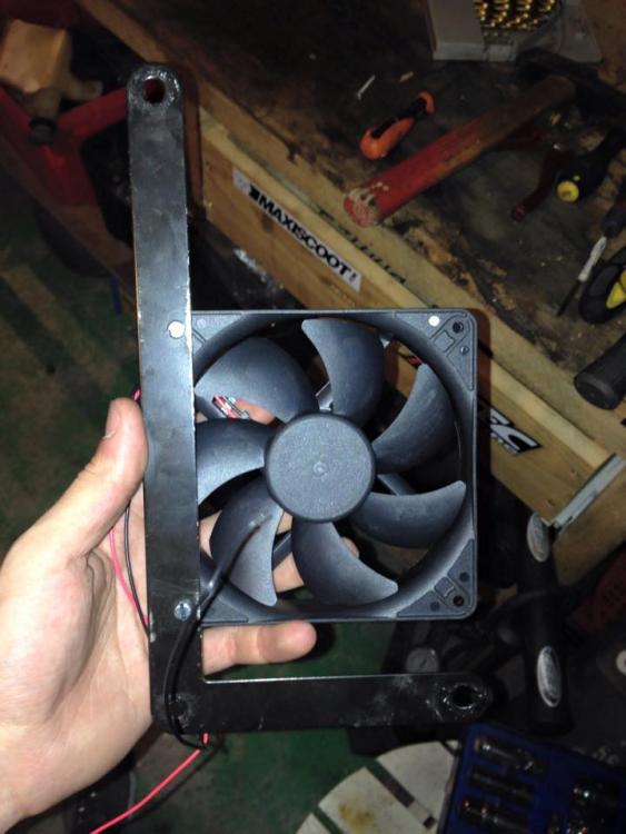

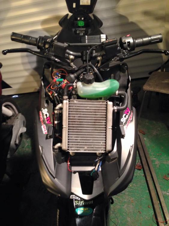

GoProto 13 Posté(e) le 17 avril 2015 Signaler Posté(e) le 17 avril 2015 (modifié) :welcome: Salut à tous ! Je propose ce mini tutoriel concernant l'installation d'un ventilateur de radiateur sur Nitro. J'ai eu besoin de recourir à cette installation parce que mon scooter en 70cm3 avait tendance à trop chauffer en ville, la température du liquide de refroidissement montait facilement à 70°C en roulant tranquillement. Je souhaitais avoir une température d'environ 60°C. :) Je m'excuse par avance pour la qualité de certaines photos, j'avais pas prévu de faire un tutoriel, j'ai donc du composer avec des photos prises à la hâte. J'ai donc cherché des solutions pour refroidir mon moteur, voici les solutions que j'ai trouvé : -Installer un second radiateur (Peu pratique en hiver) -Rendre le radiateur plus accessible à l'air (Découper les coques, déporter le radiateur,...) -Installer un mini radiateur de durite (Permet de baisser la température que d'environ 2°C) -Changer ma pompe à eau pour une pompe plus performante (Pas convaincu par le gain.) -Ajouter un additif dans le liquide de refroidissement (Le liquide n'est plus protégé contre le gel.) -Installer un ventilateur de radiateur. Le matériel nécessaire dépend du montage que vous souhaitez faire. Il y a pas mal de possibilités différentes, à vous de faire ce qu'il vous plait. Je vais vous présenter ce que j'ai réalisé, voici le matériel que j'ai acheté pour moins de 25€ : Un interrupteur, un petit cache de sécurité pour l'interrupteur, de la visserie, et des cosses rapides. Le tout acheté dans un petit magasin d'électronique. Le choix du ventilateur : Pour le ventilateur, il y a plusieurs critères sur lesquels il vous faudra réfléchir : -La taille du ventilateur, elle doit être adapté à votre radiateur et pouvoir se fixer sans problème sur votre machine. -L’indice de protection (IP), c'est à dire si le ventilateur est étanche ou non, cela dépend de l'endroit où vous souhaitez l'installer. -L'alimentation, elle doit correspondre à votre batterie. (N'allez pas acheter un ventilateur 230 Volts) -Le débit, grosso modo, c'est la masse d'air que le ventilateur va brasser. Préférez un débit le plus élevé possible. Pour ma part, j'ai choisis un ventilateur de forme carrée, de 120mm*120mm sur 25mm d'épaisseur. Son alimentation est en 12V DC (Courant continu), il n'est pas étanche. Son débit est de 183 m3/h. Voici la taille du ventilateur comparé au radiateur : Pour l'emplacement : Il faut mettre le ventilateur derrière le radiateur, sinon le ventilateur obstruera le radiateur et le montage ne sera pas efficace. Il faut placer le ventilateur de manière à ce qu'il aspire l'air se situant dans le radiateur, sinon lorsque vous roulerez, l'air entrera dans le radiateur mais sera repoussé à cause du ventilateur. L'air doit rentrer dans le radiateur, être aspirée par le ventilateur puis repoussée plus loin. Pour le montage : Pour commencer, il vous faut démonter votre face avant, et dévisser votre radiateur. Il n'est pas nécessaire de débrancher les durites, attachez le de manière à ce que vous ayez accès derrière le radiateur : Sur mon scooter, d'origine, il y avait une sorte d'équerre reprise sur les fixations du radiateur. J'ai donc décidé d'y fixer le ventilateur dessus. Si vous n'avez pas d'équerre, vous pouvez en concevoir une. J'ai décidé de fixer le ventilateur par un côté seulement, si vous préférez, vous pouvez modifier votre équerre de sorte à faire un U, cela vous permettra de fixer le ventilo par ses 4 coins. A ce stade, si vous avez choisis un ventilateur étanche ou si vous n'avez pas de guidon street (Ce qui laisse passer de l'eau le long de la colonne de direction), vous pouvez découper le pastique se situant derrière le radiateur. (Voir marquage blanc). Cela permettra à l'air chaud de mieux s'évacuer. Pour ma part, j'ai laissé le plastique tel quel car j'ai un guidon street et j'avais peur qu'en cas de pluie, l'eau vienne tomber sur le ventilateur. Voici le ventilateur une fois mis en place : Vient en suite le branchement électrique: Une fois de plus, plusieurs solutions sont possibles, les possibilités de fonctionnement son exactement les mêmes que pour des néons. Il faut juste faire attention aux polarités (+ et -) du ventilateur. -Mettre deux interrupteurs, un dans le coffre et un plus accessible afin de pouvoir alimenter le ventilo en roulant. L'interrupteur dans le coffre sert à éviter qu'un plaisantin vous vide votre batterie en allumant votre ventilateur lorsqu'il est garé. -Mettre qu'un interrupteur accessible, lui même alimenté uniquement lorsque le contact du neiman est passant, c'est la solution que j'ai retenue. Voici le radiateur une fois remonté, et de l'autre côté, à gauche, mon interrupteur. Voici une petite vidéo montrant le fonctionnement : J'ai essayé ce système, il est efficace et présente l'avantage d'être peu coûteux et de pouvoir s'activer quand vous le désirez. Il m'a permit de garder la température du moteur entre 60°C et 63°C là où avant je dépassais les 70°C. :) Attention : Mon ventilateur, n'a pas fait long feu, les pales se sont coincées dans l'équerre. Je compte découper dans l'équerre, une forme arrondie, pour éviter que les pâles ne se prennent dedans. Elles ont du se prendre dedans avec les vibrations. Modification à réaliser pour un bon fonctionnement dans le temps : Afin d'éviter que les pales ne se coincent, il vous faudra découper l'équerre de fixation de manière à ce qu'en aucun cas, les pales ne puissent les toucher. Pour ma part j'ai opté pour un arrondi comme ça : J'ai roulé environ 100km, le tout fonctionne encore très bien, et je ne l'ai pas ménagé... ;) Vous pouvez réaliser cette modif' sans crainte. Modifié le 4 juin 2015 par GoProto 13 4
