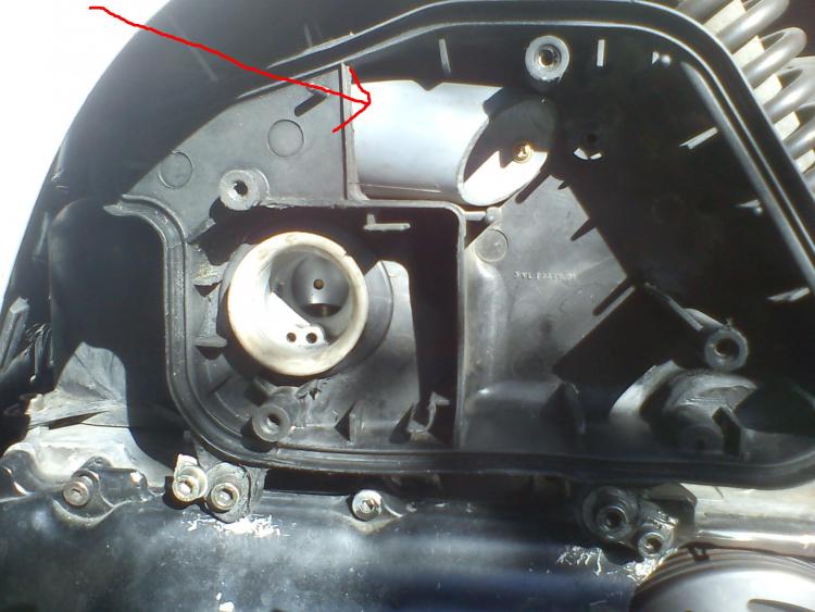

Posté(e) (modifié)
Comment et a quoi sert de préparé la boîte à air ?
tu agrandit le troue d'arrivé d'air de la boîte tu peux remetre un tube + gros (en rouge sur la tof ), mais pas trop ,  (la c'est un 25 mm , donc gros tube) , 1.5 cm , 2 maxi avec ton carburateur .
post-3426-0-91382200-1429990091_thumb.jp
