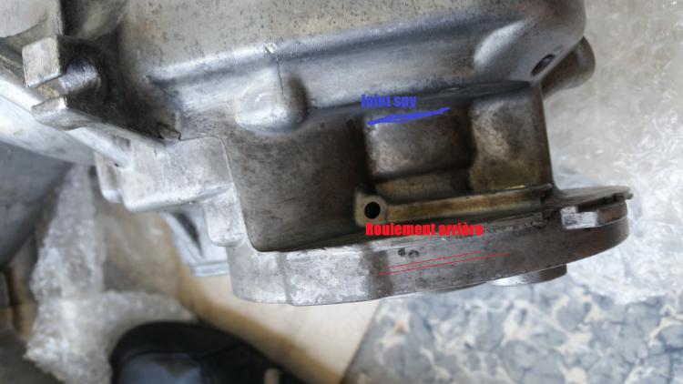

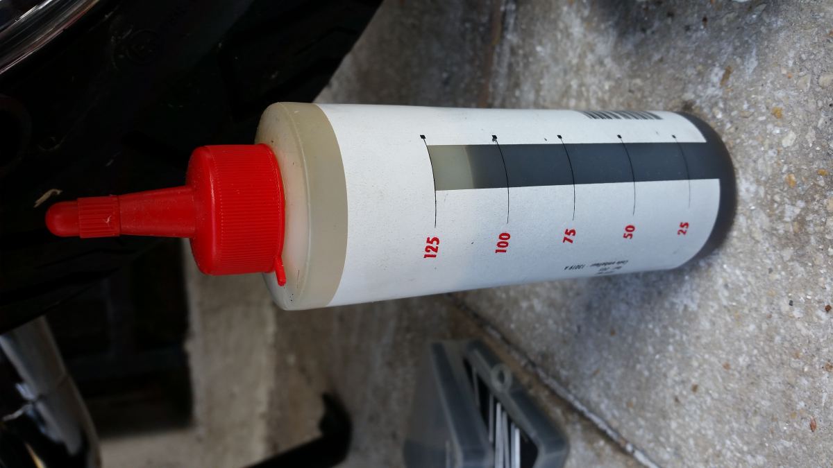

Salut a tous
Je vous avez dis que ça coulé au niveau du joint spy de roue arrière.
Bas depuis 3 jours il n'y avait plus de fuite. Je me suis dis que le niveau de l'huile de transmission a du baissé. Donc j'ai vidé l'huile pour constaté qu'il manquait seulement 20ml
Après j'ai fait un tour et j'ai fait un arrêt quand j'étais en plein régime. Ça donne pareil vu que j'ai pas fait de modification sur le carburateur.

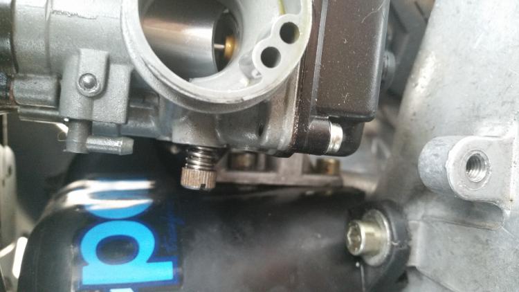

ta bougie est bien noir. Faudrai que tu dévisse un peu ta visse d'air je pense. Ce sera mieux pour ton ralenti
c'est un vis de richesse ,(vis coté pipe)  s'il la dessere il vas enrichir  ;)  et ça joue sur la quantité de mélange et pas seulement l'air , (vis coté filtre) .
Bha visse coter pipe, quand tu visse, moins ta d'air.
Moi j'ai eu à peu prêt les mêmes symptômes de ralenti, avec une bougie noir comme lui. Donc j'en ai déduis que ça manquer d'air, de la j'ai visser va visse d'air et ça va beaucoup mieux.
Mais ma visse d'air est coter baa

j'oserais même dire que la visse de richesse "paufine" la taille du gicleur . ça joue pas qu"au ralentis , a tous les régimes .
Domage, j'ai un diagramme dans mon tel, mais j'arrive pas à te le mettre la.
 Mais pour te rep, si, la visse de richesse joue beaucoup plus sur le ralenti, bas et voir mi régime,  mais haut régime c'est infime.
Me crois pas si tu veux,  mais dans un de mes post on m'a conseillé de régler ma visse de richesse et ça a arranger mes problèmes de ralenti et bas régime.
En plus j'ai encore vu ma bougie ce matin, "je change de variateur", et elle est bien rouge ;-)

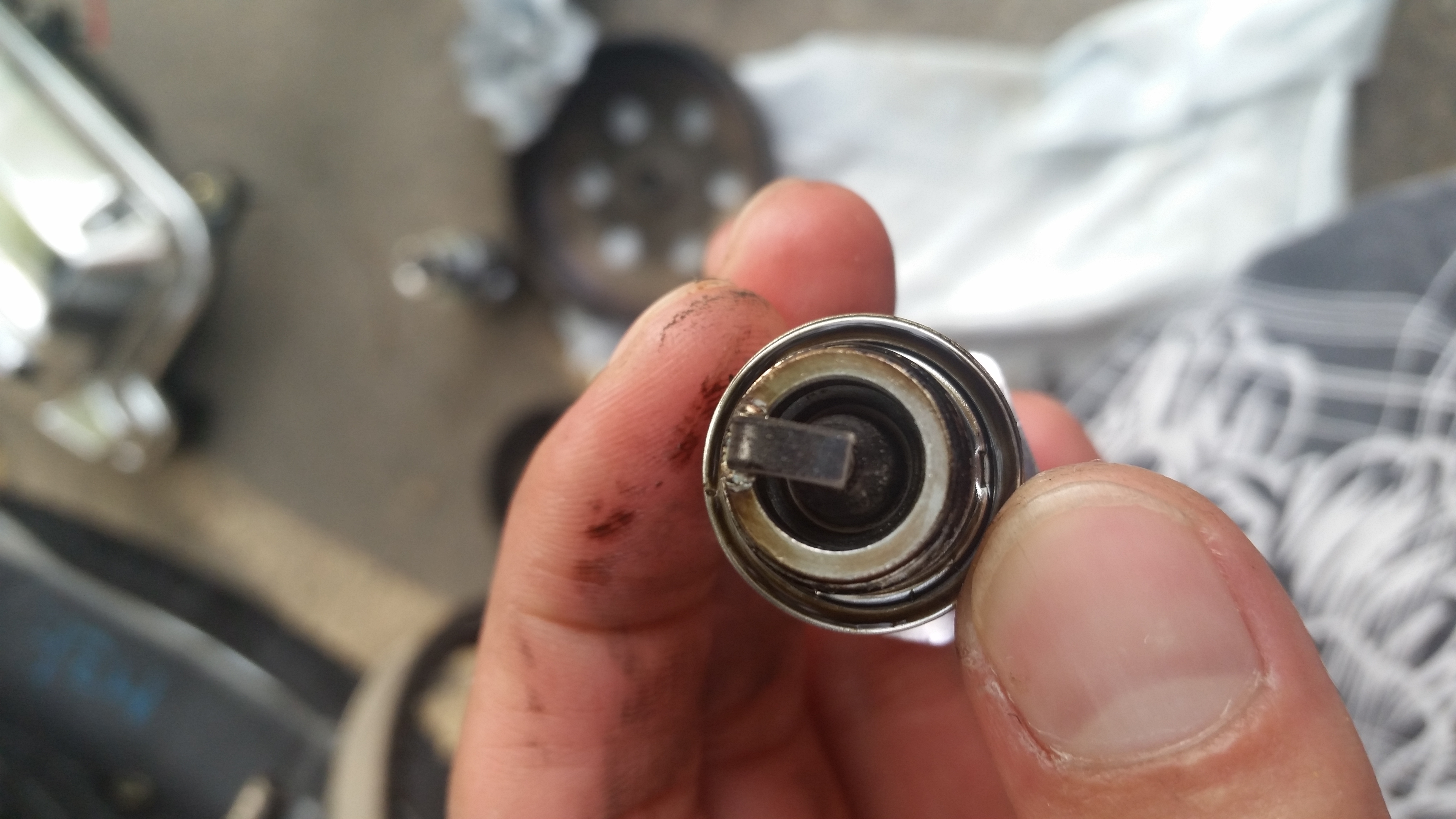

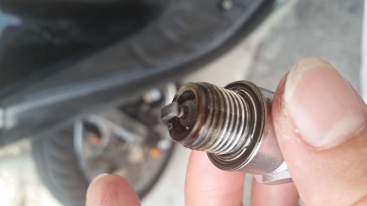

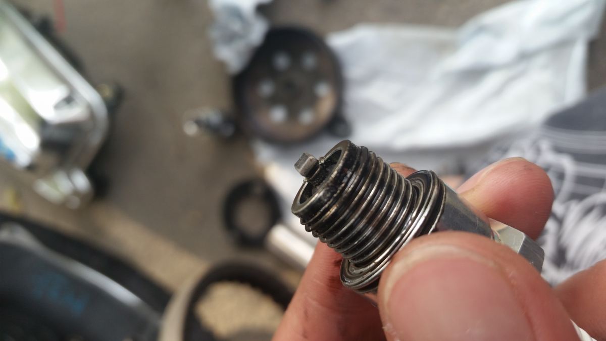

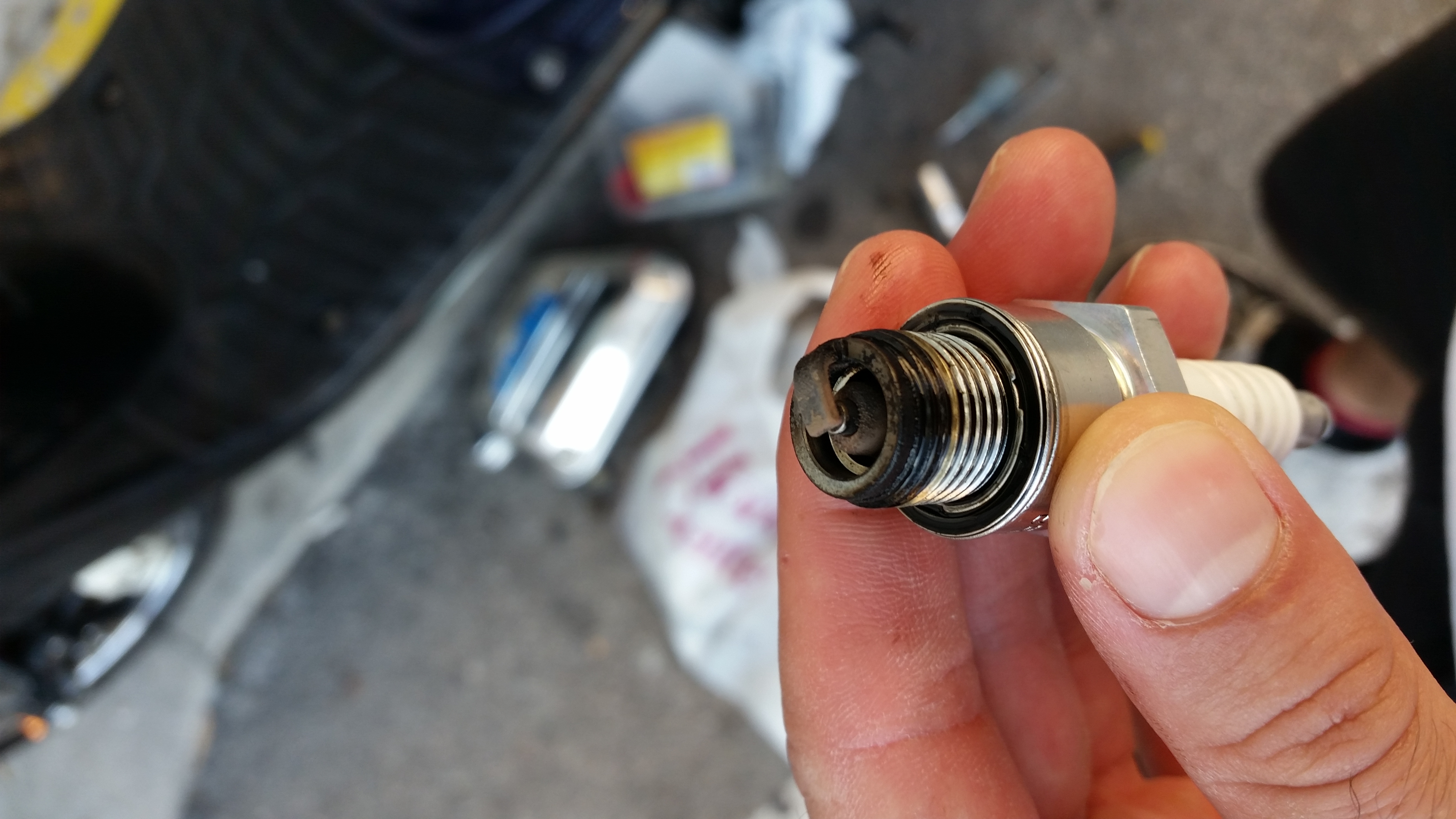

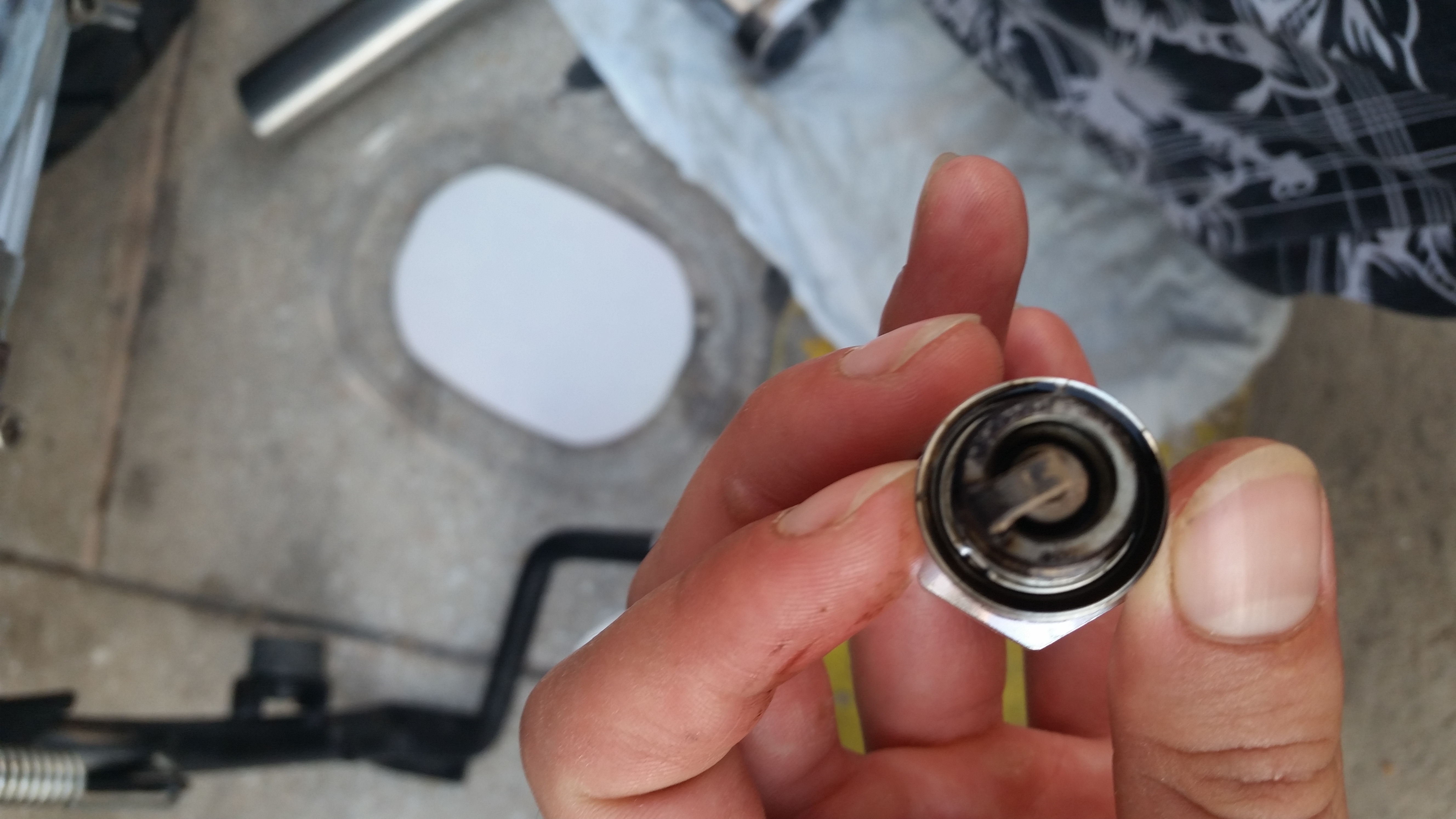

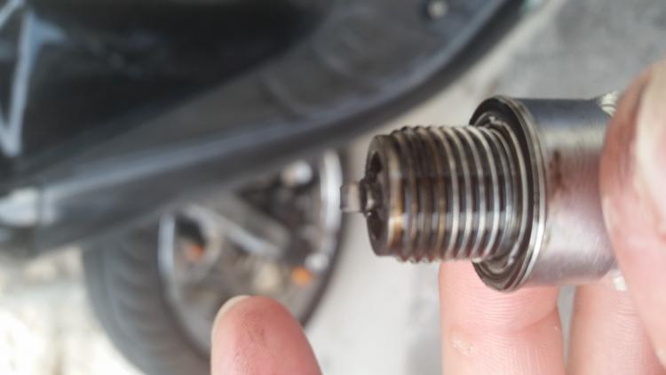

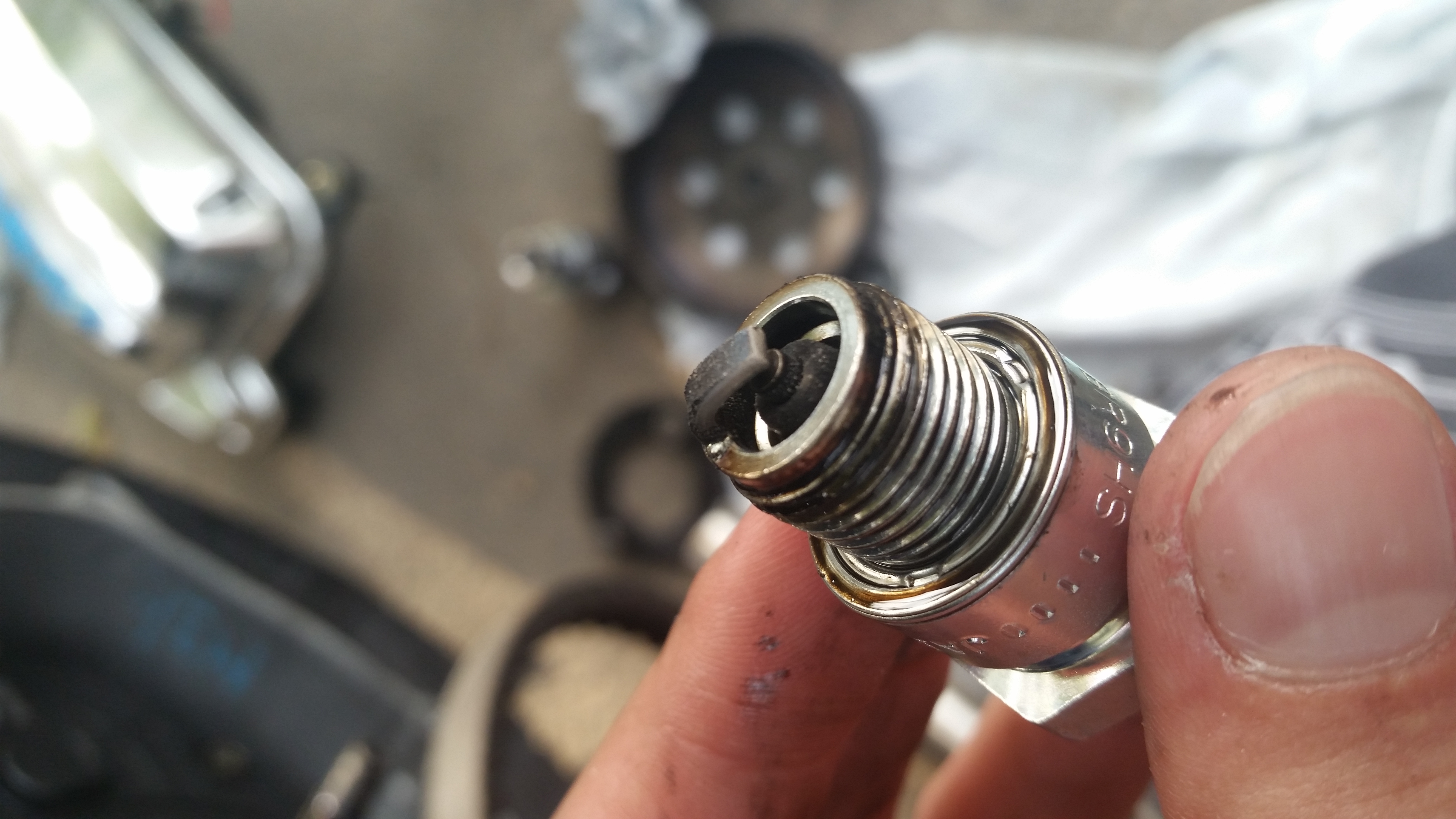

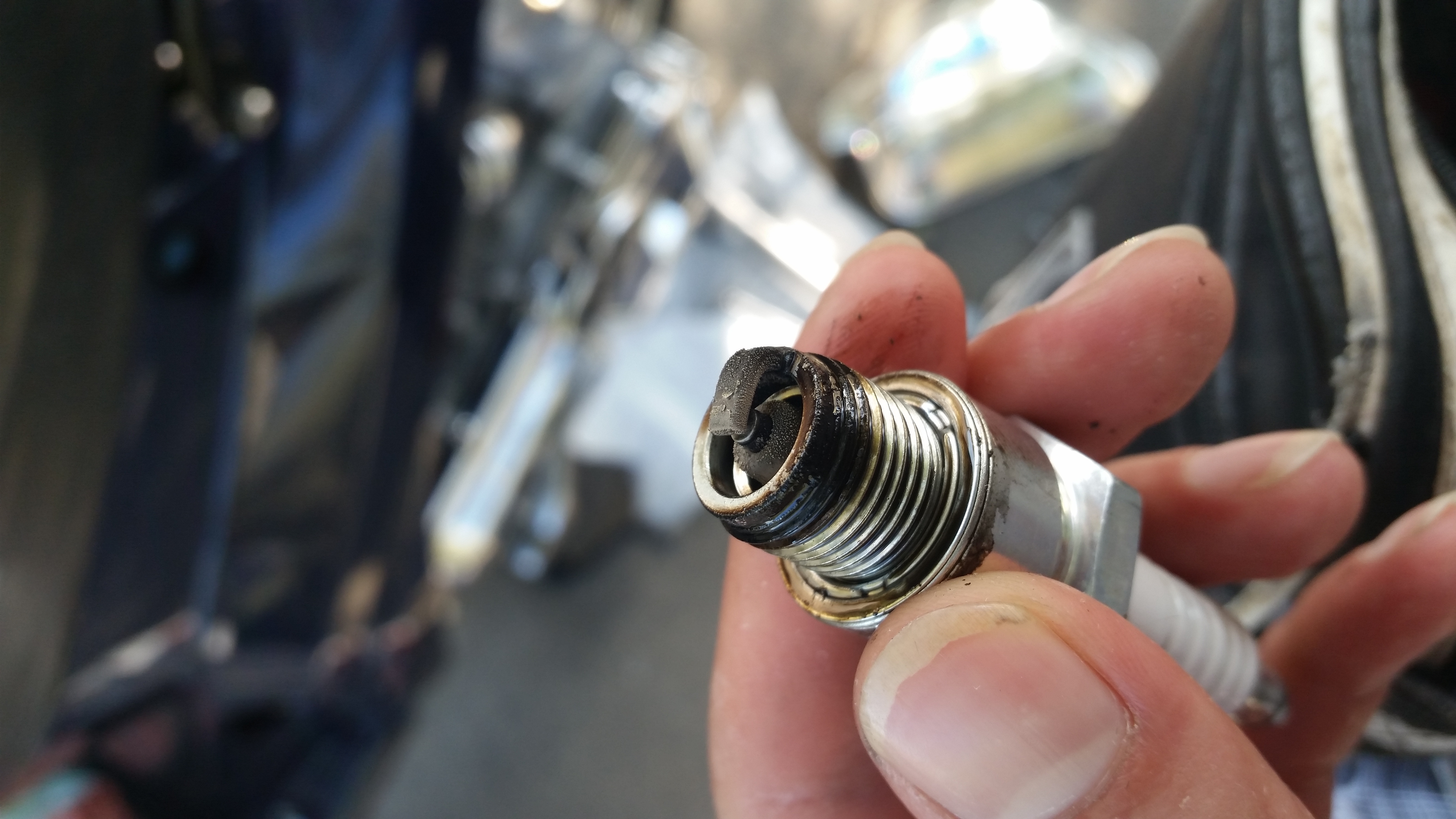

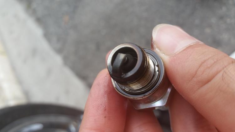

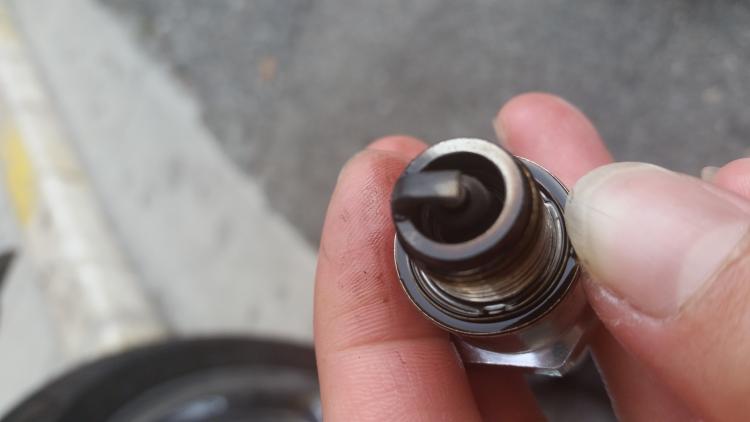

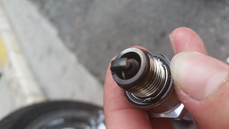

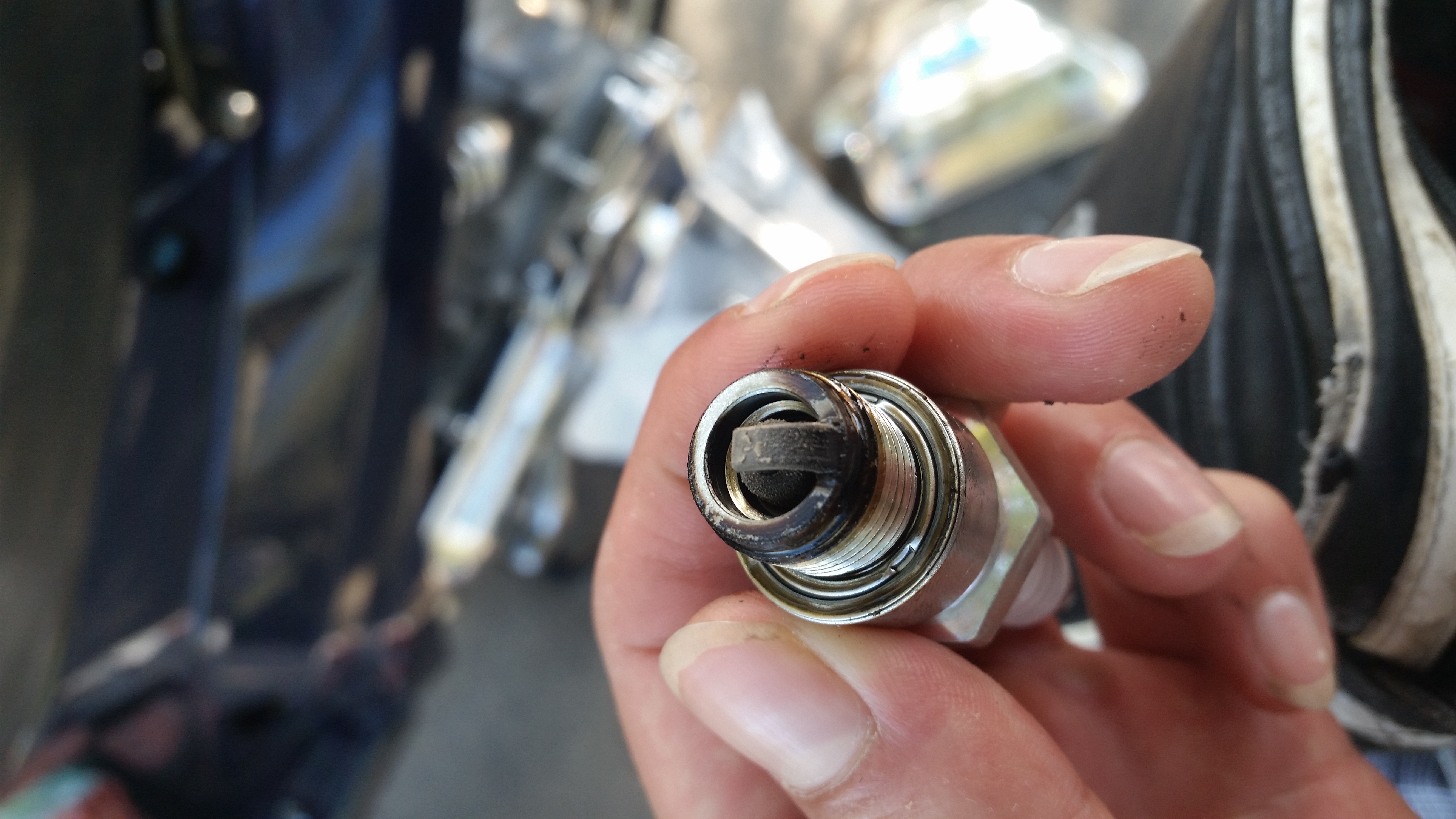

Salut a tous.
Aujourd'hui j'ai fait mes 80 bornes dans la canicule. La température du moteur est monté facile a 70°C entre 12h et 14h ( pendant l'allée). J'ai du roulé péper de plus que je ne sais pas trop si je suis pauvre a bas régime.
Sinon pour le retour j'ai décider de regarder la bougie. Elle a 100km: c'est une BR9HS. J'ai finalement pris une bougie avec résistance comme vous l'avez remarqué.
La couleur de la bougie est très étrange. Elle est noir et sur un angle blanche.
Photo avec flash
20150715_190916.thumb.jpg.185223cd0fa7c8
Photo sans flash
20150715_190941.thumb.jpg.92551e823a765b20150715_190944.thumb.jpg.6e76d09ef9e56220150715_190947.thumb.jpg.a308069ea7bffd20150715_190950.thumb.jpg.3ccc354ec473b020150715_190953.thumb.jpg.1313133783de30

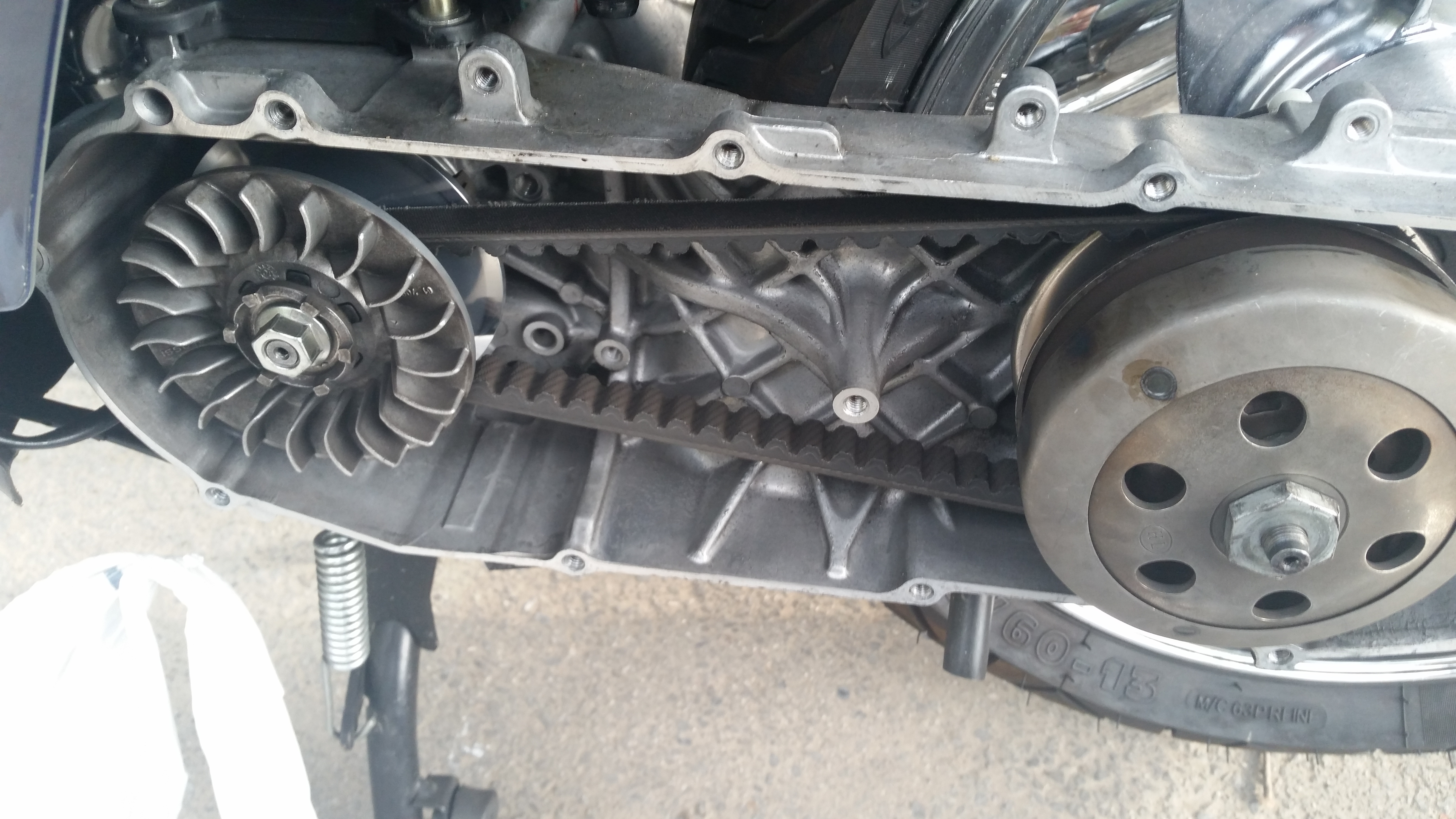

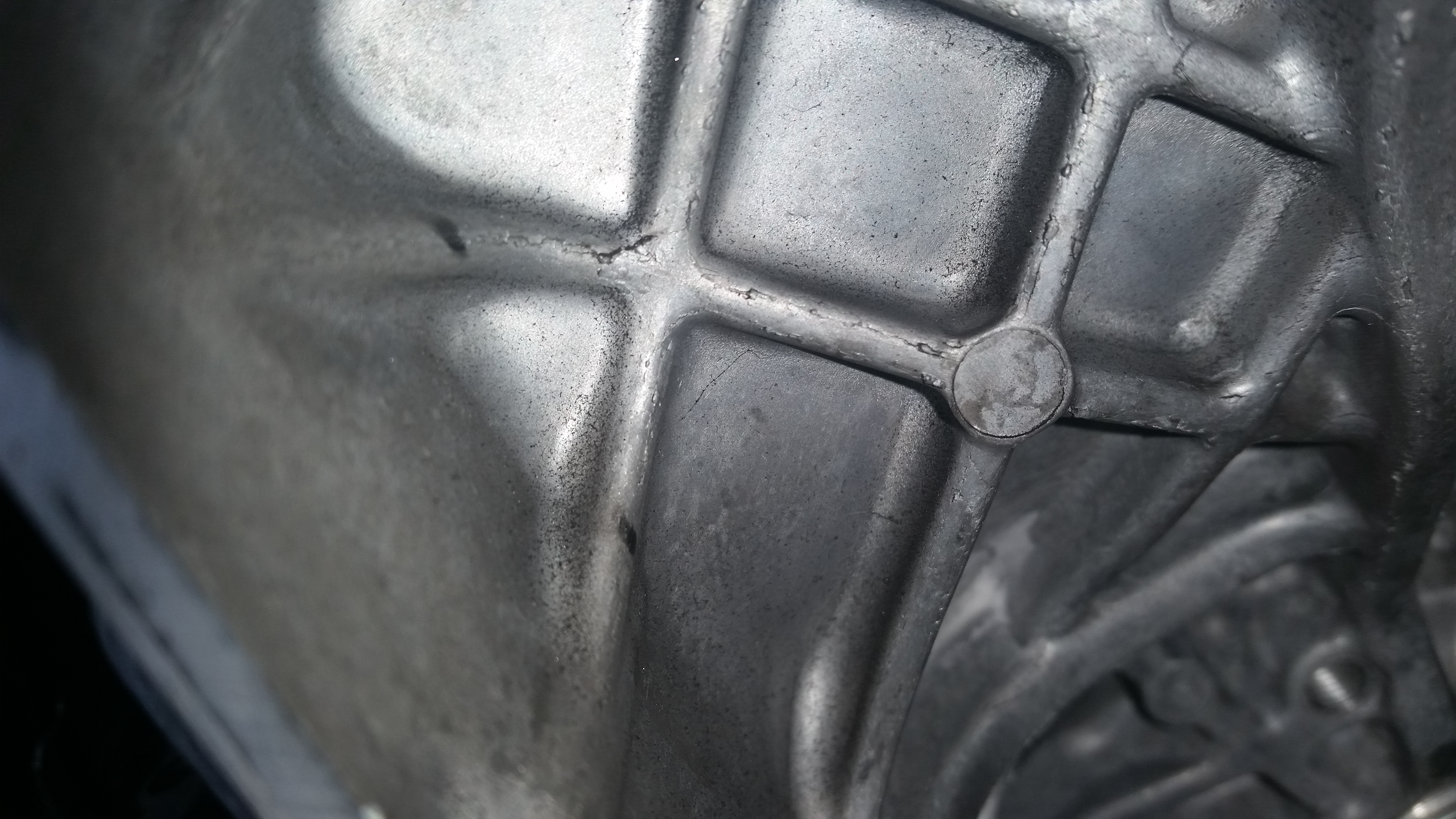

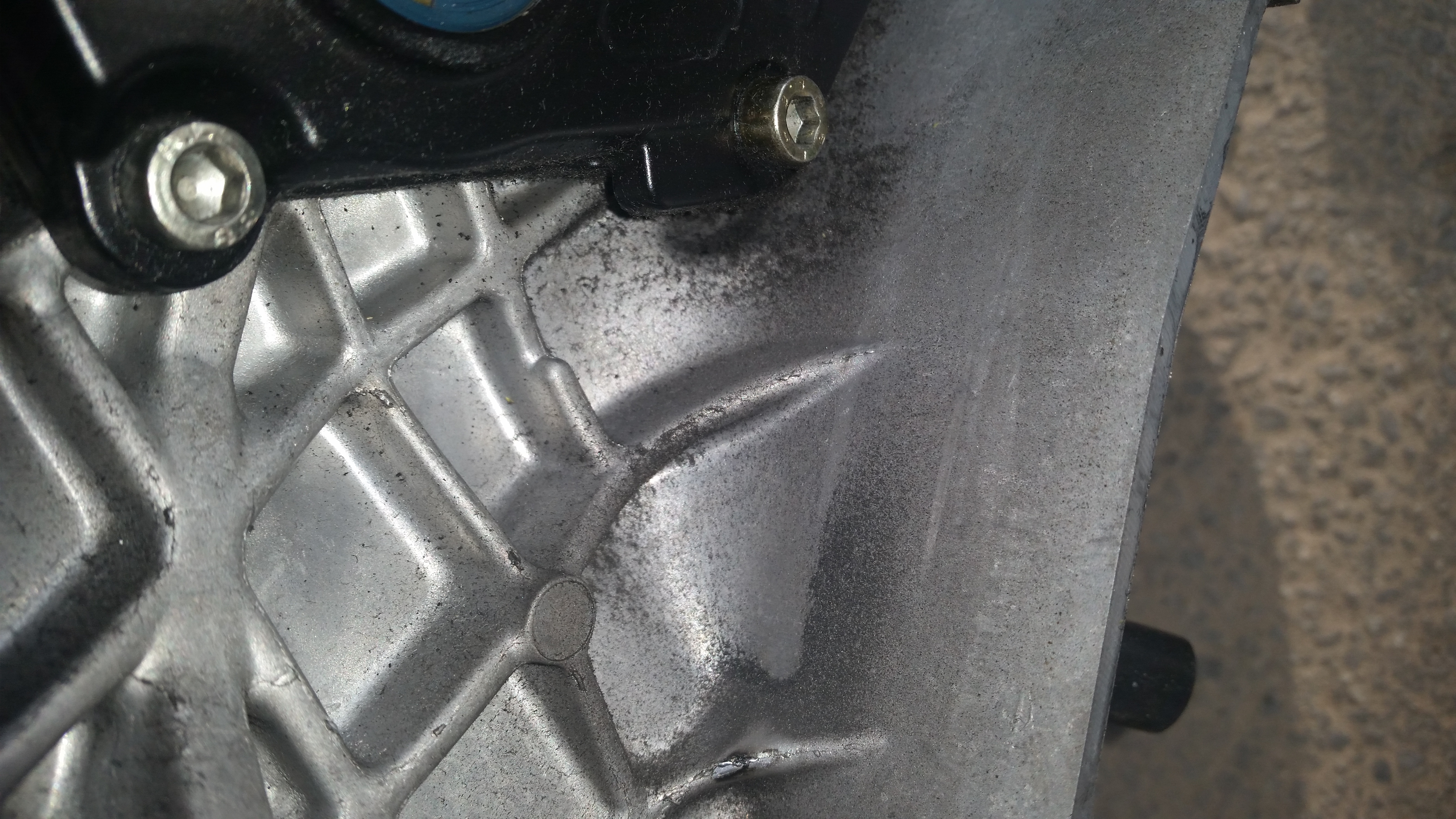

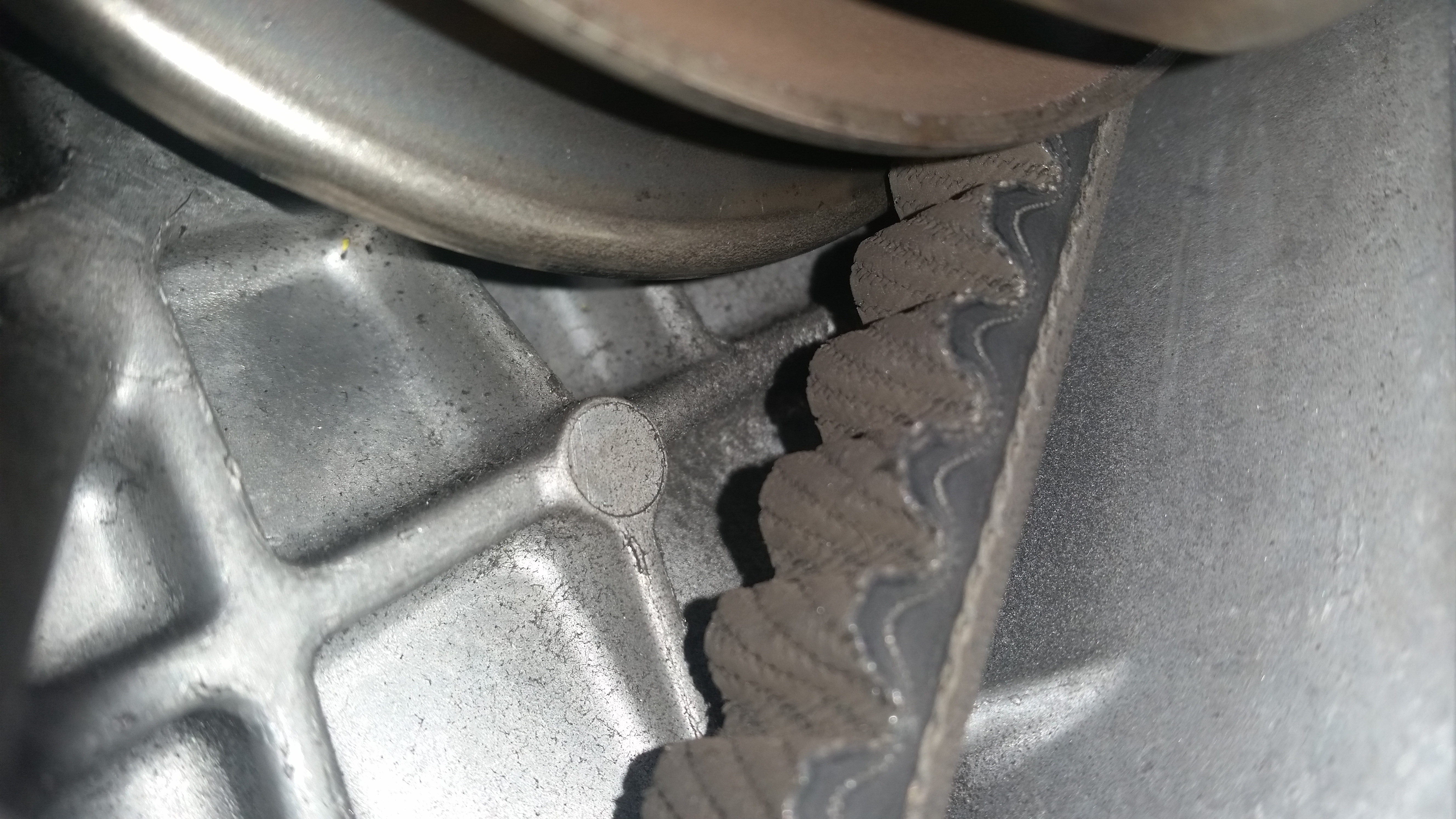

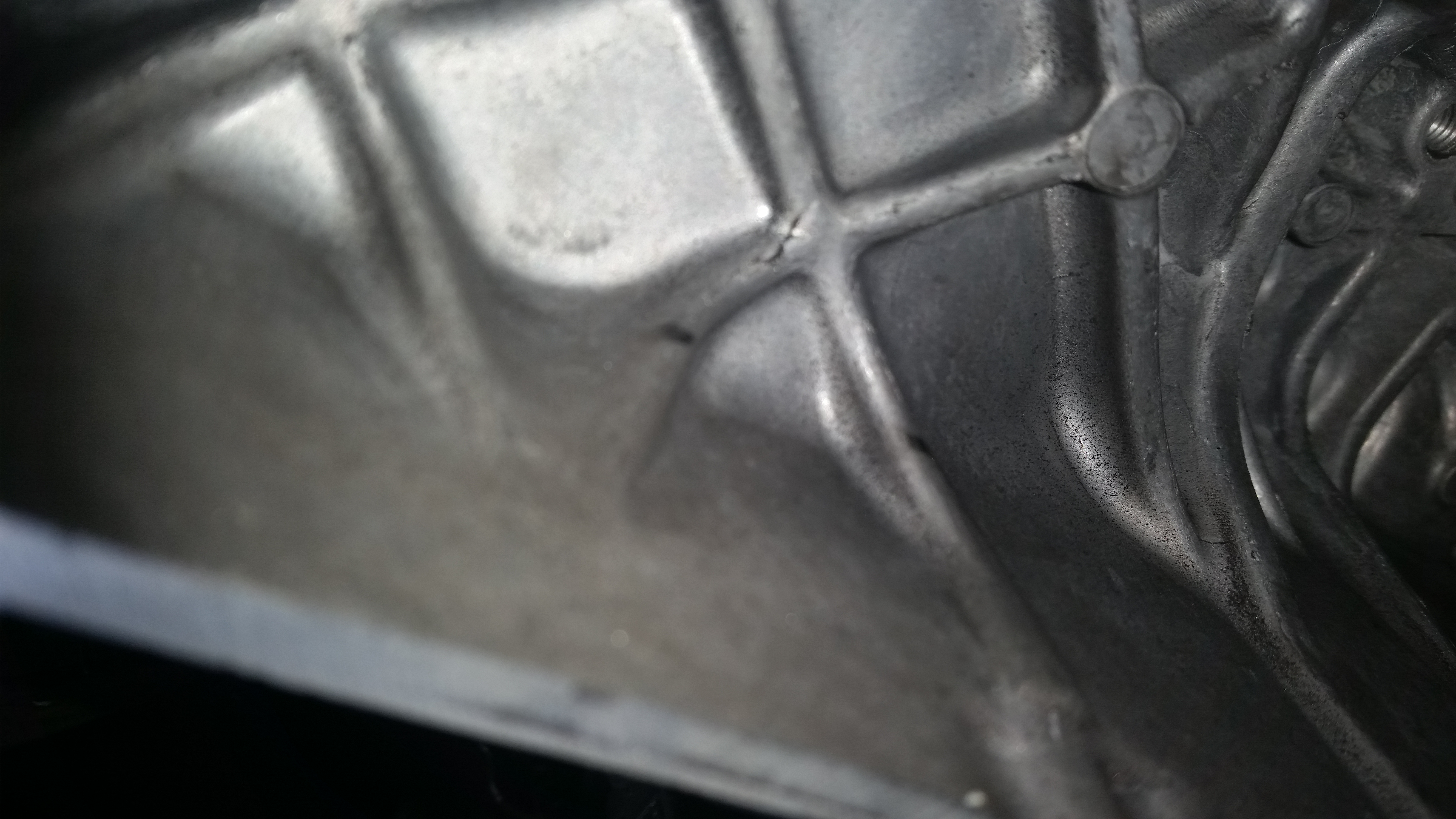

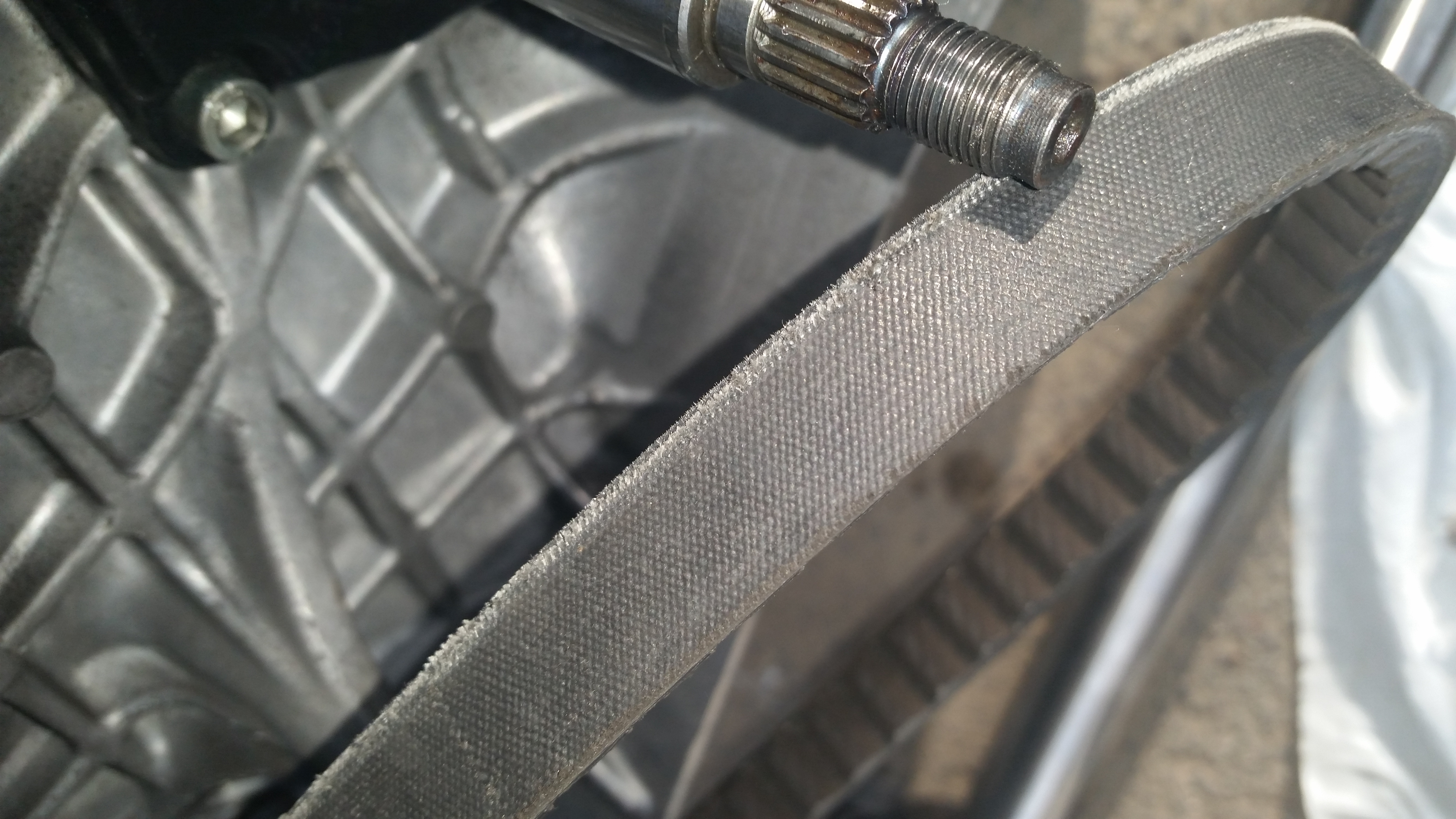

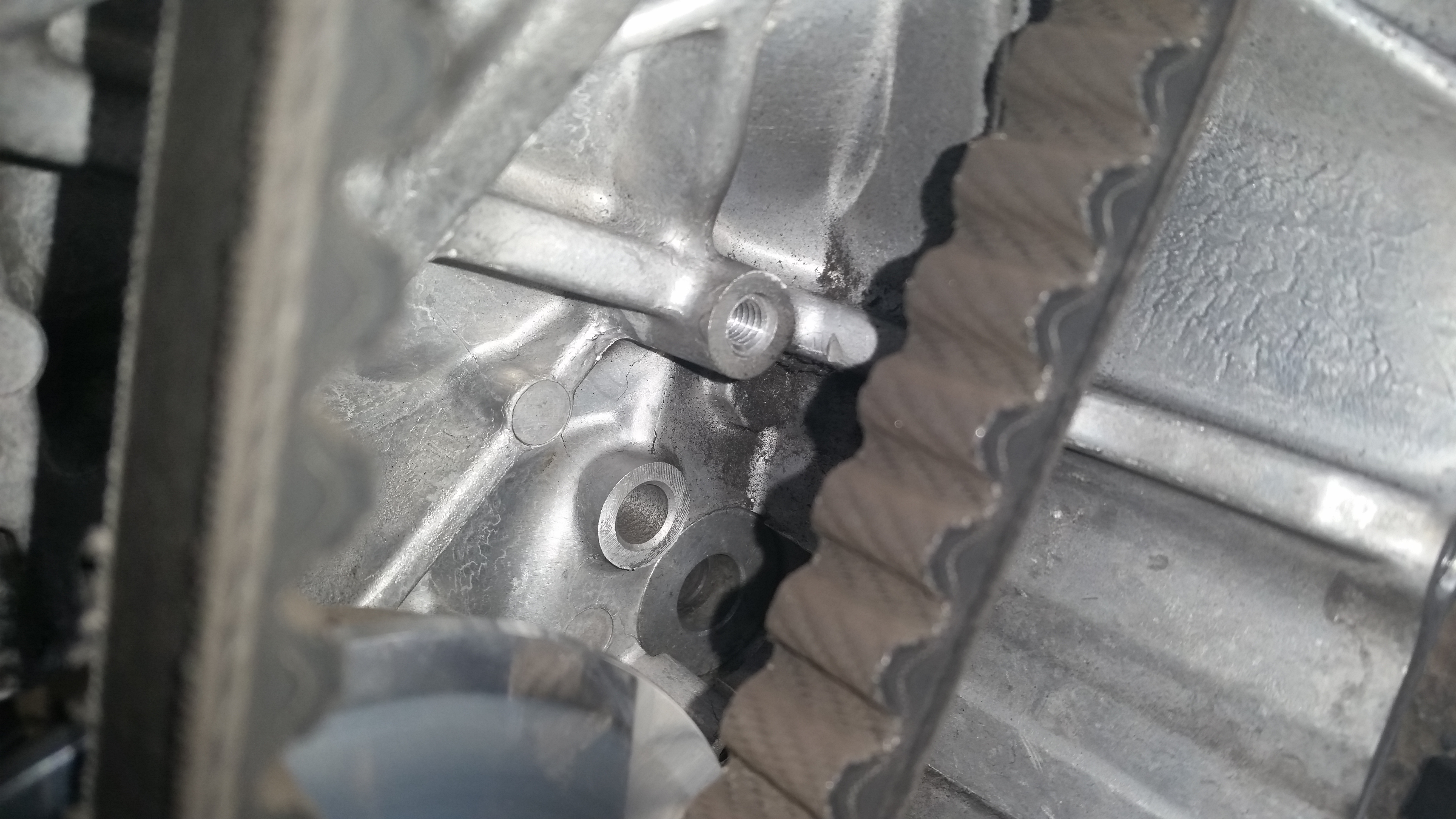

J'ai démonté mon carter variateur. Dedans il y a de la poussière noir et je pense que ca viens de la courroie.
20150715_190049.thumb.jpg.94b1ea59e51673
20150715_190103.thumb.jpg.81b39410373a5120150715_190114.thumb.jpg.4430eedd5d411620150715_190756.thumb.jpg.f0c3e6dc2b5830
Et voilà je disait quoi ca viens de la courroie. On voie bien que la courroie frotte quelque part.
20150715_190653.thumb.jpg.76710f0ce354ab
Peut être la courroie frotte sur carter regardez ces petits traits.20150715_190701.thumb.jpg.663d2bd6271b2420150715_190744.thumb.jpg.3e2b80f2dd89e3

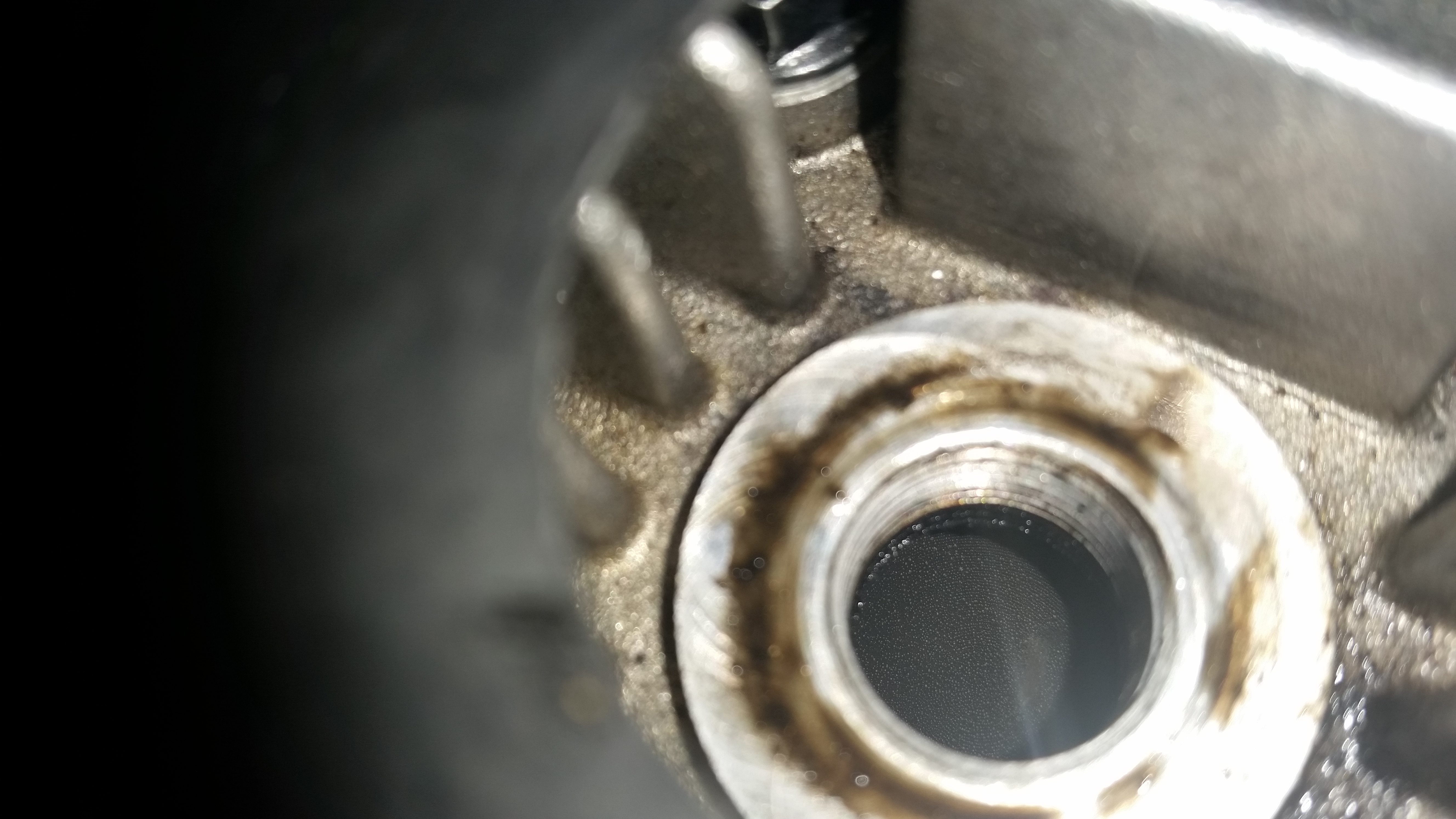

Vu  du piston sur la surface: Salle de calamine mais je compte seulement démonté le cylindre en septembre-octobre20150715_191121.thumb.jpg.2876ffb93d69c2
J'ai réglé mieux ma vis de richesse. J'ai du enrichir et le ralenti tombe mieux a mon gout. Mais parfois quand j'accélère d'un coup je sans qu'il s'engorge vite fait : ca me le fait rarement donc j'approche peut être le bon réglage . Je vais surveiller la couleur de la bougie 50 km plus tard.
Merci a ceux qui suivent !

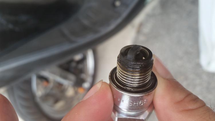

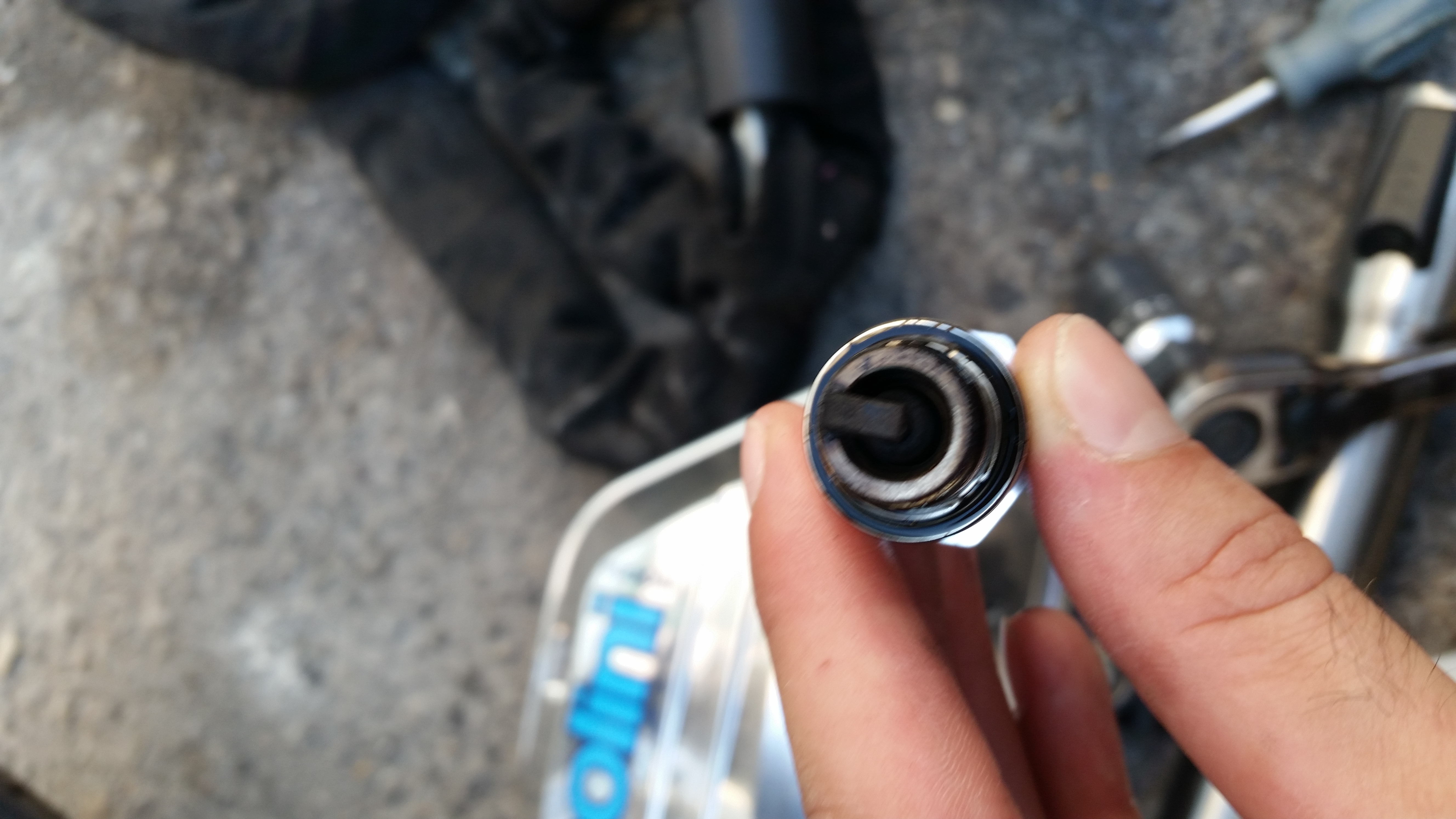

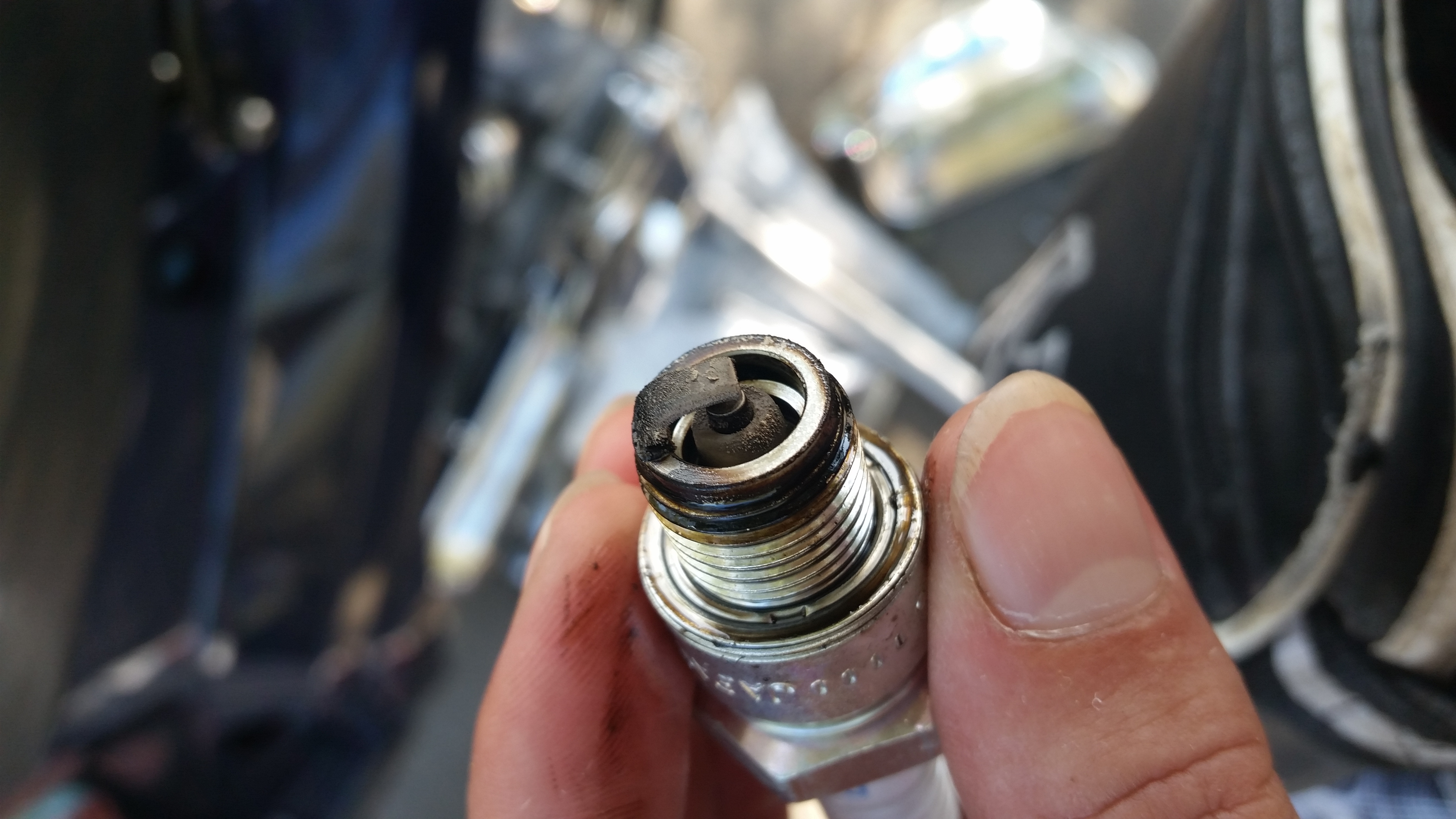

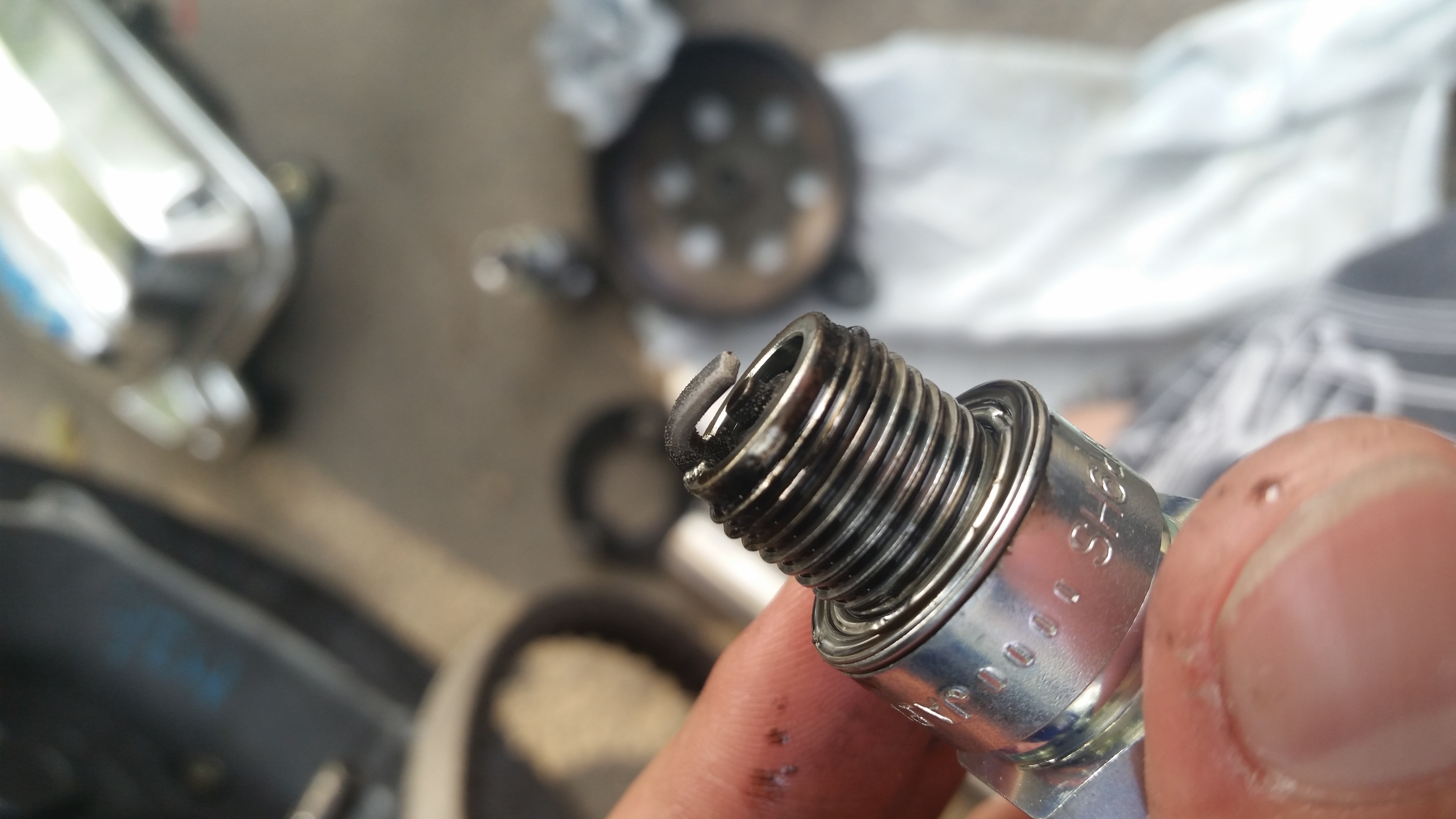

Salut a tous.
Déjà 2 semaines sans nouvelles. Et oui il fait 35 degrés dans le sud et impossible de faire de la mécanique a l’aise.
Aujourd'hui j'ai fait mes 70 bornes. Toutes les 2 semaines je dois voir ma famille qui est a 35 km de chez moi. Et c'est pas une partie de plaisir avec cette chaleur que ce sois pour le moteur ou pour moi.

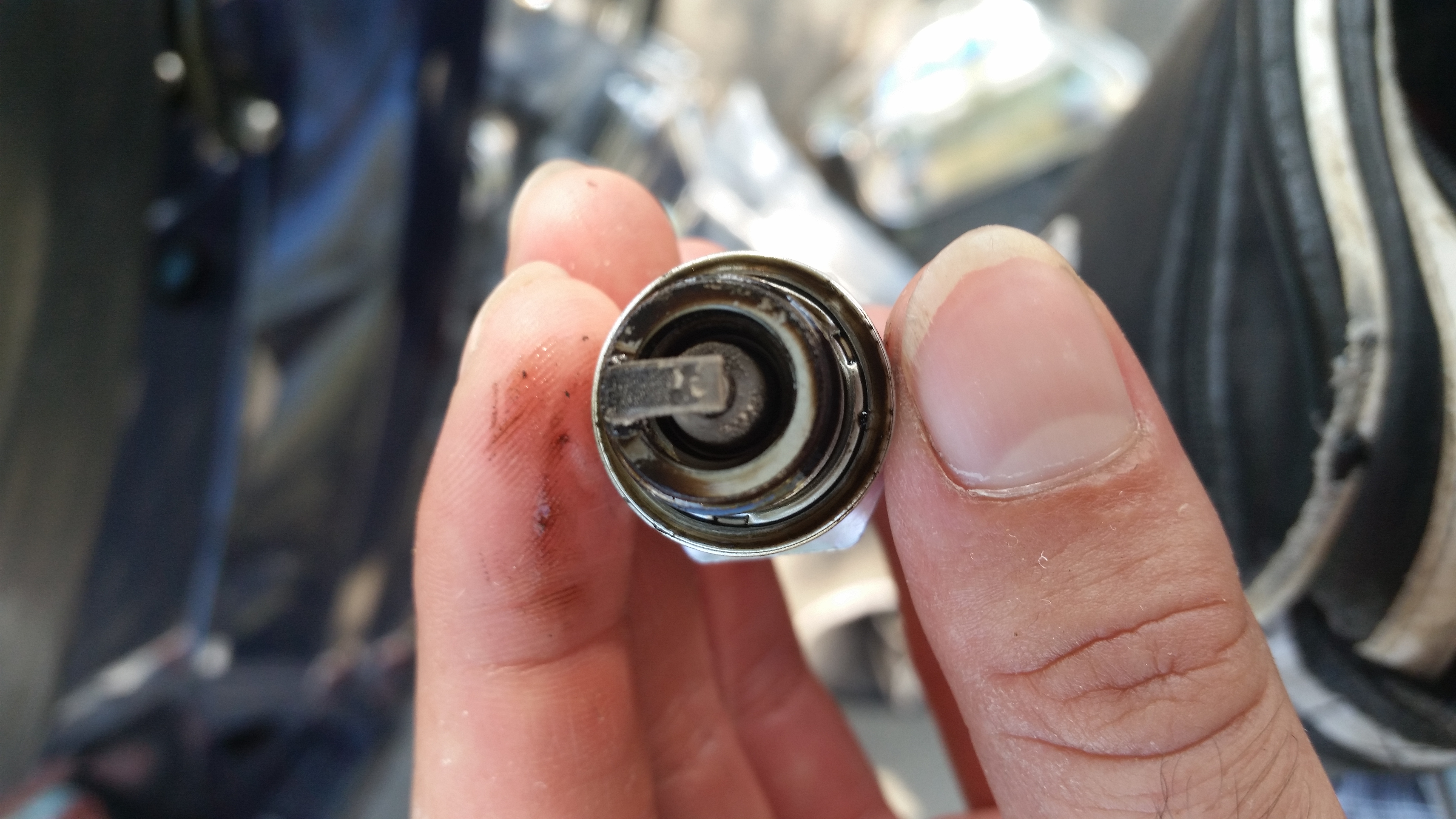

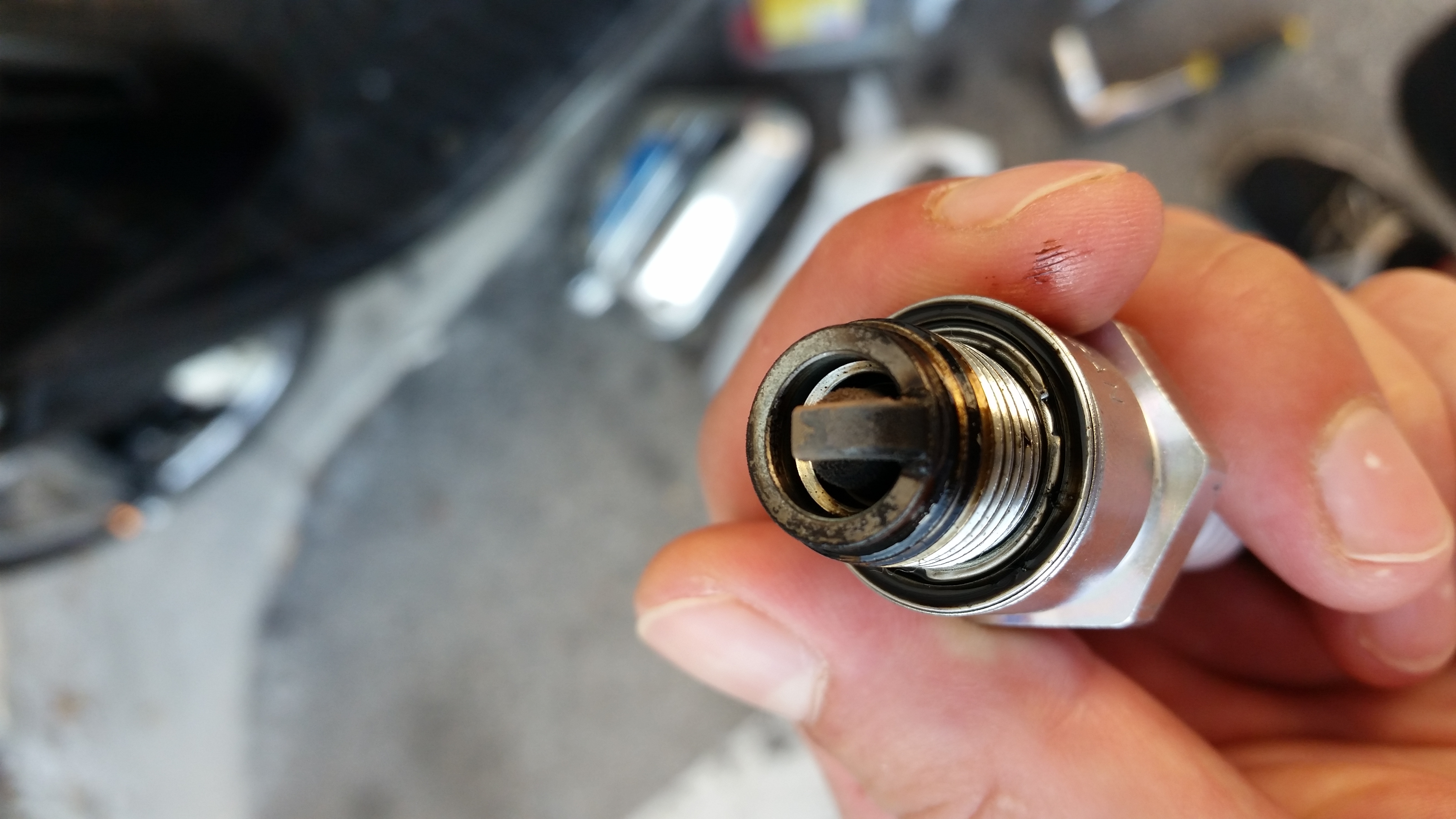

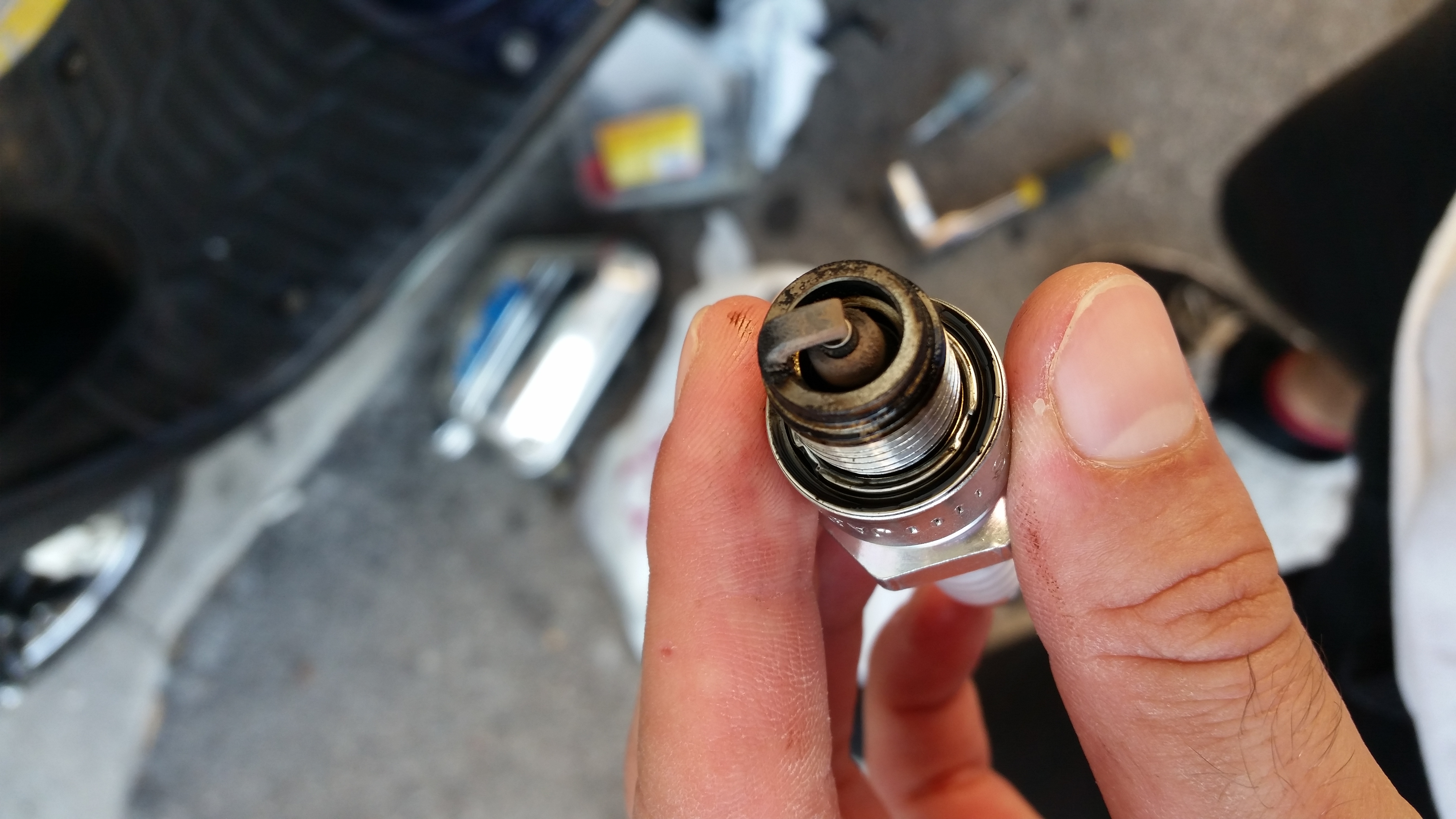

A mi-chemin du retour je me suis arrêté pour vérifier ma bougie a haut régime. C'est marron clair avec un dépôt dessus. Je précise que je n'est aucun trou d'accélération mais je reste jamais plus de 15 secondes à fond de poignet.
20150728_180559.thumb.jpg.025fb08183976620150728_180604.thumb.jpg.1195000d50b75720150728_180610.thumb.jpg.7e7f80d8ed08ed20150728_180616.thumb.jpg.74292c1b68c0e0
J'ai 2 choix:
   -sois mon gicleur principal et trop petit
   -sois ma bougie n'est pas assez froide.

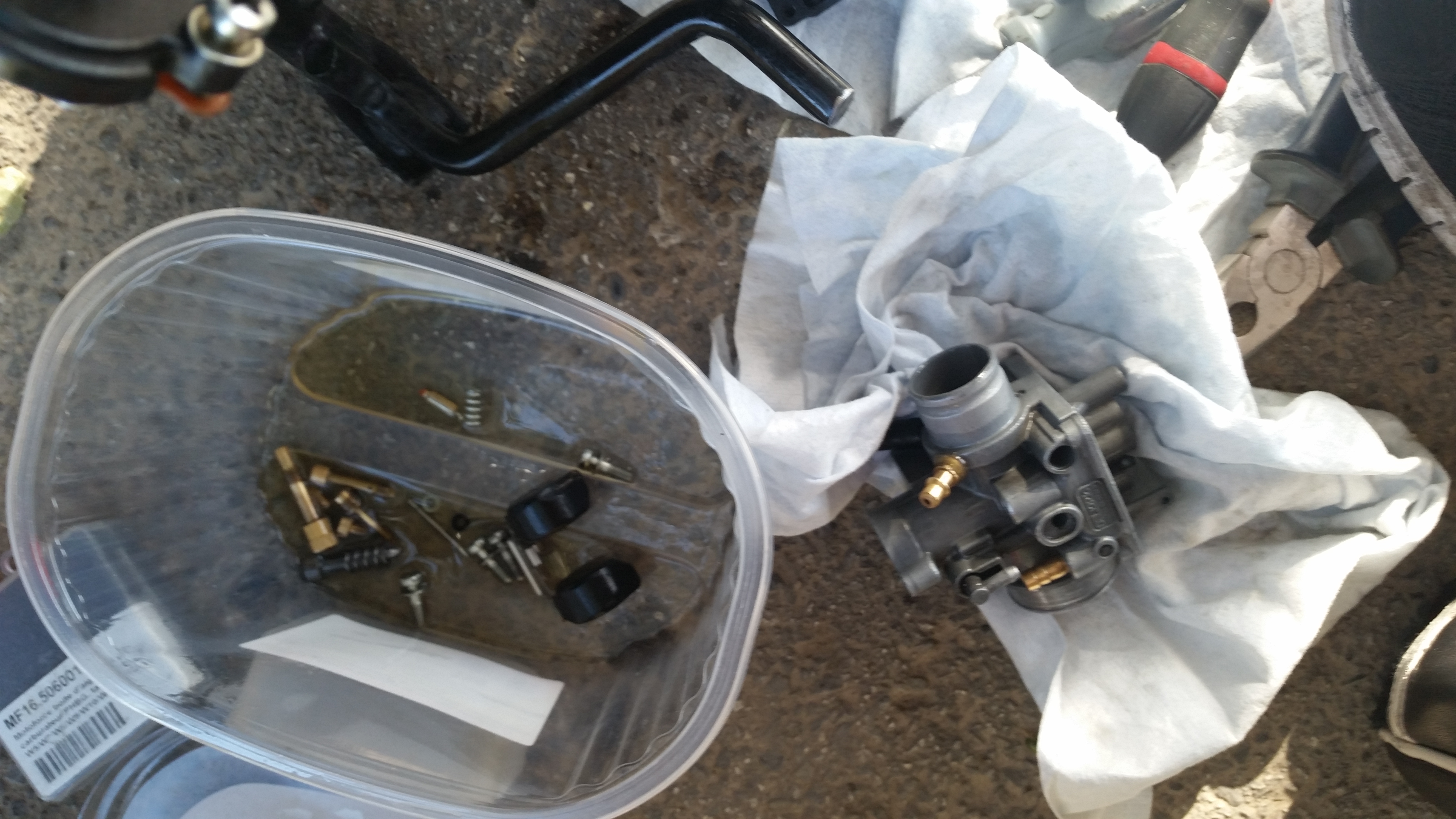

J'en ai profiter pour nettoyer mon carburateur et modifier mon réglage.
20150728_182058.thumb.jpg.7e359a54424af3
J'ai changé d'aiguille par une plus fine (w16), je l'ai mise au dernier cran d'en haut. Et la c'était la cata pour le retour , j'étais obliger de rester en fond de poignet pour que je scooter ne broute pas. Pas très pratique quand il y a les flics et qu'on doit rouler doucement mdr.
Pourquoi j'ai mis cette aiguille de merde?
Car je l'avais testé seulement avec le gicleur de ralenti 50. Et vu que j'ai installé depuis 2 mois un gicleur de ralenti 45 je me suis dit pourquoi pas essayer.
En rentrant je fais une pointe et je coupe net le moteur pour regarder a nouveau la bougie. Ca pas changer de couleur car je n'est pas changer de gicleur principal. J'ai juste remplacé l'aiguille.
20150728_200122.thumb.jpg.af7d6cff33738420150728_200128.thumb.jpg.75d4436068cc9a20150728_200131.thumb.jpg.e16c95e327b7ac20150728_200133.thumb.jpg.aa9da259235fd6
Finalement j'ai mis un gicleur principal 2 pts plus gros. Je suis passé a 82. Par contre pour l'aiguille  je n'est mis ni la w16, w9 ou w7. J'ai mis la w8. La w8 laisse moins passé d’essence a mis régime que la w7.
Réglage: GP 82
               GR 45
          aiguille W8 au 3éme cran partant du haut  (correspond a une w9 au dernier cran du haut)
         richesse 2tr

Je la trouve mieux avec ton aiguille w16 .

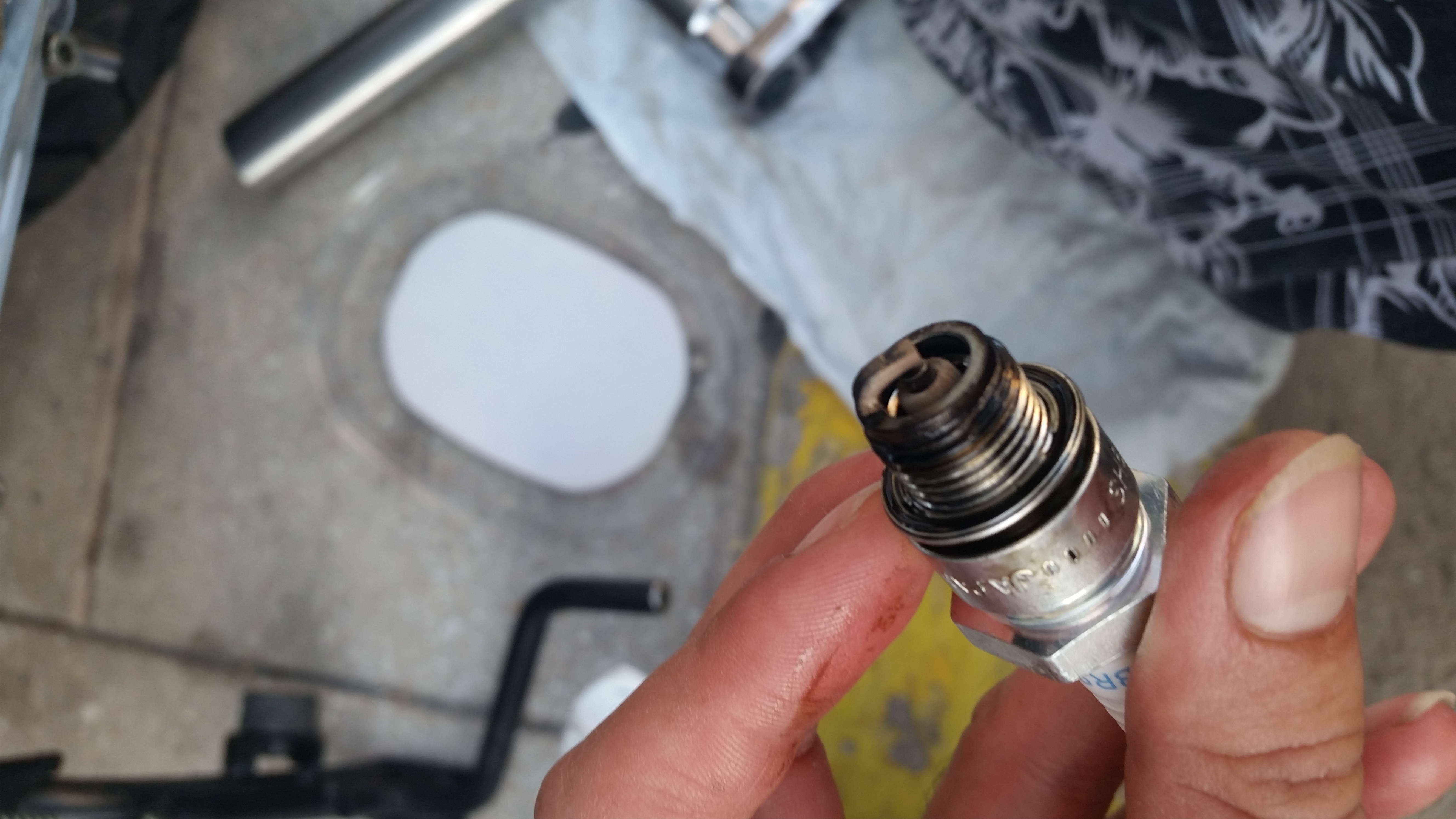

C'est vrai que c'est mieux niveau couleur mais ca broute vraiment trop a bas régime et moyen régime. Je viens de pensé que mon aiguille w8 et au 3ème cran en partant du haut. Ca veux dire que quand je suis à fond de poignet mon aiguille se trouve plus haut que si j'avais placé le cran d'aiguille au 2ème cran partant du haut. Donc peut être a haut régime ça va être mieux. De plus que j'ai augmenté le GP de 2pts.

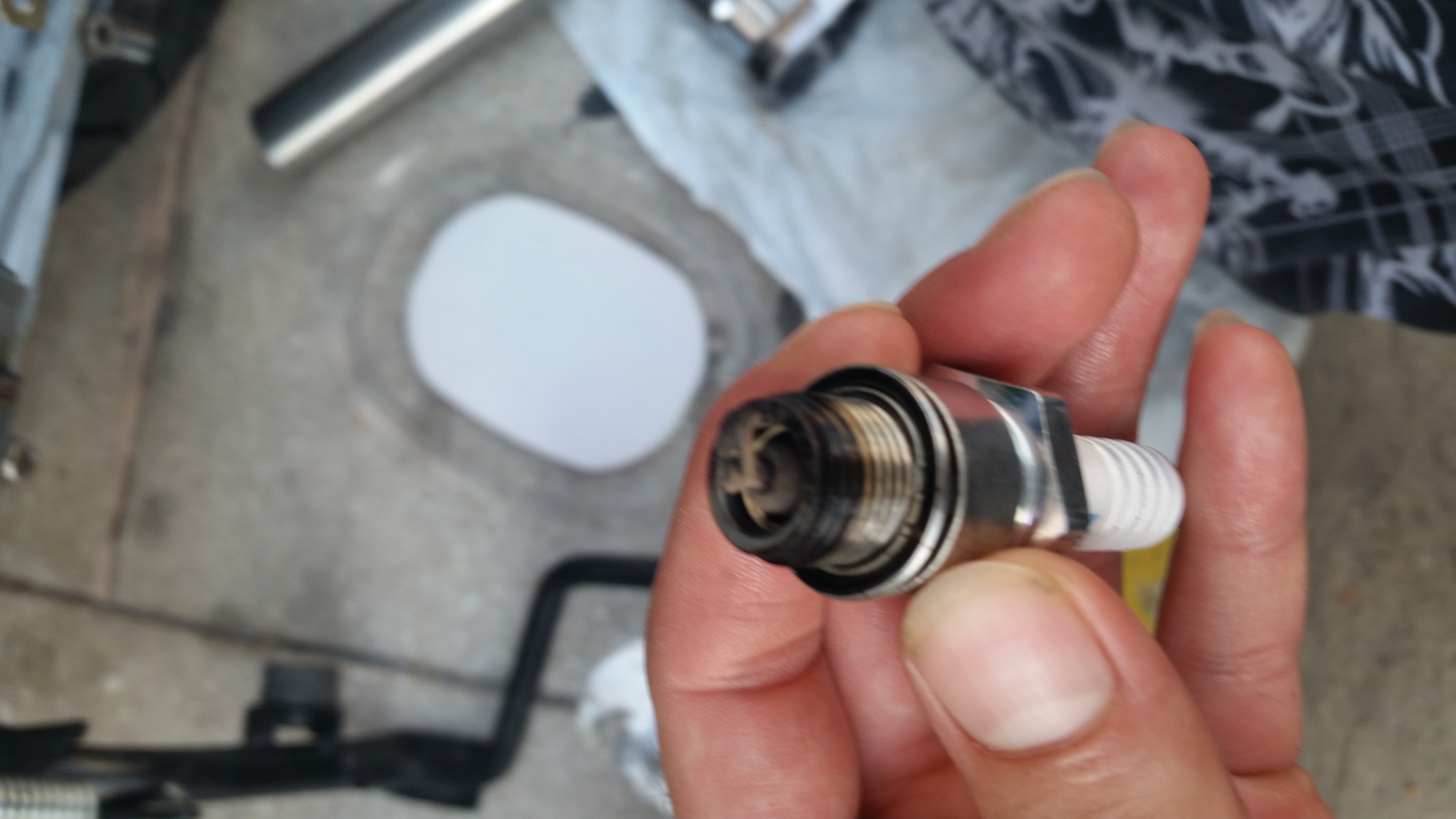

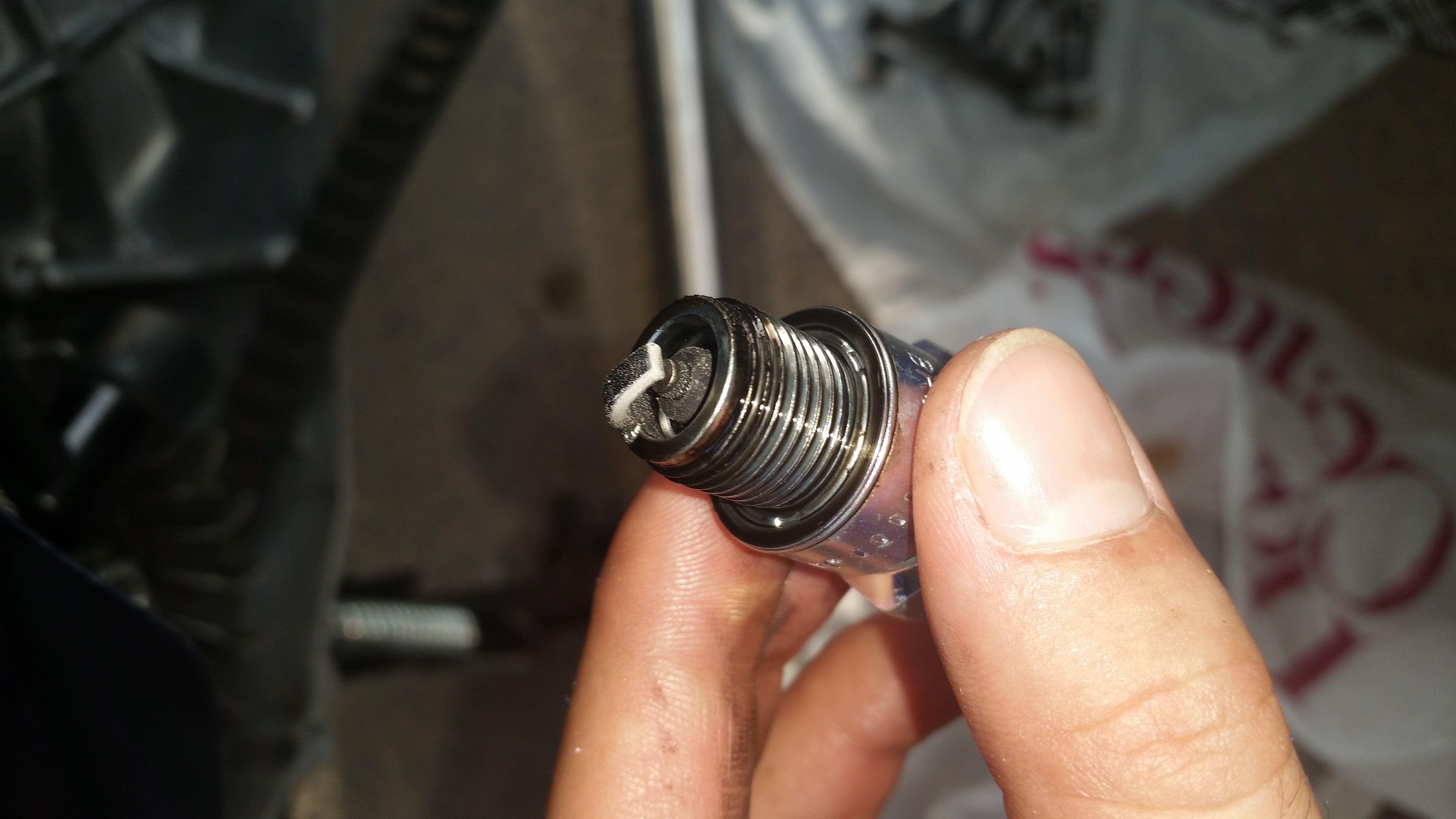

Salut a tous

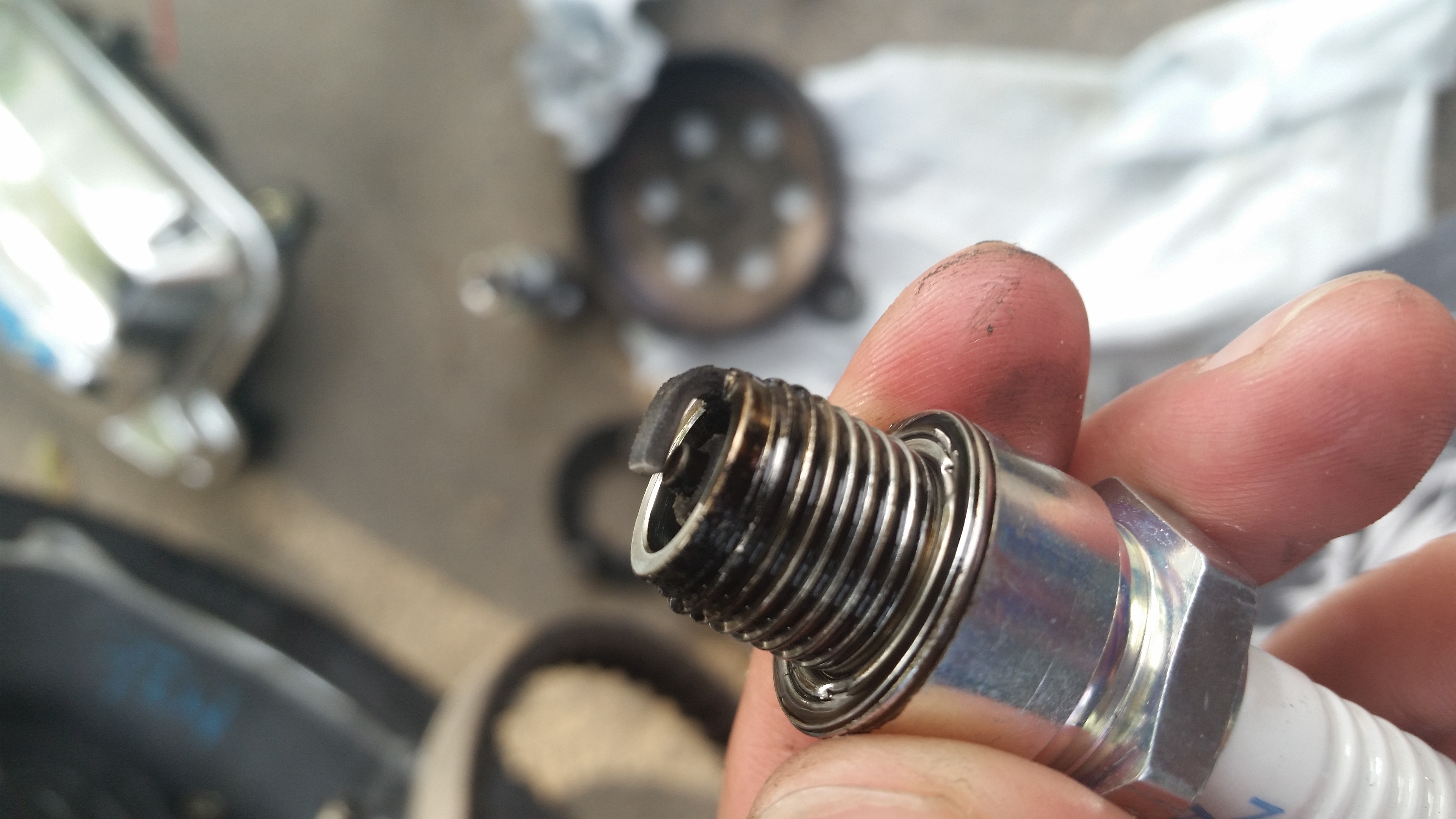

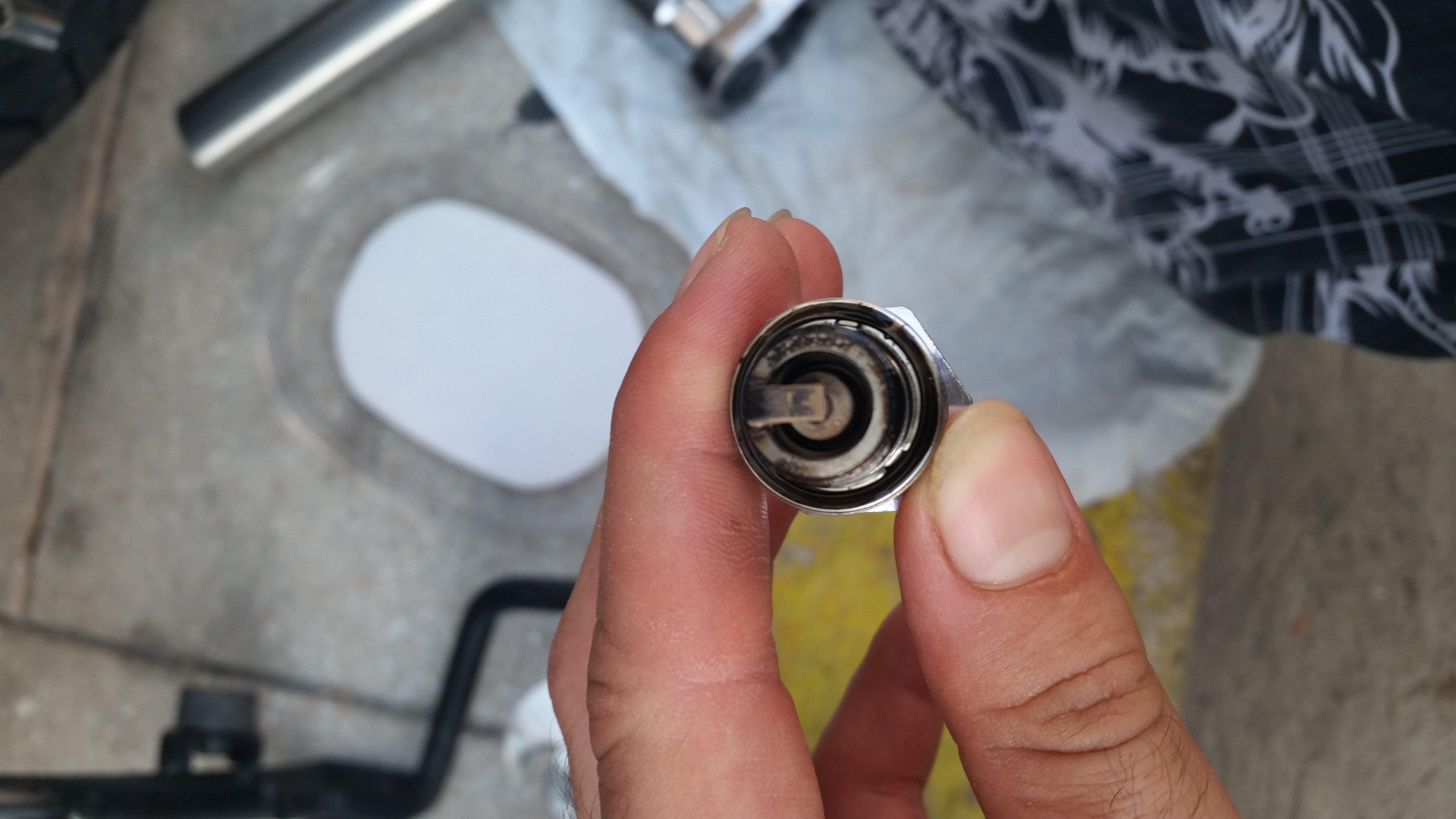

J'ai vérifié la couleur de ma bougie avec mon dernier réglage fait
Gicleur principal 82 - aiguille w8 et au 3ème cran en partant du haut - Gicleur de ralenti 45
La couleur est parfaite. Et poignet à fond le comportement du scooter est super.
20150802_191637.thumb.jpg.1410200887439220150802_191643.thumb.jpg.54bad4c1ea84eb20150802_191654.thumb.jpg.170979dc6050a4
Par contre c'est le bas régime qui est limite. Je pense que je suis a peine pauvre car je sens qu'il galère a froid. A chaud on entend que le ralenti descend parfaitement mais a froid ça pétarde avant de tomber au ralenti quand je lâche l'accélérateur.
C'est très léger mais ça peut abîmer mon kit a petit feu.
Un autre symptôme que j'ai remarqué a chaud ce coup si; a la réaccélération c'est mou.
Par contre quand je suis au ralenti et que l'embrayage est décroché et j'accélère à fond il lève direct.

Si il y a de bonne accélération a chaud ressort d'embrayage pas assez dur et quand il est décrocher (en prise l'embrayage) et que sa leve fort ! C'est les galets trop léger! Et je croit que au vue de tes vidéo c'est bien sa !
Je vais essayer de régler ma variation. Tu pense en gros que je devrais durcir mes ressorts d'embrayages et alourdir mes galets?
Et pour mon ralenti qui tombe mal a froid vous trouvez ça normal. en fait ça pétarde avant que l'embrayage décroche et que le moteur tombe au ralenti.
Oui voilà pour la variation et au niveau de ton carburateur si sa pertarde c'est que sa soi être trop riche enfin pas sur ! Sa petarde fort?
Le comportement a froid n'a aucune importance, seul le comportement à  chaud compte et doit faire l'objet de réglage . Si c'est trop pauvre a froid , il y a le starter fait pour aider au démarrage.

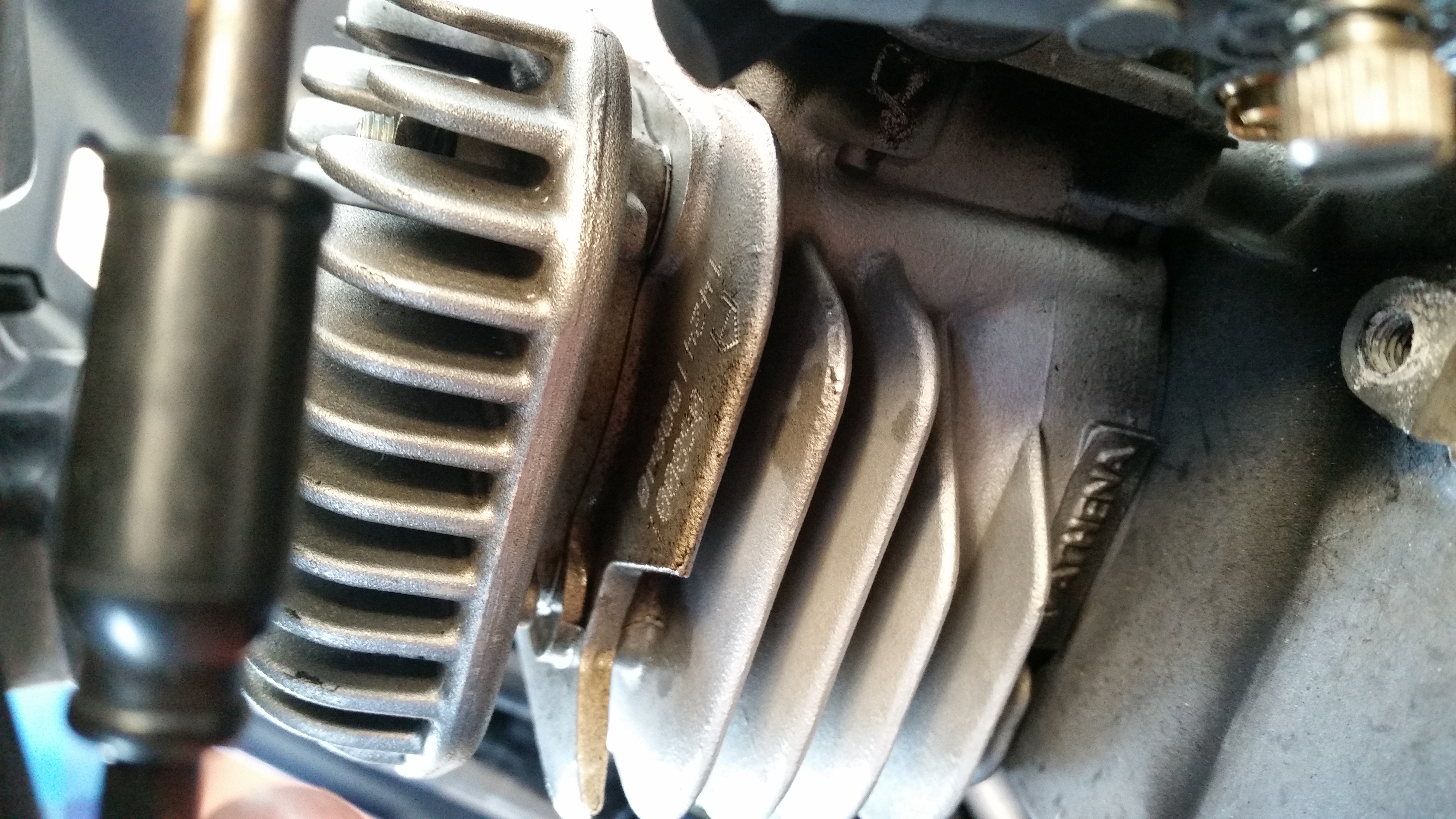

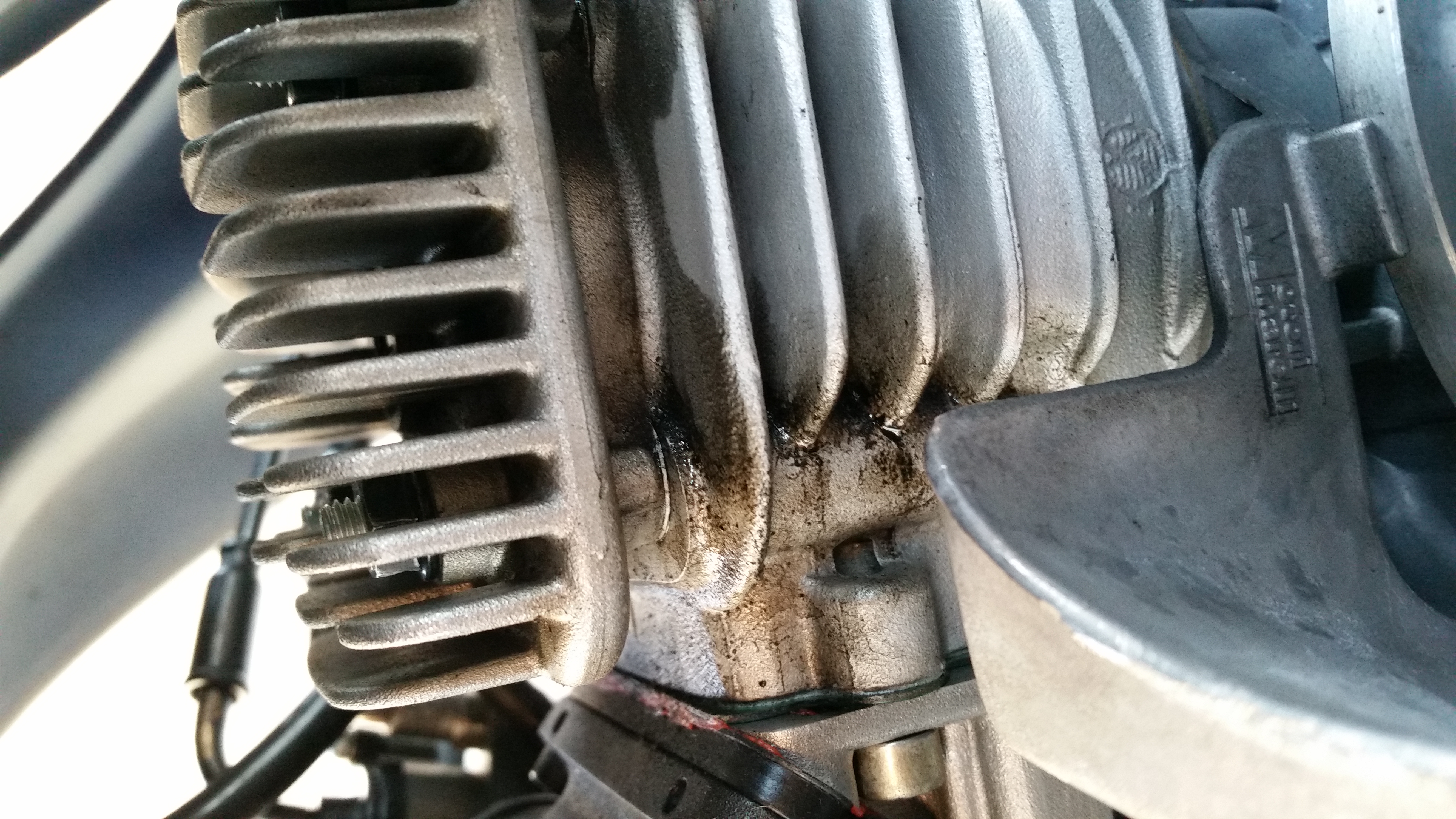

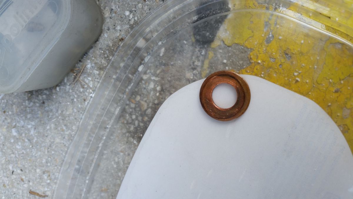

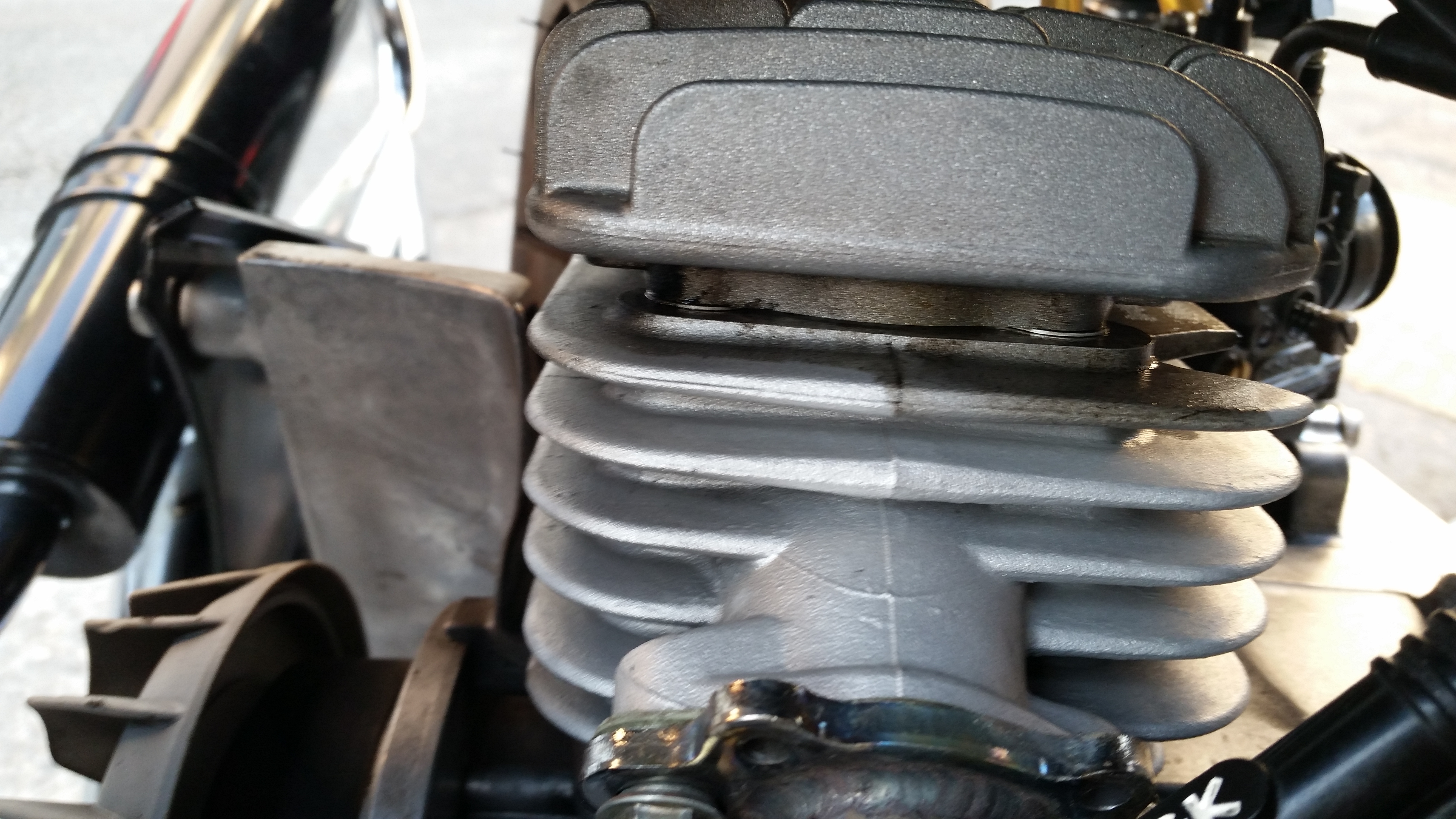

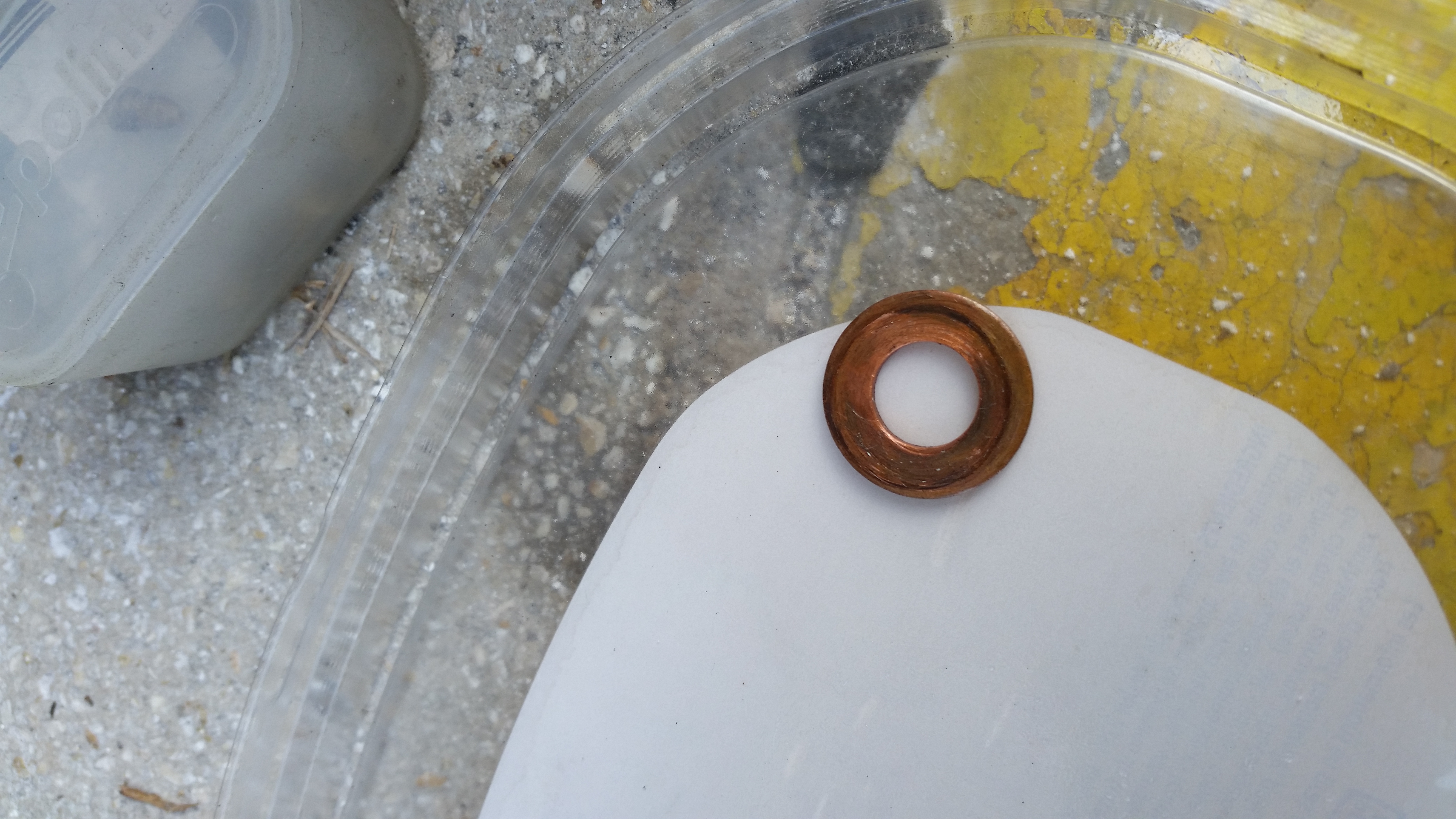

Salut a tous
J'ai un problème finalement: c'est mon joint de culasse qui n'a même pas tenu 500 bornes. Peut être c'est a cause de la canicule. J'ai pas encore démonté pour pouvoir l'utiliser un peu demain. Je pense faire tous ça vendredi.
20150805_192707.thumb.jpg.a3ad75356bf59820150805_192817.thumb.jpg.9aac05edd64df520150805_192838.thumb.jpg.2b40e85399e3b3
En fait ça pétarde et quand j'enrichissais avec la vis de richesse le ralenti descendait mieux. Par contre je devenais automatiquement trop riche et je perds grave de perf.
Couleur non significative de la bougie car je n'ai pas arrêter le moteur a plein régime.

Sinon le seul truc qui est positif c'est que je n'ai pas de fuite de liquide de transmission. J'ai vérifier le volume qui est bien a 110ml.

J'ai changé la rondelle de vidange parce-que l'ancienne n'était pas adapté vu que le diamètre intérieur de cette rondelle était trop large.

Fais ton joint de culasse le plus vite possible, ma culasse était mal serrer, ça fuyait au même endroit que toi avec le même kit... j'ai attendu en me disant que j'allais le faire plus tard bas ça m'a coûté un piston (caramélisé) :/
