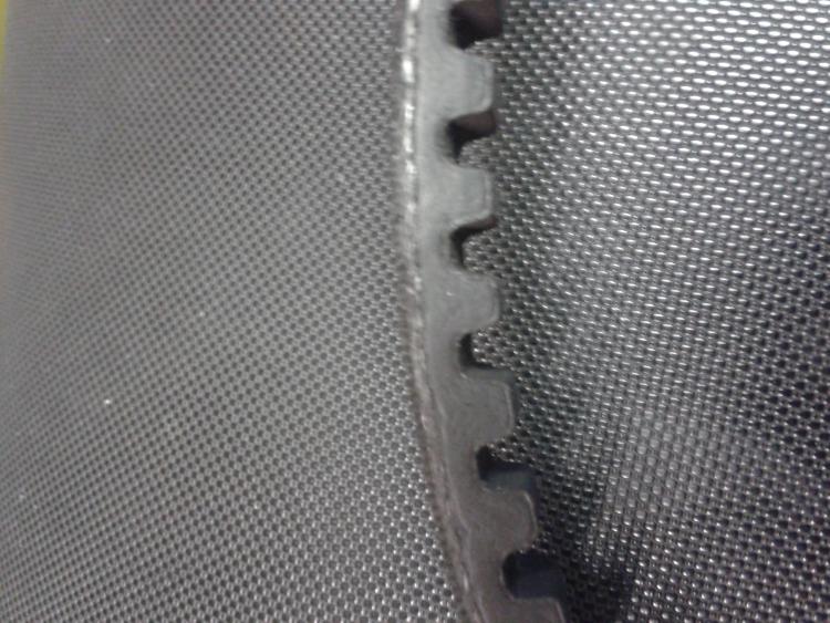

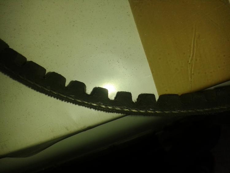

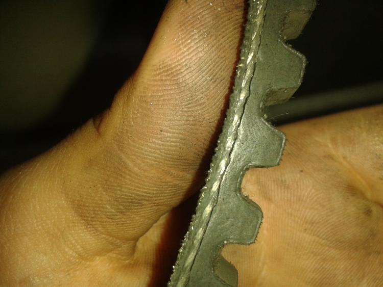

Look toute ta variation (courroie ,joue fixe si elle est usée) après sur un stunt la transmission est grave courte!

Met règlage variation sont galet 5,3gr dans variateur Stage6 sport
ressort de poussée rouge malossi fatiguer embrayage artek k2 ressort rouge tendu à fond cloche Stage6 courroie polini morte

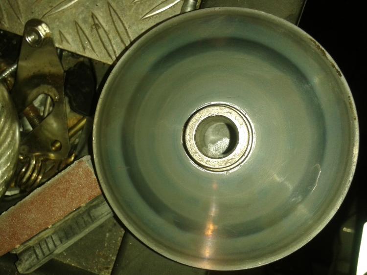

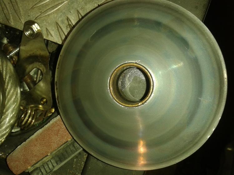

ta déja essayer d'alourdir les galets un peu vu ta courroie à déja perdu l'épaisseur pour voir si c'est pas cela qui t'empêche de faire plus de chiffre? aussi ta la rondelle de compensation derrière la joue fixe ou pas?

oui j'ai essayer se matin et j'ai une bonne pointe mais j'ai plu d'accélèration et la j'ai retrouver un courroi malossi qui est moi usé que la polini avec galet 5.3gr j'ai u une meilleur pointe la courroie et monter + haut
oui je les la rondelle
