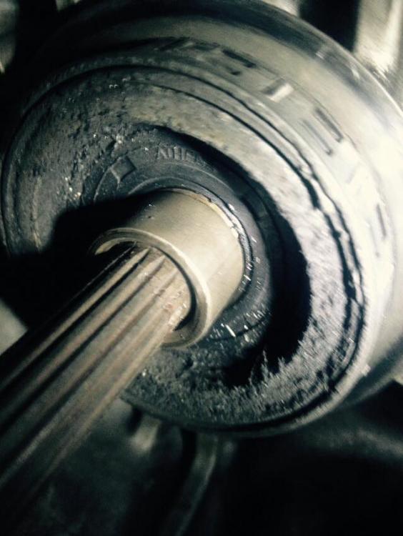

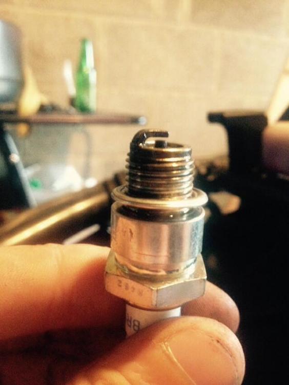

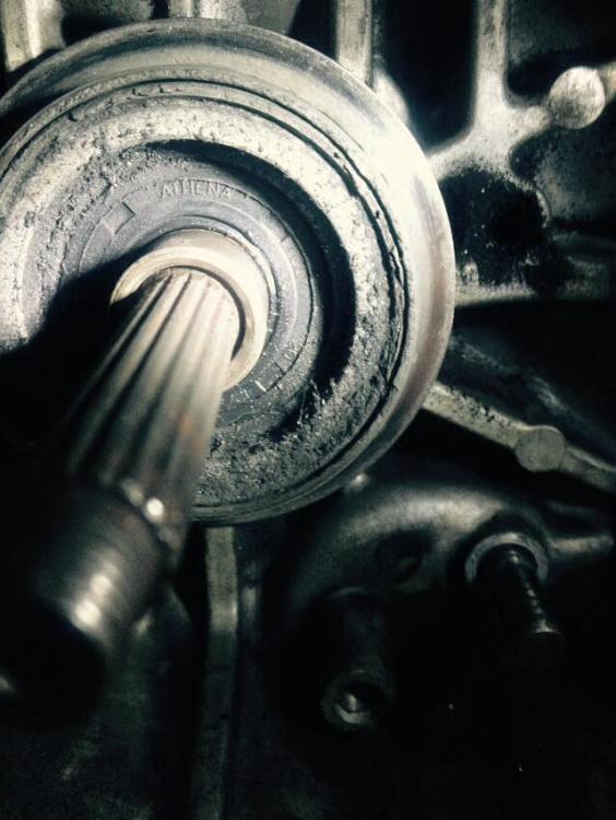

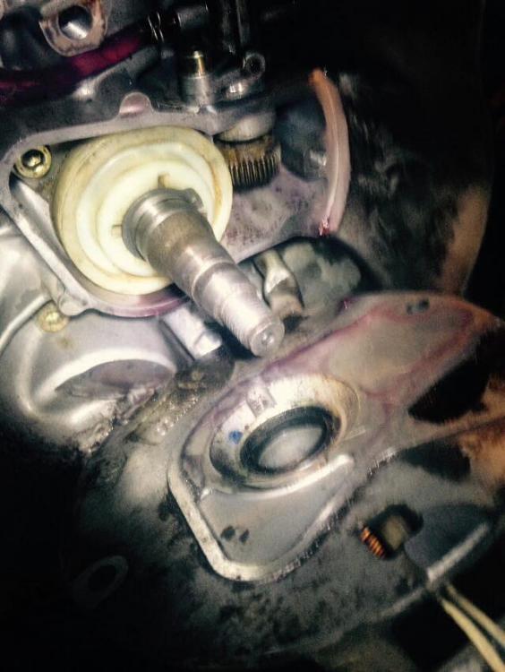

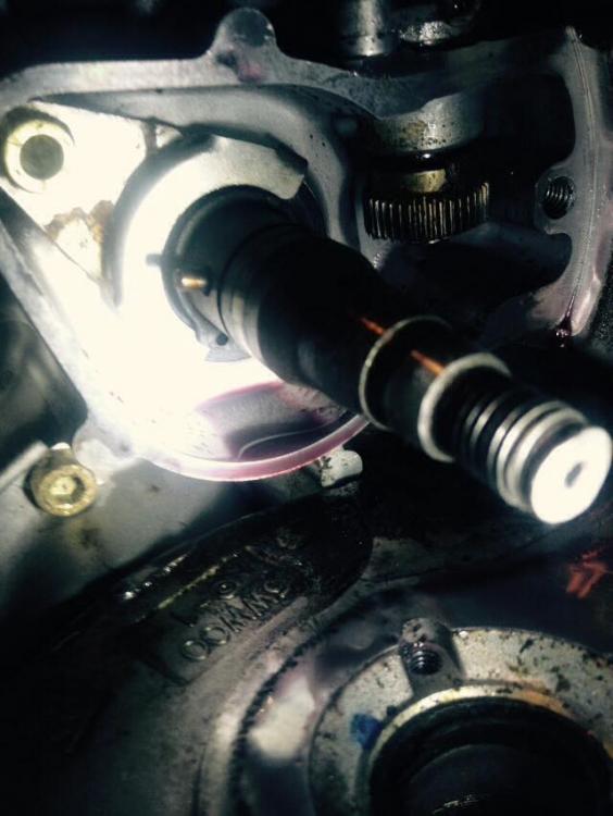

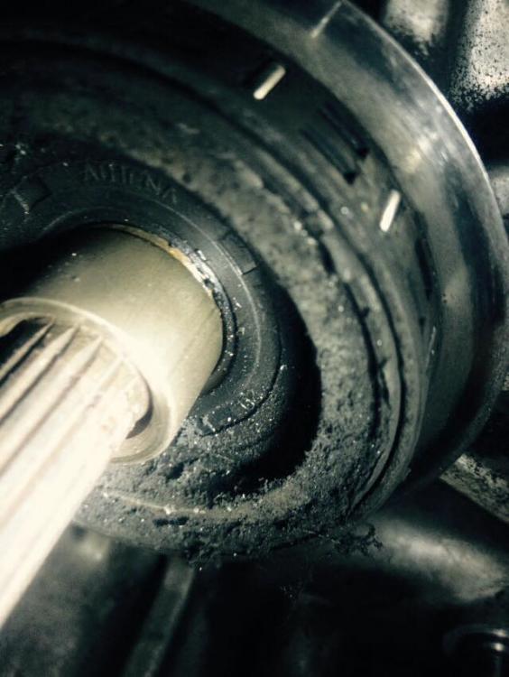

tony_xander Posté(e) le 15 juin 2015 Auteur Signaler Partager Posté(e) le 15 juin 2015 ben mon soucis de reprise ou il reparter pas directe, se matin j'ai tenter de régler mon scoot mais sa merder mon scoot rupter part moment quand j'ouvrais les gaz en grand, il tenais bien le ralenti mais des que j’accélérais un peu il avais comme des rater alors j'ai tout démonter la pour regarder les joints je vais postez plusieur photo histoire d'avoir deux trois avis. Lien vers le commentaire Partager sur d’autres sites More sharing options...
tony_xander Posté(e) le 15 juin 2015 Auteur Signaler Partager Posté(e) le 15 juin 2015 (modifié) voilà les photos prise pendant le démontage. -sois ma pompe a huile fuit sois mon joint coté allumage et mort ou les deux -je trouve que mon piston et bien noir sur le dessus j'ai tenter une photo après je vous laisse regarder et me dire ce que vous en pensez merci ^^ la photo que tu a demander tomMpower Modifié le 15 juin 2015 par tony_xander Lien vers le commentaire Partager sur d’autres sites More sharing options...
lapin Posté(e) le 15 juin 2015 Signaler Partager Posté(e) le 15 juin 2015 Pour le joint sppy coter variateur me semble bizarre a tend d autre avis 1 Lien vers le commentaire Partager sur d’autres sites More sharing options...
tomMpower Posté(e) le 15 juin 2015 Signaler Partager Posté(e) le 15 juin 2015 ça a l'air correcte ! mais le joint spy variateur moi je le mais un peu loin pour ma part (a confirmer ) ^^ le il est sur le bord on dirais. Lien vers le commentaire Partager sur d’autres sites More sharing options...
tony_xander Posté(e) le 15 juin 2015 Auteur Signaler Partager Posté(e) le 15 juin 2015 coté variateur il y a l’espèce de graisse noir bizarre on dirais qu'il y a de la limaille dedans et coté allumage toute l'huile c'est quand même bizarre je trouve. sinon le fait que le piston sois noir dessus c'est pas grave ? Lien vers le commentaire Partager sur d’autres sites More sharing options...

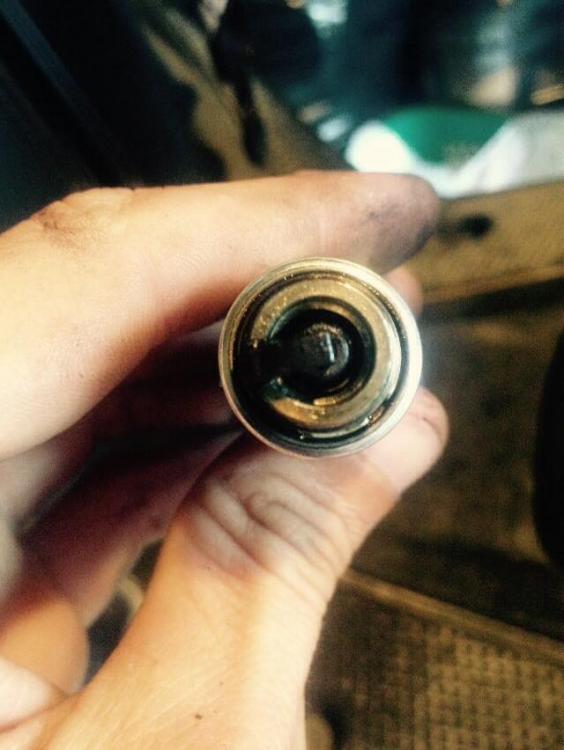

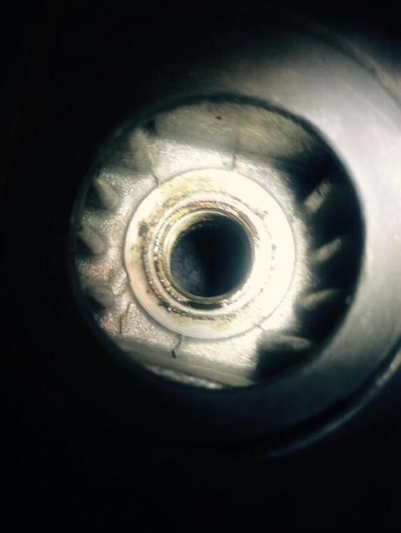

tomMpower Posté(e) le 15 juin 2015 Signaler Partager Posté(e) le 15 juin 2015 coté variateur il y a l’espèce de graisse noir bizarre on dirais qu'il y a de la limaille dedans et coté allumage toute l'huile c'est quand même bizarre je trouve. sinon le fait que le piston sois noir dessus c'est pas grave ? ah j'avais pas vu coté allumage l'huile ,j'ai eu ceux problème sur mon moteur que je garde en réserve(j'ai changé 2 fois ceux joint spy et chaque fois même problème ).J'avais un défaut sur la came de bielle qui découpé le joint spy de l'intérieur en tous cas tu peux le changer ! et regarde si tu n'as pas de défaut sur la bielle . Coté variateur tu pourrais enlevé le petit canon ? Sur ta bielle ? Pour voir mieux encore Lien vers le commentaire Partager sur d’autres sites More sharing options...
tony_xander Posté(e) le 15 juin 2015 Auteur Signaler Partager Posté(e) le 15 juin 2015 ah j'avais pas vu coté allumage l'huile ,j'ai eu ceux problème sur mon moteur que je garde en réserve(j'ai changé 2 fois ceux joint spy et chaque fois même problème ).J'avais un défaut sur la came de bielle qui découpé le joint spy de l'intérieur en tous cas tu peux le changer ! et regarde si tu n'as pas de défaut sur la bielle . Coté variateur tu pourrais enlevé le petit canon ? Sur ta bielle ? Pour voir mieux encore sinon je me tate a supprimer la pompe a huile pour être sur d'avoir le moteur toujours bien graisser. je vais te faire la photo tout de suite pour le coté variateur Lien vers le commentaire Partager sur d’autres sites More sharing options...
tomMpower Posté(e) le 15 juin 2015 Signaler Partager Posté(e) le 15 juin 2015 sinon je me tate a supprimer la pompe a huile pour être sur d'avoir le moteur toujours bien graisser. je vais te faire la photo tout de suite pour le coté variateur ça vient pas de la pompe a huile sa c'est sur et elle lubrifie très bien tkt pas! ;) Lien vers le commentaire Partager sur d’autres sites More sharing options...
tony_xander Posté(e) le 15 juin 2015 Auteur Signaler Partager Posté(e) le 15 juin 2015 j'ai ajouter la photo que tu ma demander sur le message au dessus Lien vers le commentaire Partager sur d’autres sites More sharing options...
