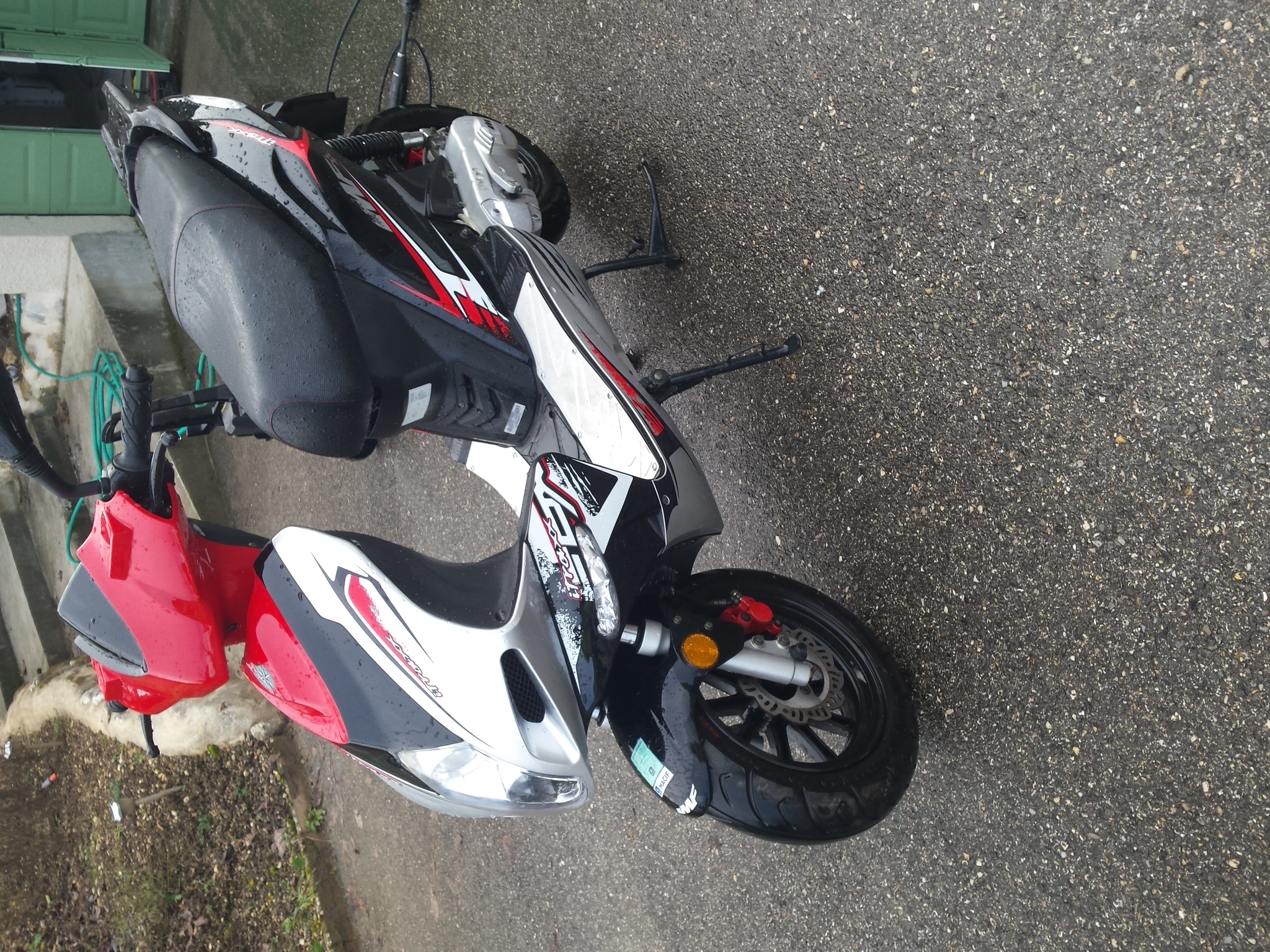

Tout d'abord mon scooter est un IMF Itraxx 2T (en photo) mais c'est un moteur de mbk booster spirit, voilà.

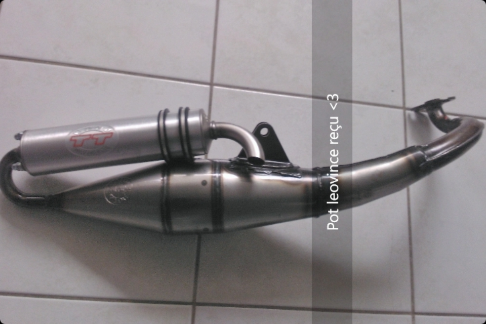

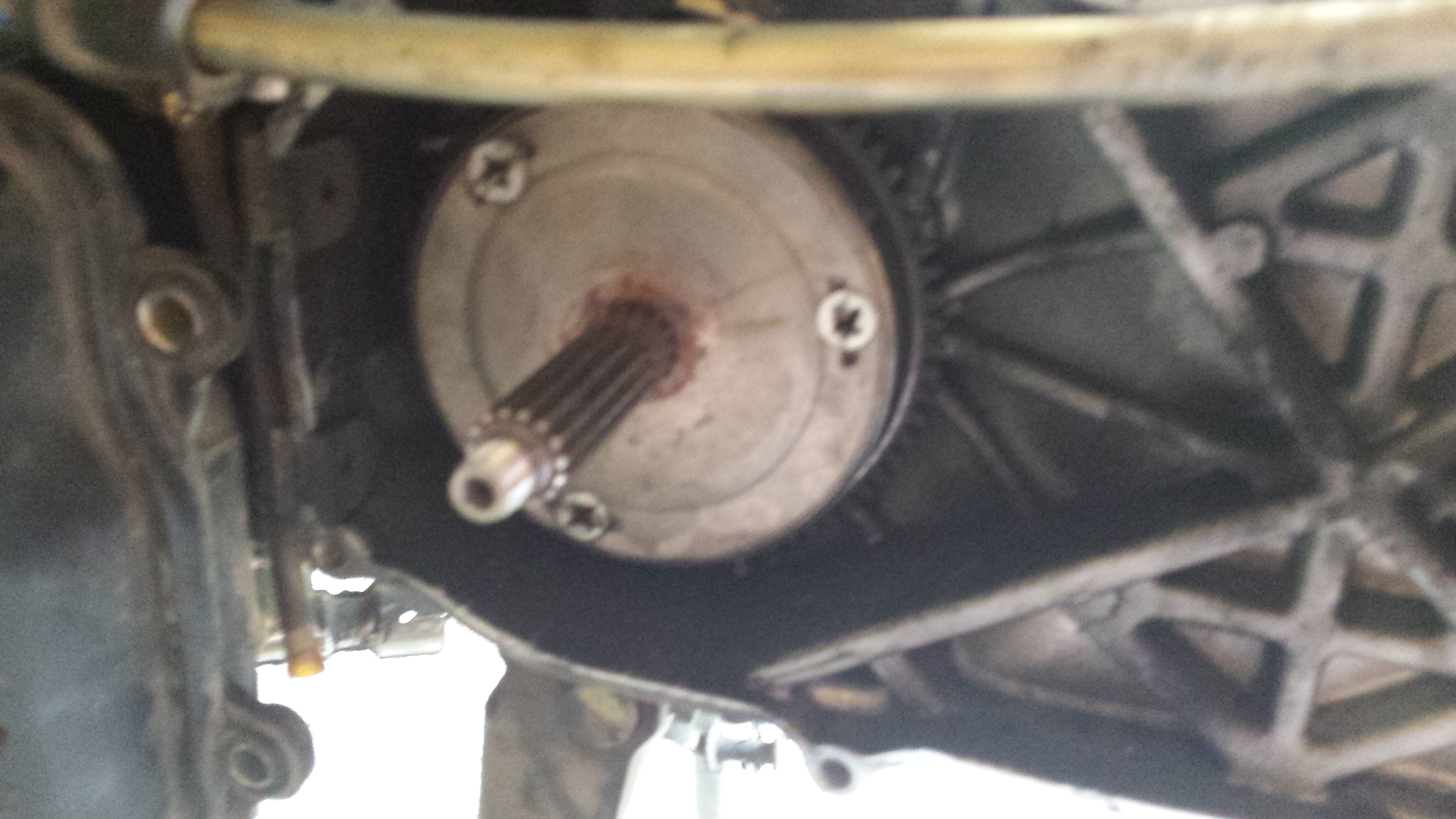

Je vous explique mon problème: Alors tout simplement je roule toujours à 45km/h alors que (quand j'ai démonté le variateur) il n'y avait plus la bride (rondelle) et dans mon pot (Leovince TT en photo) je ne trouve pas de bride.
Voilà, j'espère que vous saurez comment je peux faire pour monter au moins a 70/75km/h.

Nathan 2917  Tu n'aurais pas des photo pour me montrer ou serait la bride?

cherche su google " bride variateur peugeot " c'est une plaque visé sur l'arrière du variateur
Nan c'est pas sa, il n'y a pas de plaque :/
Après ça vient peut être de mon pot, savez vous comment on le débride?

quand j'ai ouvert le variateur (enlever la roue dentée et les galets) et y a sa (photos ci joint)
et pour mon pot, je l'ai acheté débrider et un ami mécano ma confirmer qu'il était débrider :/

Ton mécano ta dis que ton pot à été débrider.  Mais il a sorti la cartouche pour regarder? Je connais pas trop les léovince,  mais sur les pot détente,  c'est souvent qu'il y a une bride dans la cartouche.

Les réglages ont sûrement été mal faits. Pour la bride dans le silencieux, il n'y en a pas.
