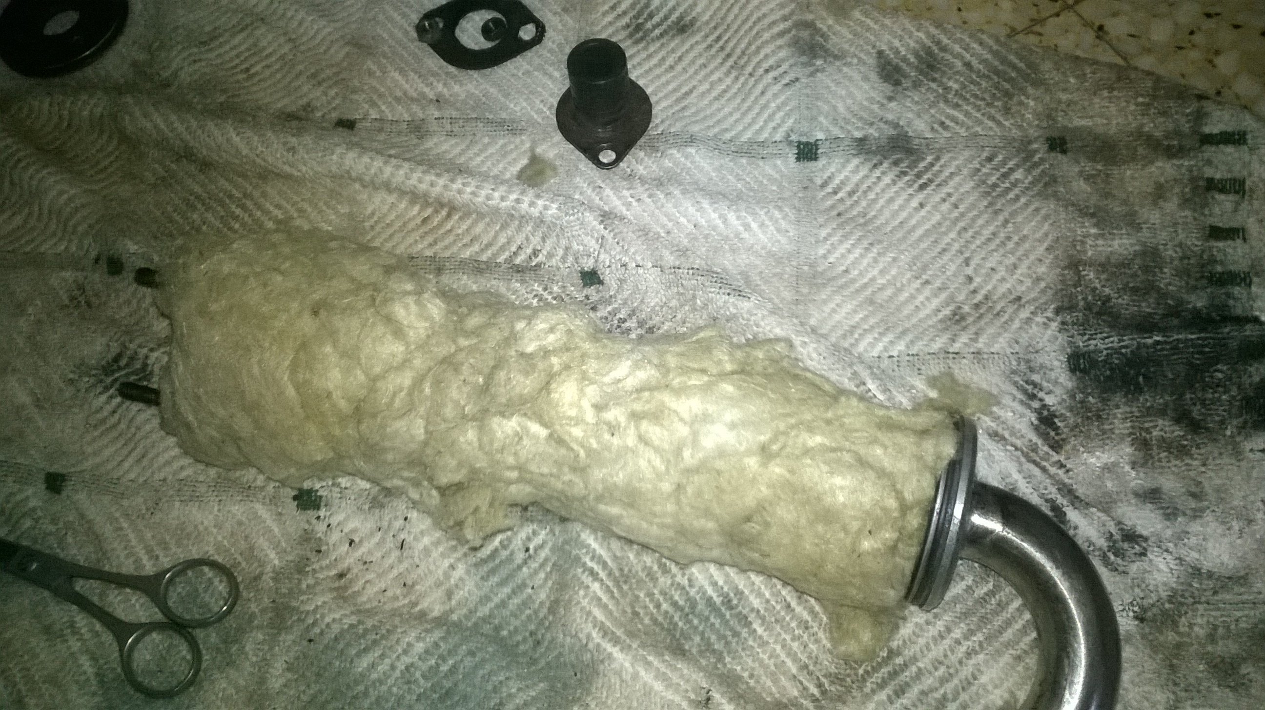

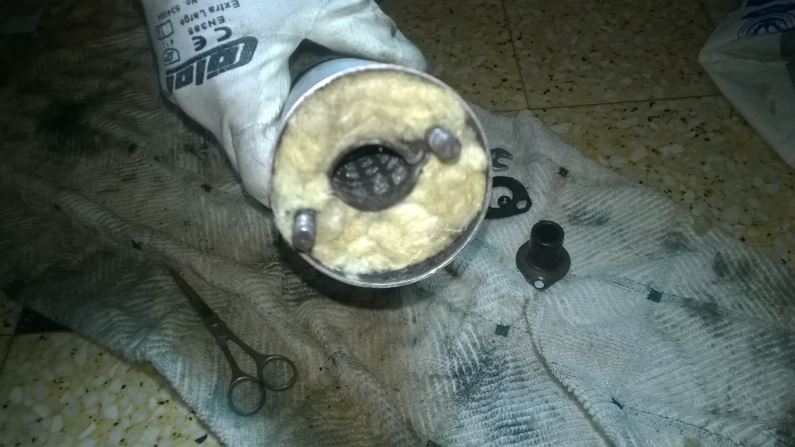

Une petite question, j'ai changé ma laine de là cartouche par une yasuni mais je trouve que mon pot fait un peu de bruit comparé à avant même que je la change donc avec quoi je pourrais bien combiné là laine pour atténué tout ça car j'ai ma boîte à air qui en cache une partie mais le pot ne m'aide pas trop au yeux de qui vous savez :ph34r:

Pour l'insonorisation de ton pot, j'ai vu tompower parler d accoupler de la laine de fer et de laine de verre. "Je crois" Demande lui
Moi aussi j'ai le même souci, avec le 70 et le yasuni R "neuf" j'ai l'impression qu'on entend que moi :-/
Peut être passera t'il par là pour me dire tout ça sinon par MP ^^
bas en fait, avant de change la laine verre de là cartouche, le bruit avec la boîte à air était à peine plus fort q'un origine... ou là yasuni est dégueulasse et ne devrait pas être vendu car ma cartouche en est bourré complet..
Je vais voir pour régler ça non que le bruit me deplaise car  pas non plus abusé mais pour rouler en ville, c'est loin d'être le top on va dire ^^

dans ta cartouche tu mets ça en premier   http://www.maxiscoot.com/toile-inox-tresse-500x220mm-résiste-jusqu-a-800-b700105-1-b700105.html
ensuite la laine de roche , puis ça :  http://www.maxiscoot.com/absorbant-phonique-850-largeur-500mm-d-int-55mm-d-ext-100mm-b700108-1-b700108.html

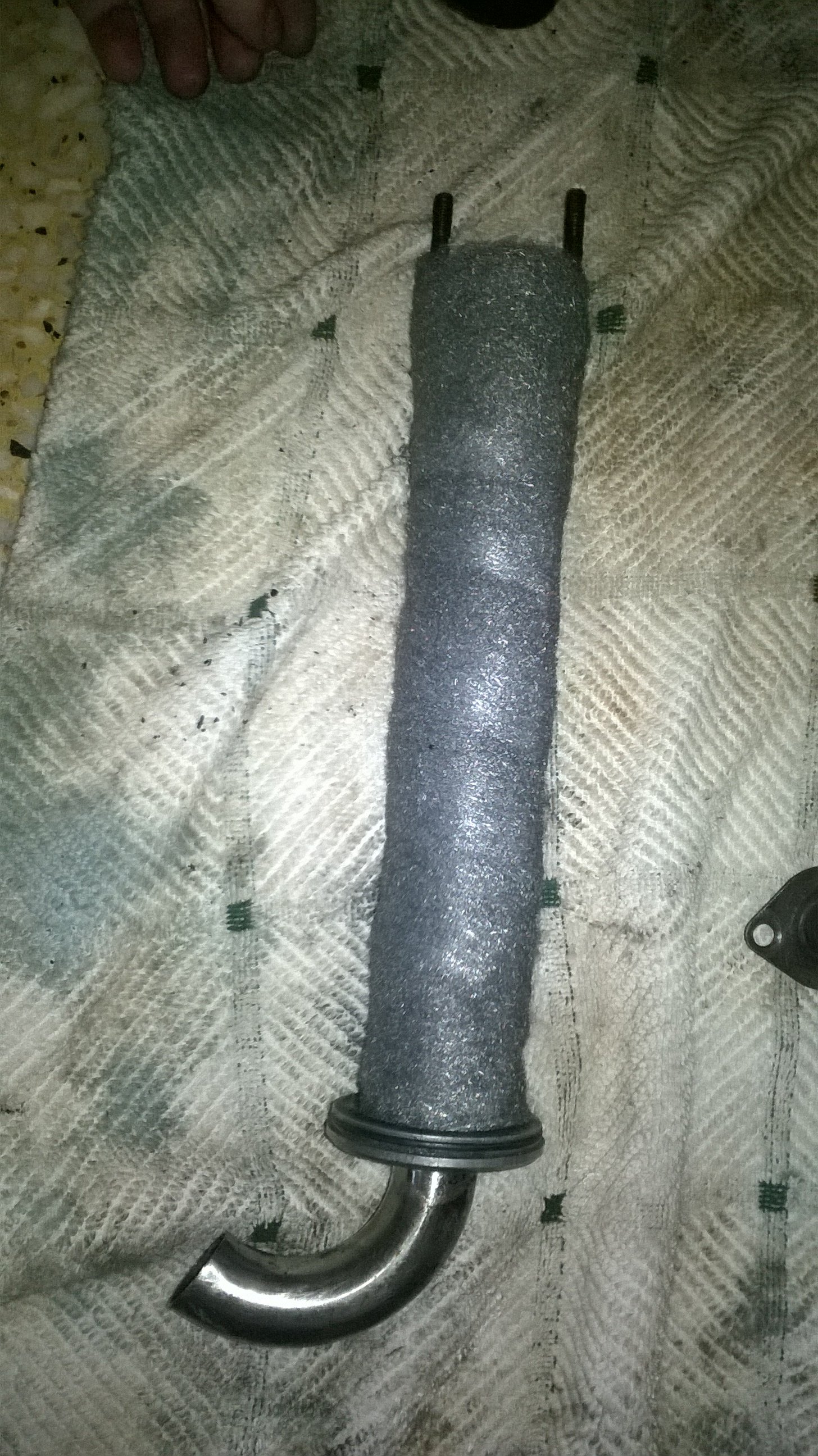

Oe en plus c'est une solution qui coûte pas chère ,tien j'ai tous les photo avec sa ton pot ne feras plus de bruit (presque comme un pot d'origine en plus sa dure très longtemps ! )
D'abord la laine fer bien serrer (bien la tendre) comme tu le voit sur la photo et de la laine de verre a toiture de maison suffit amplement! et bourre bien la laine de verre (hésite pas ).
Donc le pacqué de laine de fer environ 3 ou 4 euros et la laine de verre bah tu en n'as je croit.

Alors je suis allé cherché de là laine d'acier car de fer n'existe pas ci je ne me trompe pas ^^
j'en es bien mis serre en 2 tours et gave d ma laine de roche mais la yasuni est merdique je crois, je ffais autant de bruit.. le bruit sort bien de la sortie de là cartouche hein ( au cas ou ^^ ) donc vue quque je vais change mon joint de cartouche, je vais acheté de là laine de roche mais pas de yasuni cette fois... vous penssez que la toxic ou stage6 est bonne ? ( surtout la toxic au vue du prix :P )

Bas laine de fer d'acier, je crois que c'est un peu pareil car visuellement, c'est là même chose car les 2 sont fait pour poncer le bois je crois en tout cas d'acier oui ^^
J'pense que je vais Boure de laine de là marque toxik, je vais tellement bourre que si il fait encore du bruit, j'met le pot d'origine fuck !  ( non s'pas vrai :blush: )
je vais en acheté 3 paquets et je vais en lui rentre encore et encore ( esprit humhum qui ce reconnaîtront :P )
je vais l'faire devenir silencieux bordel de merde surtout que là laine d'origine de là cartouche faisait que j'avais aucun bruit mais donc il y a un souci ! Enfin je vais trouvé ça je te le dis moi ^^

Et je vais encore te faire économiser! Prend de laine de verre (pour les toiture de maison),tu peux être en trouver sur un chantier ou quoi .Bref même si tu dois en acheter sa s'achète au mètre et c'est pas chère! Genre 3 euros ....
J'allais en acheté en même temps que là laine d'acier mais me suis dis que vu que je vais commande un joint et avoir 5e de frais de port pour cher que le joint, autant y foutre là laine avec voyant aussi que là toxik n'est pas cher ^^
facon je vais faire simple je vais déjà blindé avant de mettre là cartouche et tassé ensuite encore a l'intérieur pour remplir jusqu'au bout ( je vais là remplir cette coquine de cartouche :ph34r: )
En plus je suis allé dans 2 magasins pour là laine de roche / verre mais à chaque fois du genre " oui sortez du magasin allez à gauche nananani " how je demande juste un peu de laine pas le monde quoi :P
bref je vais passé commande et ma cartouche n'a qu'a bien ce tenir.
