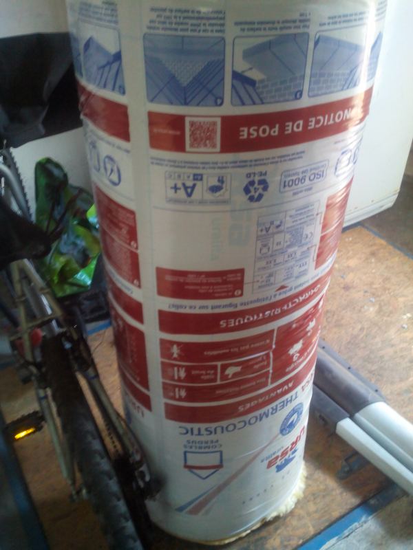

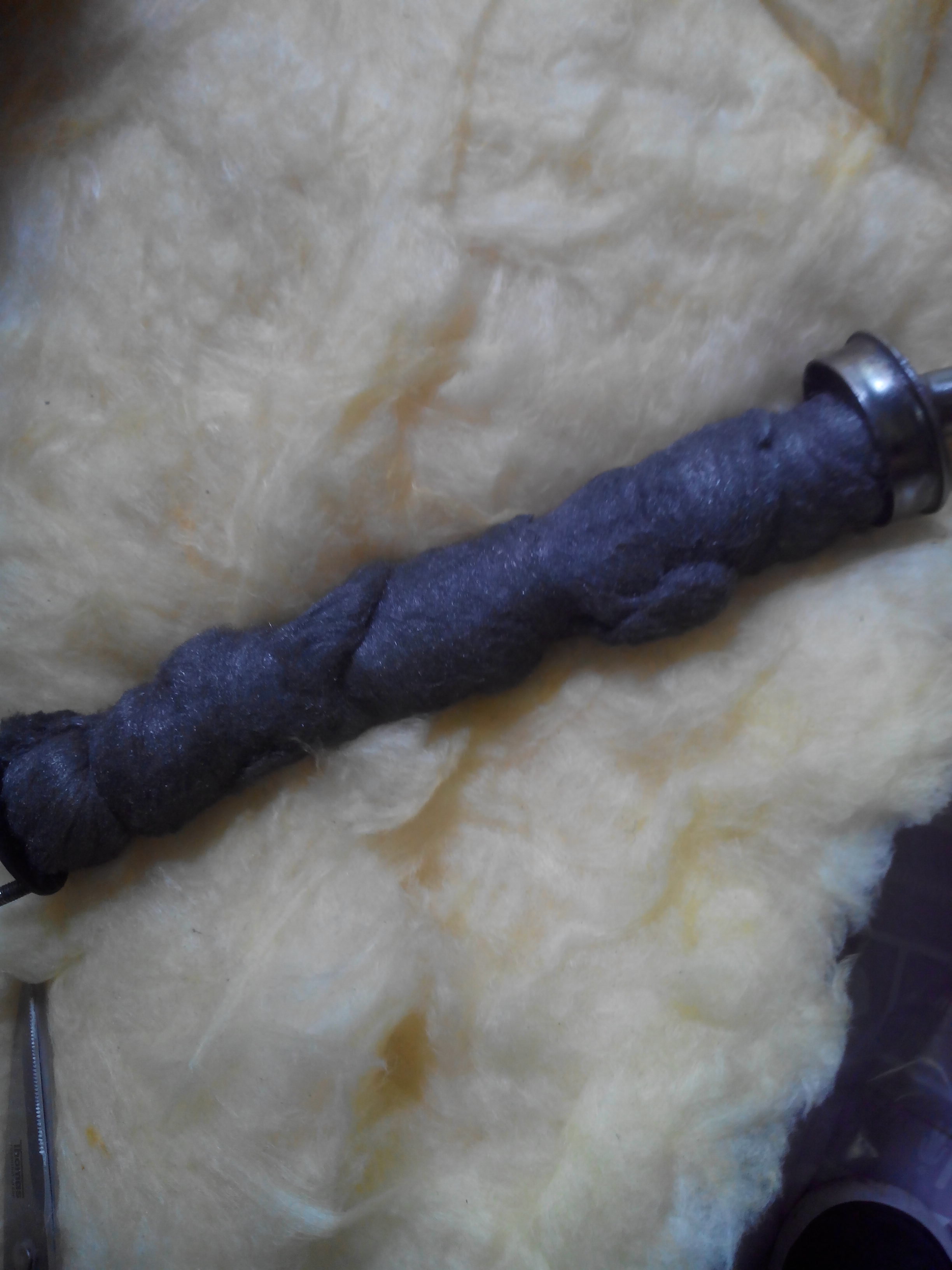

Et puis c'est vrai qu'au prix de 24e pour le gros rouleau et de minimum 15e et encore pour n'avoir à peine assez pour remplir une cartouche, je pense que je suis gagnant, j'ai du appelé mon père qui a rigolé mais au moins c'est bon :)
Si après tout ça, le bruit ne change pas, j'aurais peut être l'idée du pourquoi, sur le pot Conti CHR V3 il y a une mousse à l'intérieur du pot je crois ou un truc du genre, mais moi comme un sauvage est de calamine mon pot en le noyant de lessive de soude liquide, et je crois bien qu'elle est morte, j'ai quelque chose depuis qui vibre dans mon pot mais rien de méchant, peut être à cause de sa aussi enfin je verrai bien :rolleyes:

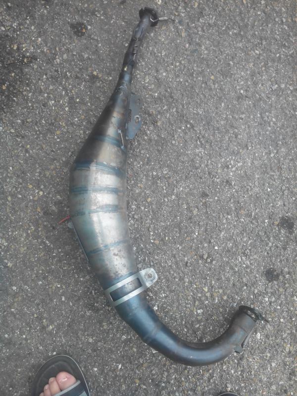

Bah mais une tof de ton pot qui dort! je pense que c'est pas la lessive de soude qui a détaché un truc dans le pot simplement une soudure qui a pété je pense!
oui mon pot est vide (polini evo) même bien vide avec la fissure :D , je me doutais que ça allais faire ça , le corps du pot est en tole de 0.8 mm et le coude + épais , donc ça lâche ou c'est le + fin , j'ai hesité pourtant , un pote va me ressoudé le pot et le pok au coude , je vais soudé une vis dessut ,chauffé et tirer sur la vis apret la coupé et meulé , mais j'ai choisis la facilité , heuresement que j'en ai un autre . ils vons passé a la lessive les 2 .

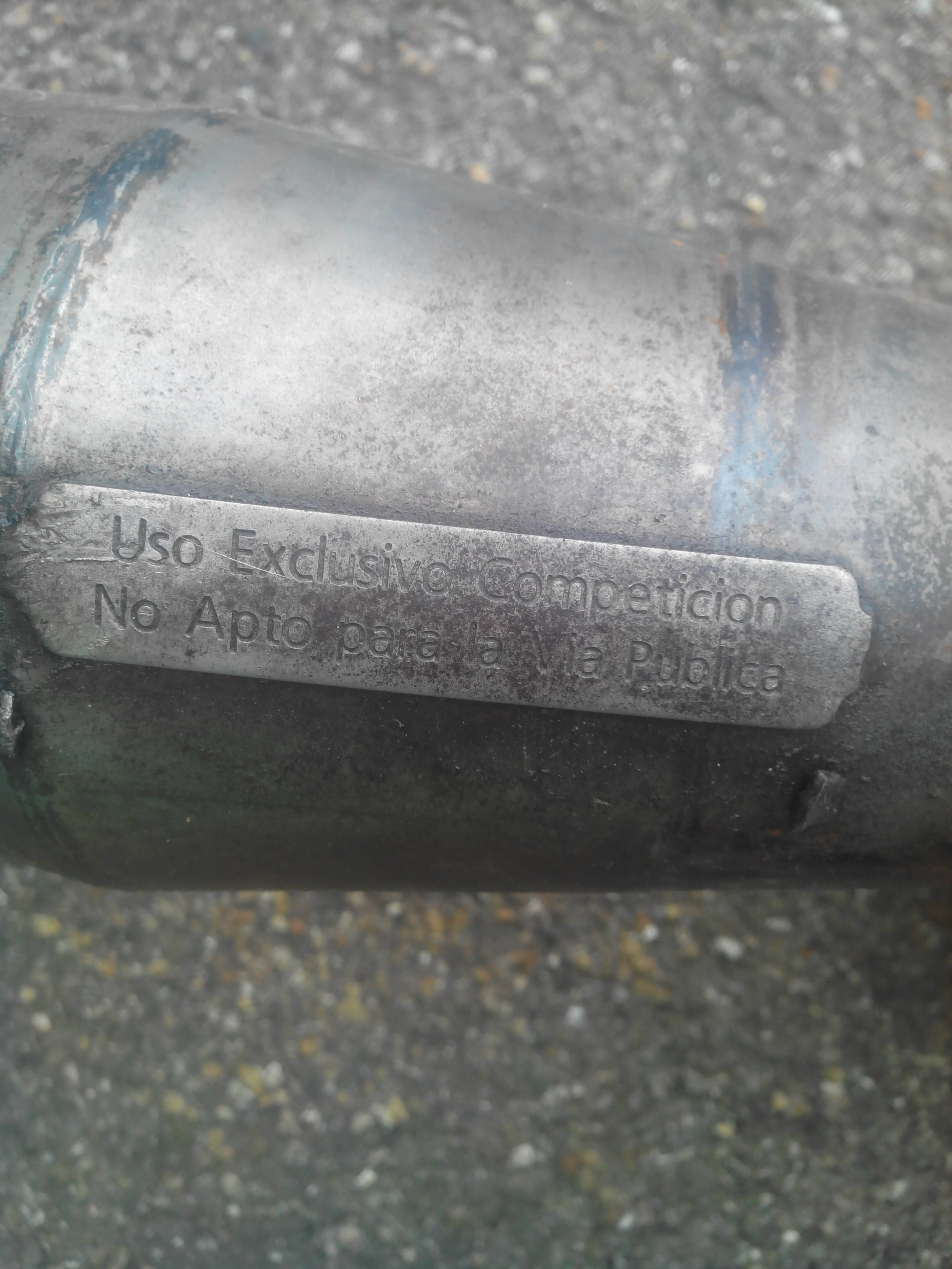

Voilà 2 photos, malheureusement, il n'y a pas de nom directement dessus mais de mon frère, sa devait être un mk pro race enfin bon je sais pas si vous allez trouvez le nom du pot avec 2 photos ;)IMG_20150726_122622.thumb.jpg.68c5c01188IMG_20150726_122657.thumb.jpg.429c6e3754
Met un avis dans dans la rubrique échappement mécaboîte je trouve pas lol
je dirais un R3 de yasuni mais pas sur
