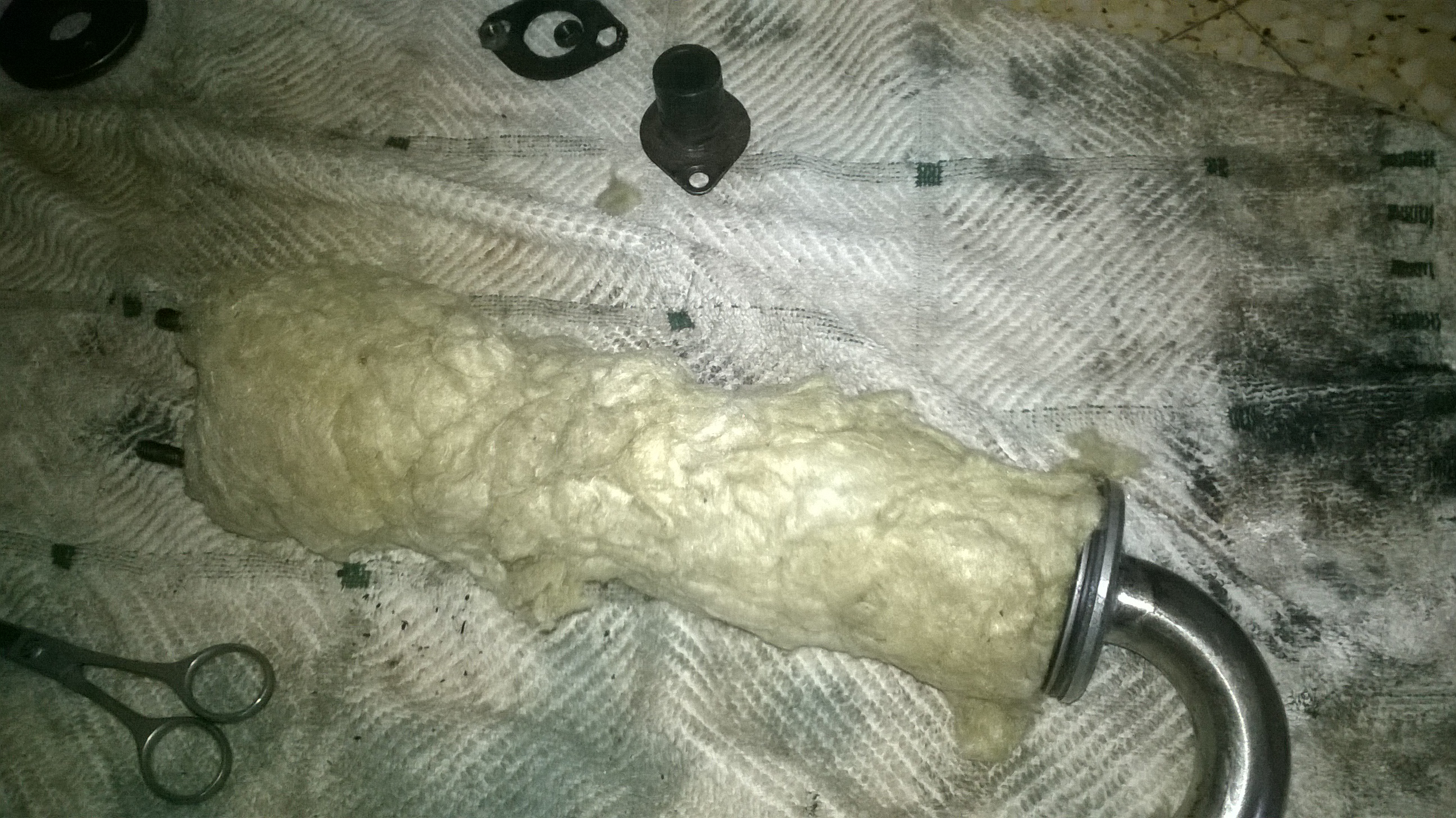

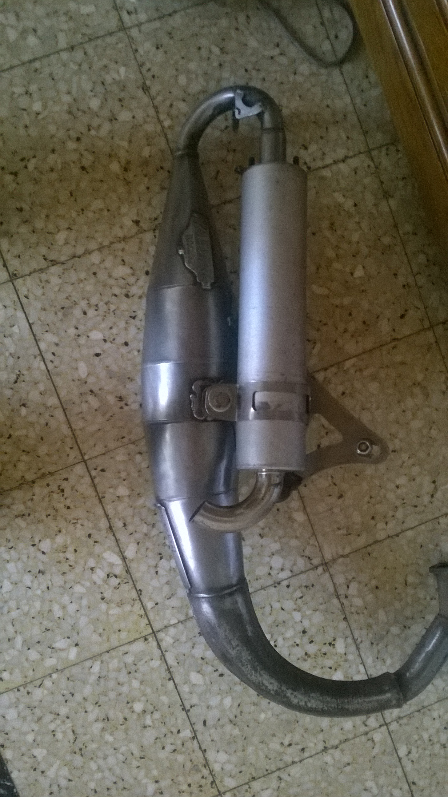

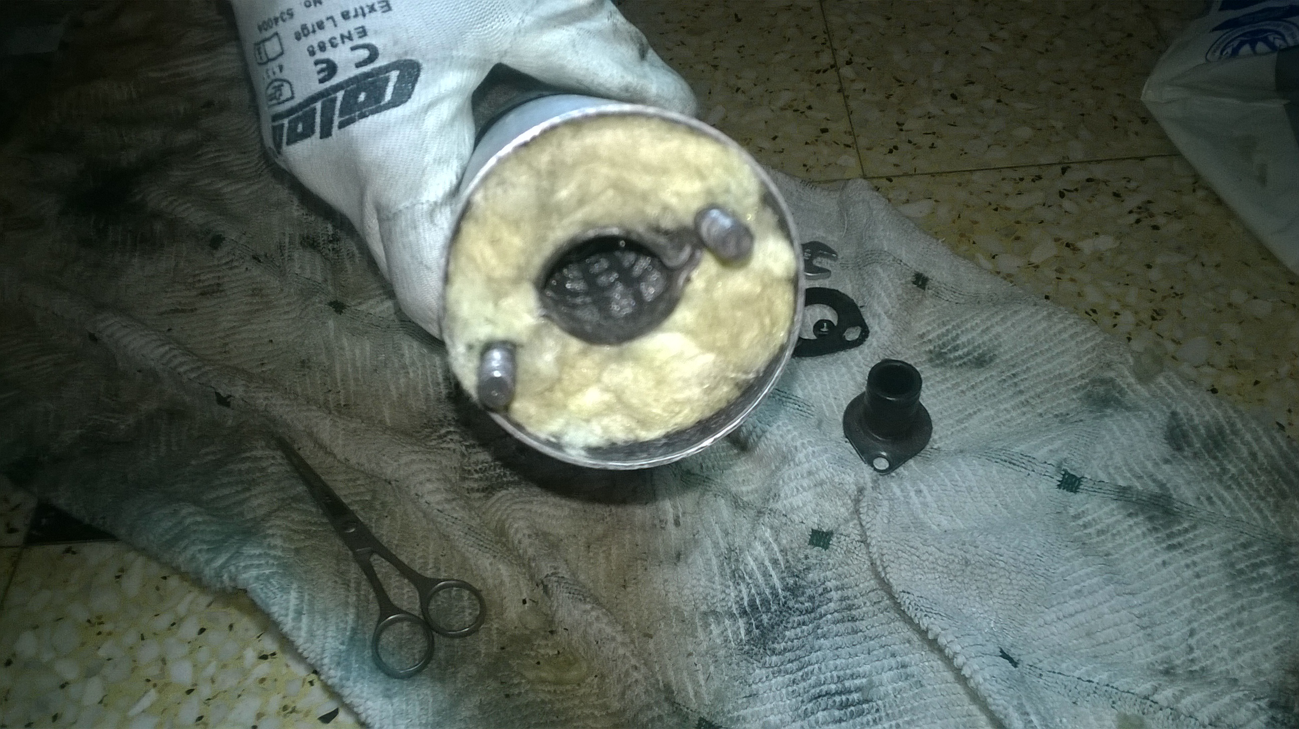

Parce que les laine de roche d'origine il y en trop peu c'est pour sa que sa crame aussi vite! mais c'est comme tous sa s'entretien et j'ai même mieux il y a moyen de faire autant de bruit qu'un pot type origine avec un détente! Aller je suis sympa je partage!

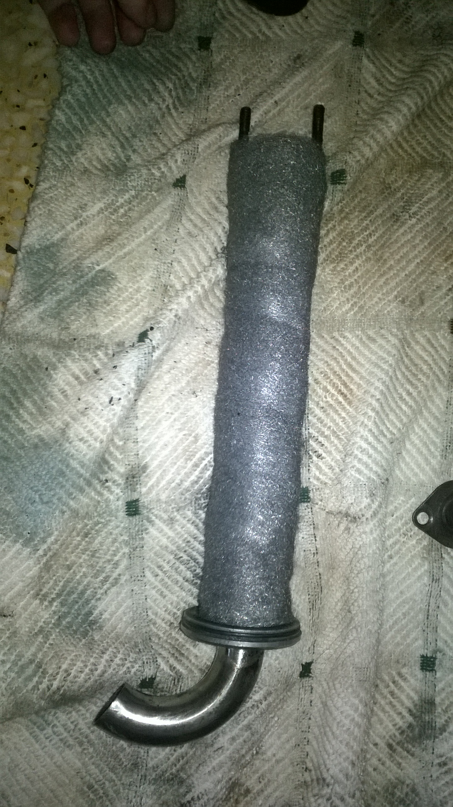

tu mets de laine de fer bien tendu sur ta mitraillette et par au dessus tu mets de laine de verre (ça fait largement l'affaire! )et sa dure très très très longtemps ! et ça fait très peu de bruit !
et ça fait autant que l'origine ! je suis surpris :ohmy:
Se pot a partient a un potes (je lui est refait un moteur complet) et au démarrage il était sur le cul! en entendant le bruit!:DAu bout d'un moment il ma demandais si le moteur avez caler (on n'avez le casque! )lol

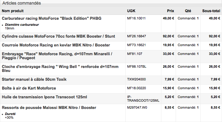

Bon je me suis lâché un peu, si je n'arrive pas à avoir quelque chose de satisfaisant avec le pot d'origine, j'aviserai par la suite lol
à savoir que je change l'embrayage, cloche et courroie car c'est d'origine soit 17000kms
et le scoot à déjà un variateur Artek

Niveau embrayage tu aurait du prendre le réglable bien mieux mais bon sa ira.
carburateur motoforce pas top , une pale copie des phbg Dell'Orto ,galère a reglé ,l'embrayage et la cloche ne sons pas necessaire , c'est pas une configuration racing , la boîte à air d'origine preparer était suffisante .t'aurai fait quelque economie
  • J'aime 3

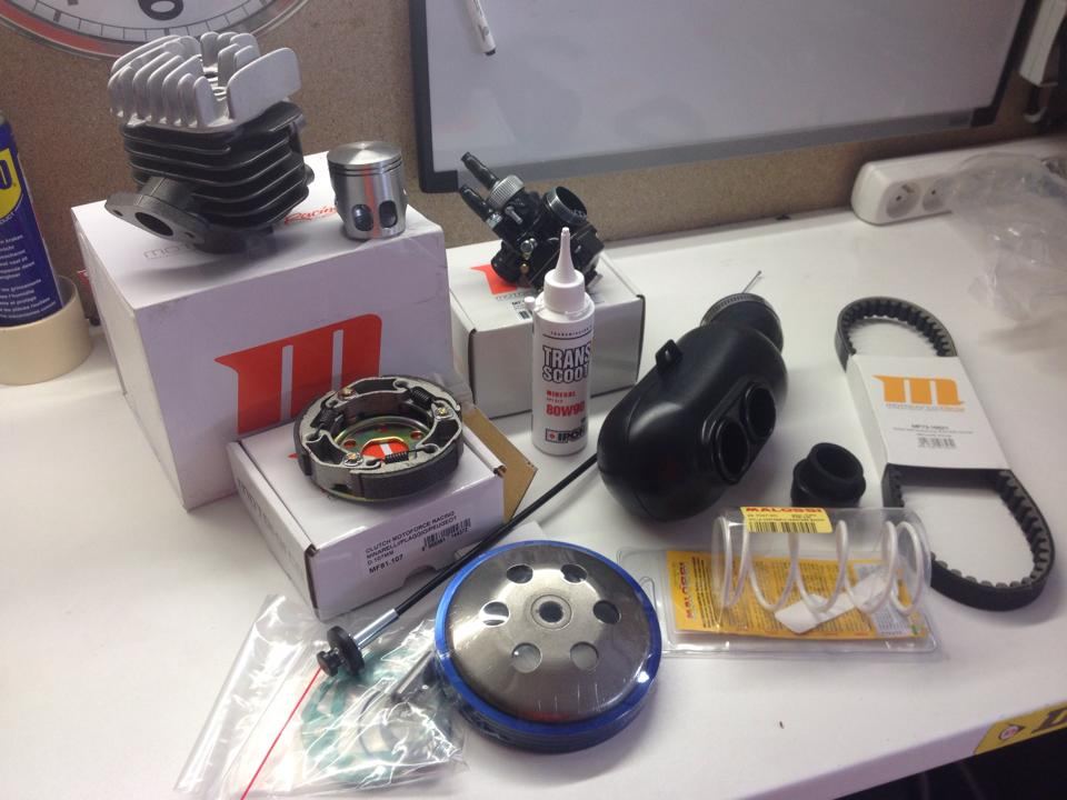

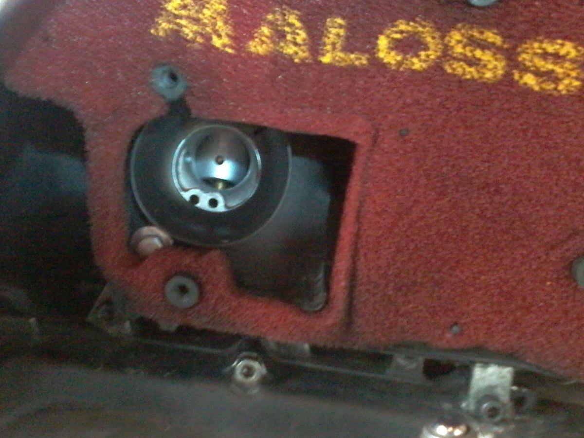

Montage du haut moteur complet fait (j'ai été racheter un boîte à clapet, les lamelle faisait la gueule et aussi une gage à aiguille malossi renforcé)
Bin premier resultant ça tire !!! j'avais mis un gicleur de 100 mais trop riche donc j'ai remis celui d'origine avec le 19mm un de 72 résultat chocolat foncé ;)
il y a juste le bruit d'aspiration qu'on entends plus
Sinon un pti conseil pour remonter la cloche d'embrayage ?? car impossible de la dévisser ...
