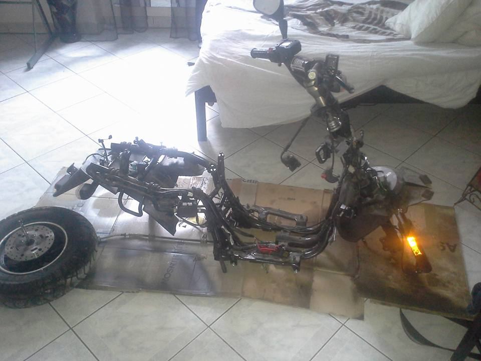

Hello à tous
Je viens vous donnez quelques nouvelles de mon Naked, comme vous pouvez le voir je l'ai entièrement dessoser et nettoyer toute les pièces, le bloc moteur et niquel aussi. Mi-septembre je commande toutes les pièces et je le remonte et il repars sur les routes pour un rodage.
Modifié par cavalier68
