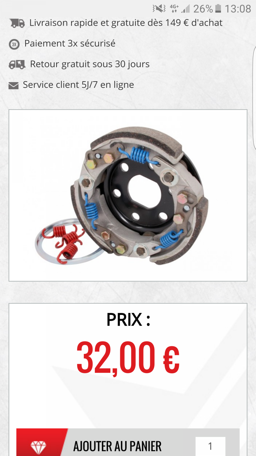

0 Rudy95320 Posté(e) le 28 mars 2016 Auteur Signaler Partager Posté(e) le 28 mars 2016 Oui tom jcroi ke c toi a 36euro jcroi Et entre le variateur et le canon g une rondel Lien vers le commentaire Partager sur d’autres sites More sharing options...
0 nathan 2917 Posté(e) le 28 mars 2016 Signaler Partager Posté(e) le 28 mars 2016 À l'instant, Rudy95320 a dit : Oui tom jcroi ke c toi a 36euro jcroi Et entre le variateur et le canon g une rondel mais est elle assez épaisse ? moi elle était pas assez épaisse j'ai foutu une plus épaisse et ta une grosse dif , 36e oui mais lequel le motoforce ? Lien vers le commentaire Partager sur d’autres sites More sharing options...
0 Rudy95320 Posté(e) le 28 mars 2016 Auteur Signaler Partager Posté(e) le 28 mars 2016 C celui la G cacher le nom du site pour pas faire de pub Lien vers le commentaire Partager sur d’autres sites More sharing options...
0 nathan 2917 Posté(e) le 28 mars 2016 Signaler Partager Posté(e) le 28 mars 2016 il y a 9 minutes, Rudy95320 a dit : C celui la G cacher le nom du site pour pas faire de pub j'ai le même sous une autre marque il est très bien TomMpower touen avec aussi et nickel et si ta foutu les rouges tu les a tend ou détendue ? par ce que j'ai les rouges tendu à fond sur un 70alu donc sur ton petit 70 fonte c'est trop dur Lien vers le commentaire Partager sur d’autres sites More sharing options...
0 Rudy95320 Posté(e) le 28 mars 2016 Auteur Signaler Partager Posté(e) le 28 mars 2016 Je lai tendu car une parti dune des mâchoire froter la cloche et sa le fesai vibrer au démarrage avec des acoup Sa je v fair un tour avec et je v filmer et je vais essayer de la poster Lien vers le commentaire Partager sur d’autres sites More sharing options...
0 nathan 2917 Posté(e) le 28 mars 2016 Signaler Partager Posté(e) le 28 mars 2016 il y a 9 minutes, Rudy95320 a dit : Je lai tendu car une parti dune des mâchoire froter la cloche et sa le fesai vibrer au démarrage avec des acoup Sa je v fair un tour avec et je v filmer et je vais essayer de la poster ba voilà ressorts trop dur déjà Lien vers le commentaire Partager sur d’autres sites More sharing options...

0 Jacques1974 Posté(e) le 28 mars 2016 Signaler Partager Posté(e) le 28 mars 2016 (modifié) tu fait du sur place la oui trop dur .remet le montage comme sur la photo et retend. Modifié le 28 mars 2016 par Jacques1974 Lien vers le commentaire Partager sur d’autres sites More sharing options...
