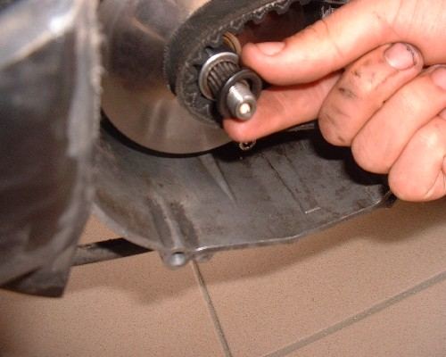

0 Jacques1974 Posté(e) le 30 mars 2016 Signaler Posté(e) le 30 mars 2016 a la page b11 la rondel 30 tu t'en occupe pas c'est la bride . REVUE TECHNIQUE MBK STUNT.PDF
0 Rudy95320 Posté(e) le 30 mars 2016 Auteur Signaler Posté(e) le 30 mars 2016 Justement moi la la 30 je les mi a avant 10 si tu vois ske je ve dire
0 Jacques1974 Posté(e) le 30 mars 2016 Signaler Posté(e) le 30 mars 2016 une comme sa ? plu épaisse que les autres ? si oui tu la vire
0 Rudy95320 Posté(e) le 30 mars 2016 Auteur Signaler Posté(e) le 30 mars 2016 Non moi elle était au niveau du démarreur A croir que le canon et trop long et que quand la courroi monte et touche plus
0 Jacques1974 Posté(e) le 30 mars 2016 Signaler Posté(e) le 30 mars 2016 vire la tu véras la différence
0 Rudy95320 Posté(e) le 30 mars 2016 Auteur Signaler Posté(e) le 30 mars 2016 BlJustement quand je monte donc flasque du variateur .variateur avec galet Canon joue fixe Et tout .ça me fait ce problème
