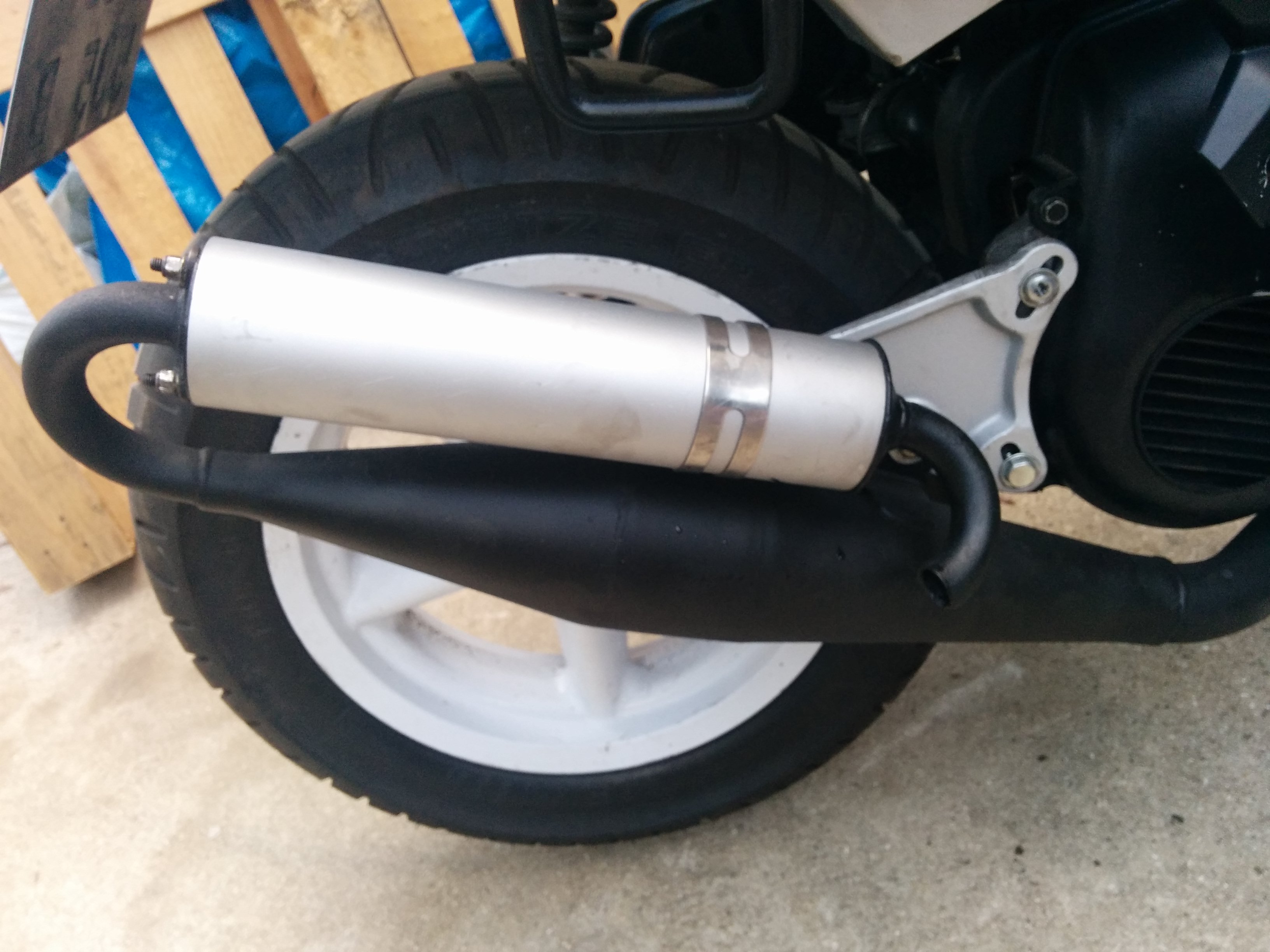

0 Rudy95320 Posté(e) le 10 août 2015 Auteur Signaler Posté(e) le 10 août 2015 Niveau budget sava pour moi en même temps jtaf et jtouche pas mal :-).Et le scoot roule bien mais un peu gras rodage et jsui o mélange. Et j'ai un pot mais je c pas lequel de chez tecnigaz jpence au next
0 tomMpower Posté(e) le 10 août 2015 Signaler Posté(e) le 10 août 2015 Niveau budget sava pour moi en même temps jtaf et jtouche pas mal :-).Et le scoot roule bien mais un peu gras rodage et jsui o mélange. Et j'ai un pot mais je c pas lequel de chez tecnigaz jpence au next Le pot sa dépend aussi du gout... tu préfère un pot qui passe discret niveau bruit? Le mélange sa sert a rien sur nos booster la pompe et très très très fiable! donc repasse au graissage séparé avec de la bonne huile semi-synthèse ou 100% synthèse .
0 Rudy95320 Posté(e) le 10 août 2015 Auteur Signaler Posté(e) le 10 août 2015 L'ancien propriétaire la supprimer inci que le réservoir et les durite et je tourne en ipone samouraïs 2% pour 5litre Et pour le pot t'en qu'il est accorder moi jmen fou bon c'est pour tous les jour

0 tomMpower Posté(e) le 10 août 2015 Signaler Posté(e) le 10 août 2015 L'ancien propriétaire la supprimer inci que le réservoir et les durite et je tourne en ipone samouraïs 2% pour 5litre Et pour le pot t'en qu'il est accorder moi jmen fou bon c'est pour tous les jour Tous les pot que je t'ai proposé sont accordé...C'est bête pour la pompe a huile!
0 Rudy95320 Posté(e) le 10 août 2015 Auteur Signaler Posté(e) le 10 août 2015 Le for race 3 je l'avais un trop fragile je trouve et ces clairclair pour le bruit à haut régime je ferais autant de bruit ke mon frère en Derbi avec un pot leo Vince xfight Tous les pot que je t'ai proposé sont accordé...C'est bête pour la pompe a huileEt pour toi le kel serais le mieux
0 tomMpower Posté(e) le 10 août 2015 Signaler Posté(e) le 10 août 2015 Le for race 3 je l'avais un trop fragile je trouve et ces clairclair pour le bruit à haut régime je ferais autant de bruit ke mon frère en Derbi avec un pot leo Vince xfightEt pour toi le kel serais le mieux La sur le coup je partirait sur le doppler rr7,yas R ou le c16

0 Rudy95320 Posté(e) le 10 août 2015 Auteur Signaler Posté(e) le 10 août 2015 Le trek tu dit car g un pot mais impossible de savoir le modèle il est de chez tecnigaz
0 tomMpower Posté(e) le 10 août 2015 Signaler Posté(e) le 10 août 2015 Sinon le stage6 pro replica vo quoi car je regarde le courbe de puissance et il sort un peu plus que le yasuni r Surtout pas le pro réplica lol ! de la pure daube ! tu ma dit que le prix c'était pas le problème faudrait savoir?!
0 Rudy95320 Posté(e) le 10 août 2015 Auteur Signaler Posté(e) le 10 août 2015 Oui c pa un problème mais 200 boule un Pô c abuser Koi C le pot bon je l'ai repein car il est défoncée

0 nathan 2917 Posté(e) le 10 août 2015 Signaler Posté(e) le 10 août 2015 je crois que ta un next vue la forme du corp le trek est bien mieux rien a voir il est juste en dessous le R mais est carrement moins chère
0 Rudy95320 Posté(e) le 10 août 2015 Auteur Signaler Posté(e) le 10 août 2015 Bon jpence me prendre le yas r ou le c16 et il fo ke je change mais ressort du coup jpencer à du full rouge malossi quand pencer vous?G des galet de 4,7g doppler
0 tomMpower Posté(e) le 10 août 2015 Signaler Posté(e) le 10 août 2015 Oui c pa un problème mais 200 boule un Pô c abuser Koi C le pot bon je l'ai repein car il est défoncée Ce pot et un tecnigas rs2 un bon pot copie d'un bidalot s3r oui c'est très chére un pot ! garde celui la il est pas mal!
0 nathan 2917 Posté(e) le 10 août 2015 Signaler Posté(e) le 10 août 2015 si il veut de la pointe c'est pas le top je crois
