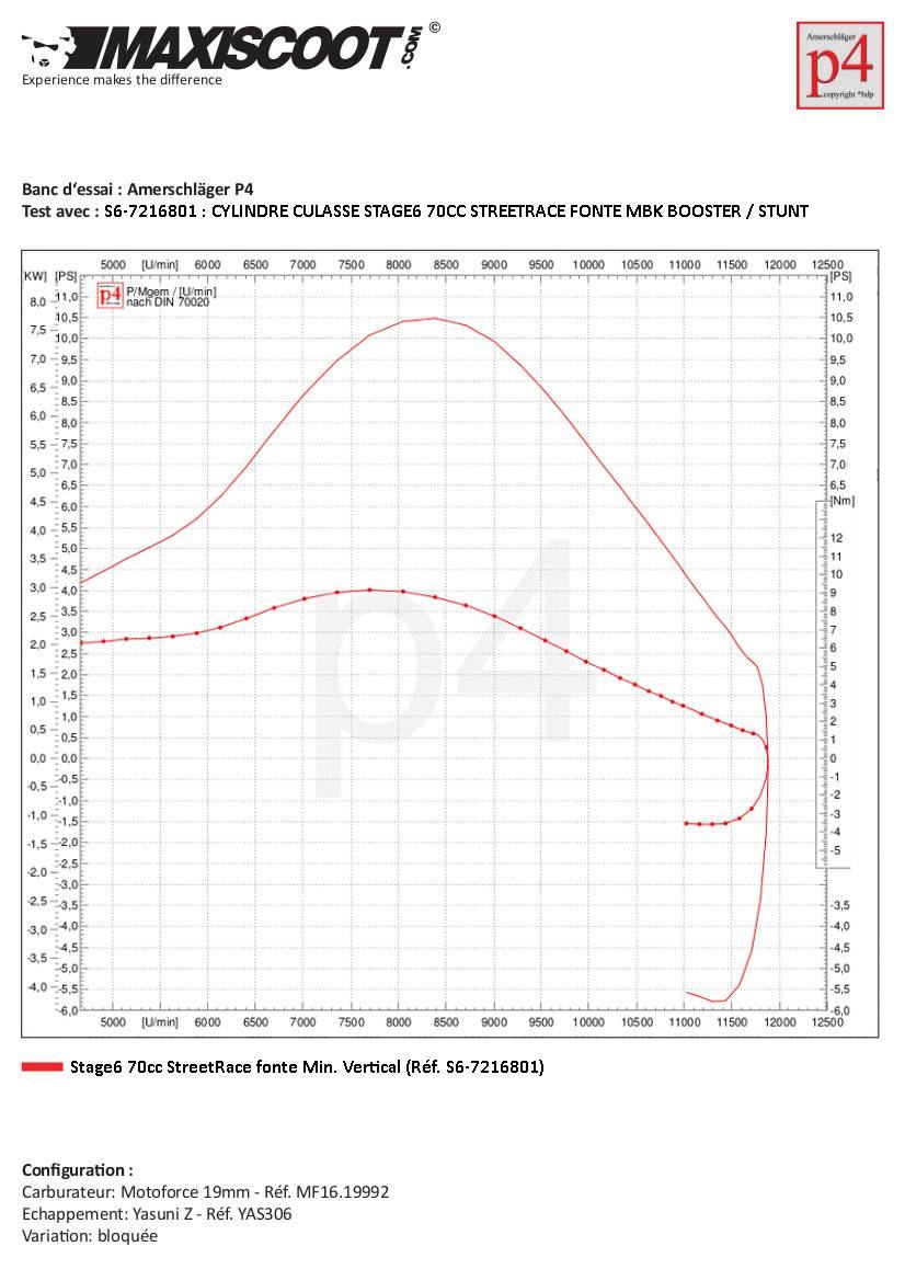

0 Rudy95320 Posté(e) le 3 mai 2016 Auteur Signaler Posté(e) le 3 mai 2016 A ouai kan mm mais vu le pri du corsa j'ai un le Stage6 70 street race un peu en dessou du corsa mais avec plus daloonge dapres quelque test que g vu.mais bon c youtube koi
0 Rudy95320 Posté(e) le 3 mai 2016 Auteur Signaler Posté(e) le 3 mai 2016 Le corsa a 1chx de plus ke le street race ou c linverse
0 Leesion Posté(e) le 3 mai 2016 Signaler Posté(e) le 3 mai 2016 Moi je dis c'est le polini qui est plus puissant. Sur mxs ils disent 10 à 11cv configuration complète
0 Rudy95320 Posté(e) le 3 mai 2016 Auteur Signaler Posté(e) le 3 mai 2016 Et le Stage6 le test avec un yas z Il annonce 10.5chx avec un yasuni z et le polini avc un pot racing et tout ce kil faut jusqua 11chx donc en theori en therme de puissance(en chv) le stage6 et devant mais en couple il est deriere de pas beaucoup donc niveau raport prix/puissance le stage6 et plus avantageux mais voilà sa reste polini.se nai que mon point de vue
0 Leesion Posté(e) le 3 mai 2016 Signaler Posté(e) le 3 mai 2016 Ce test c'est sur horizontal ça n'a vraiment rien avoir. Les horizontal ont plus de CV. Regarde sur mxs tu mets ovetto et regarde la description des cylindre. Rien que tous les fonte sport sont déjà à 10Cv minimum. Pour booster tu lui retire 2cv par rapport au 10.6 Tu parles bien de cet courbes? https://www.scooter-system.fr/forum/topic/306-essais-de-pots-sur-70-stage6-street-race-et-autres-70-sport/

0 Rudy95320 Posté(e) le 4 mai 2016 Auteur Signaler Posté(e) le 4 mai 2016 Le test a était fait pour montrer la puissance obtenu avc un pot sport que le R et limite racing

0 jimmy@ Posté(e) le 4 mai 2016 Signaler Posté(e) le 4 mai 2016 il y a 4 heures, Rudy95320 a dit : j'ai dit à part le corsa Le Stage6 tester sur booster et stunt mxs mesure la puissance en sortit de vilebrequin et pas a la roue , elle sons un peu exagérer . 2
0 Jacques1974 Posté(e) le 4 mai 2016 Signaler Posté(e) le 4 mai 2016 un dans les + de 10 ch ou sinon prend un 450 crf tu le passe en supermotte
0 Rudy95320 Posté(e) le 4 mai 2016 Auteur Signaler Posté(e) le 4 mai 2016 il y a une heure, jimmy10 a dit : mxs mesure la puissance en sortit de vilebrequin et pas a la roue , elle sons un peu exagérer . Ba sur le test ils disent a la roue pourtant Voile le test: http://blog.maxiscoot.com/fr/blog/cylindre-stage6-70-cc-streetrace-fonte-ac-le-plus-performant-des-kits-sport/ il y a 1 heure, nathan 2917 a dit : stp un effort sur l'écriture... si tu veux plus de couple met un carburateur de 21 a la place de ton 17.5 et une clavette décalé Desoler nathan 2917. Mais tu vois ecrire en travailent en même temps ses un peu chaud tu vois. 1
